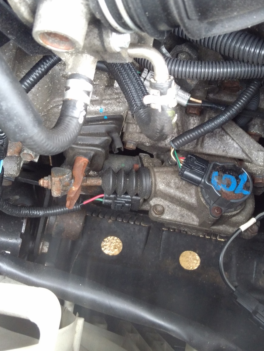

кабела ми дойде, сега ще инсталирам техстрийм-а и ще видя дали ще мога да извадя грешките. Дано да е юзър-френдли и да се оправя. Имам следното питане относно актуатора на съединителя. Днес ми направи впечатление, че има луфт около 3 мм. между гайката и триъгълния ограничител който дърпа вилката на съединителя. Това нормално ли е? Прилагам снимка, като съм завъртял този триъгълен ограничител, за да се види че хлопа.

Тук не трябва да има луфт,обаче....... ако объркаш с Техстрийма сега дето го качваш.
Ще разкажеш играта на всички данни.С този кабел иска много внимателно да се работи.

Когато се мести механично актуатора този луфт се обира,но понеже се прави на ръка никога не може много плътно да се обере.
Тук по заводски настройки луфта трябва да е между 0.5мм и 1.00мм,обаче се мърда на ръка актуатора а там няма начин да се приложи толкова голяма сила че да се прескочи този луфт.За това тук винаги прилепям здраво до колкото е възможно на ръка разбира се.
Обачеееее ако се прави този луфт чрез софтуера,тогава тези 0.5мм/1.00 мм се оставят.За това трябва да се мисли кака се правят нещата,тази система ясни/еднозначни правила няма,тук има много вероятни възможности за проблеми.Виждал съм вече такива чудесии,че не намирам никаква логика в тях.

Ясно. Важното е правилно да се регулира механично и след това софтуерно да се постигне правилната хлабина. Целта е актуатора да знае за тази хлабина.
