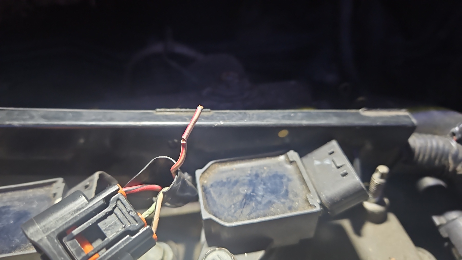

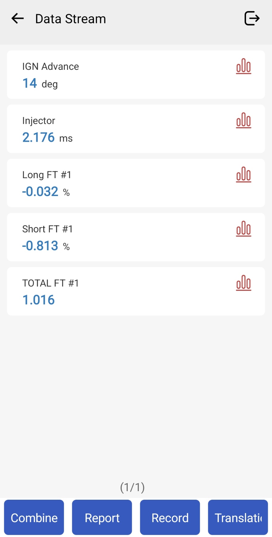

Малко да отупам прахоляка от темата. В последната малко над една година се борих с твърде богата смес:
На 21.04.2024 Long Term Fuel Trim Bank 1 = -15.66%
На 16.02.2025 Long Term Fuel Trim Bank 1 = -25.03%
Доказват го индиректно и скъсените време на впръскване - бяха паднали до 1.50 - 1.92мс. (при норма от 1.92мс до 2.4мс на празен ход по спомен), и ъгълът на предварението на запалването който "плуваше" между 15 и 21 градуса.
Фактите без да изпадам в особено досадни подробности:
- НЕ е дебитомер. Въртях 3 бройки които имах налични, вкл. изрядно работещият от Корола-Версото (тя май още си е с моят от Авенсиса)
- Не е дросел. Чистих го, въртях и с резервният - все тая.
- Не са верига, муфа на газоразпределението и т.н. - цялата ангренажна група е сменена с чисто нови детайли малко преди това да се случи, реално проблема беше наличен и преди смяната на веригата.
- НЕ е първа ламбда сонда. Смених я с чисто нова на инат и нямаше промяна.
- Не е кошницата в резервоара със бензиновата помпа и регулиращият клапан. Смених я с оная от гаража на "Спагети-Умрели" тип "Алиекспрес". Налягането на горивото точно преди рейката скочи от 44 psi със оригиналната помпа на 46 psi. Нормата е 44-50psi по сервизно ръководство. Пише и че трябва след загасване на двигателя да не пада под 21 psi в рамките на поне 5 минути, но след 15 минути чакане си беше около 40psi. Пиша стойностите в psi защото такъв манометър имах и така съм ги записал в архивите.
- Не е въздушен филтър. Смених 6 от различни марки, различни модели. Все тая.
- Не е рейка. Сменях я с друга и няма промяна. Идеята беше да сменя fuel pressure pulsation damper който е капсулован на тая рейка и не се сменя отделно официално.
- Не са дюзи. Извадих моите, купих си още 4 от морга, извадих им филтърните цедки (да се чете остатъците от тях, че мрежата изобщо я нямаше), пуснах ги с препарат в ултразвуковата вана, закачени на импулсен генератор да "щракат". След "прането" им мерих дебита с епруветки, и дали се "напикават" в изключено/затворено положение, както си пише в сервизното. В крайна сметка си избрах от купчината 4 дюзи които изпръскаха 68 куб.см/15 сек. (нормата е 60-73 куб.см.) Та не са и дюзи. И не бяха те, защото след промивката всичките изпръскаха между 68 и 70 куб.см/15 сек. и това е в рамките на грешката на ръката ми кога ще отделя захранването на дюзата.
- Не са свещи. Смених ги на инат.
- Не са бобини. Смених ги и тях с тези от Корола-Версото, отделно сменях и с разни взети назаем от познат. Без ефект.
В крайна сметка излязоха едни 60 кабела в коша на мотора. Бяха с нацепена изолация, оголени частично и окислени/почернели. Явно че облепянето с изолирбанд не помага. Нарязах ги, сложих си нови seals (уплътненията на гърба на буксата) и кербовах нови терминали/обувки на кабелите.
Резултата ми харесва засега (картинка от 08.03.2026):
В крайна сметка след като смених терминалите на датчика за налягането на фреона на климатика, и на клапана на компресора на климатика в коша на мотора, тресенето ми отнема доста повече усилия да го предизвикам, и в повечето случаи изглежда да си затихва без да се налага да натискам педал на газта, педала на спирачките или да изключа-включа компресора на климатика. Но си тресе все още.

14* IGN advance в нормите ли е за този двигател?
Мнения: 5863
Благодарил/а: 192 пъти
Получена  благодарност: 793 пъти
Мнение от mapamop » 23 Апр 2026 08:13
gena_bs написа: 23 Апр 2026 07:31 14* IGN advance в нормите ли е
Между 12 и 19 на празен ход, на загрял двигател, и между 8 и 12 градуса със замостени пинове на OBD2 конектора, но в момента не помня кои бяха. Това по спомен.
Конкретно на моята бройка ъгъла се клати между 13 и 16 градуса. Влияе се от много фактори, вкл. и разликите в качеството на горивото.
* Поправям се - в сервизното пише това в раздела SFI SYSTEM(1ZZ-FE/3ZZ-FE from 02.2003) > DATALIST/ACTIVE TEST:
IGN ADVANCE:
             MeasurementItem/Range (Display): Ignition timing advance for No.1 cylinder, Min.: -64 deg. , Max: 63.5deg.
             Normal condition: Idling BTDC 10 to 18 deg. (N Position).
От Engine mechanical > Service data > 1ZZ-FE/3ZZ-FE:
         Ignition Timing:
           W/ Terminals TC and CG on DLC3 connected = 8 deg. to 12 deg. BTDC
           W/ Terminals TC and CG on DLC3 disconnected = 10 deg. to 18 deg. BTDC (1ZZ-FE)
                                                         3.5 deg to 11.5 deg. BTDC (3ZZ-FE)
