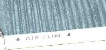

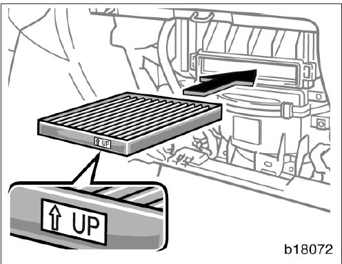

Колеги вижте си филтрите. Първият път като го сменях, го сложих на обратно и положението с изпотяването беше трагично.
Ето защо се заблудих:
Оригиналния филтър има стрелка за посоката на поставяне: На афтърмаркет филтрите също има стрелки, но те са за посоката на въздуха, която в моя случай е надолу:

За изпотяването - потвърждавам, че съм имал прекормерно такова на моята, а се обсулжва редовно. Т.е. или не са ми сменили филтъра, или е бил сложен наобратно или е бил калпав, което е най-малко вероятно. Задръстване от листа/боклуци изключвам, защото сега се кара/държи на много 'листопад'-ни места, а изпотяването е много по-поносимо спрямо ония период.
