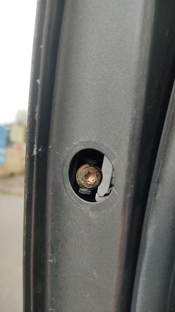

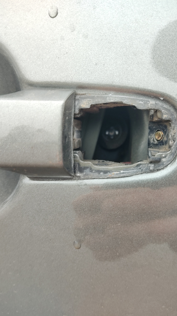

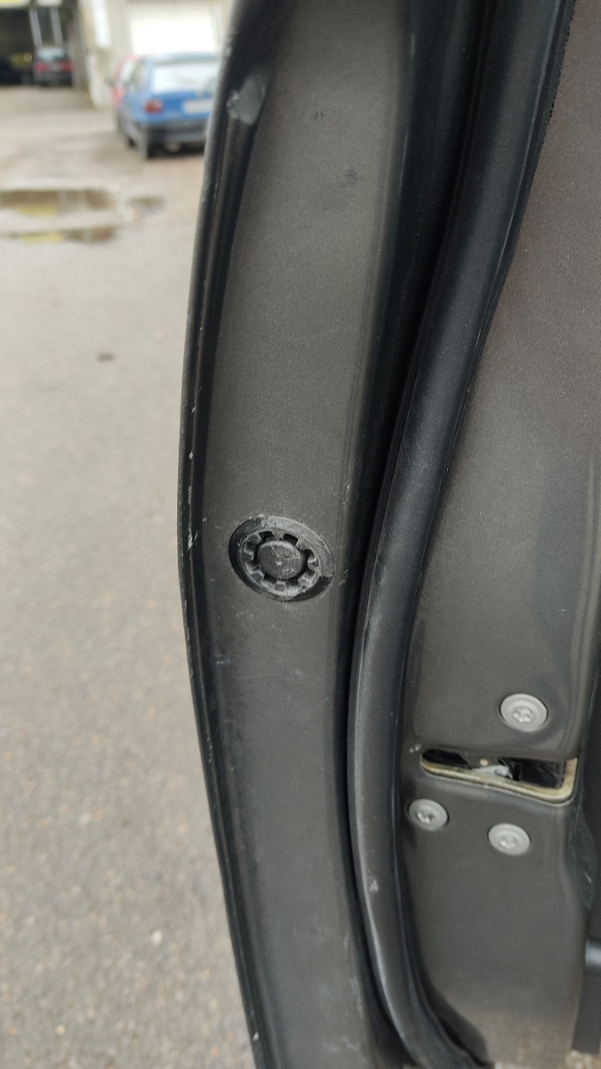

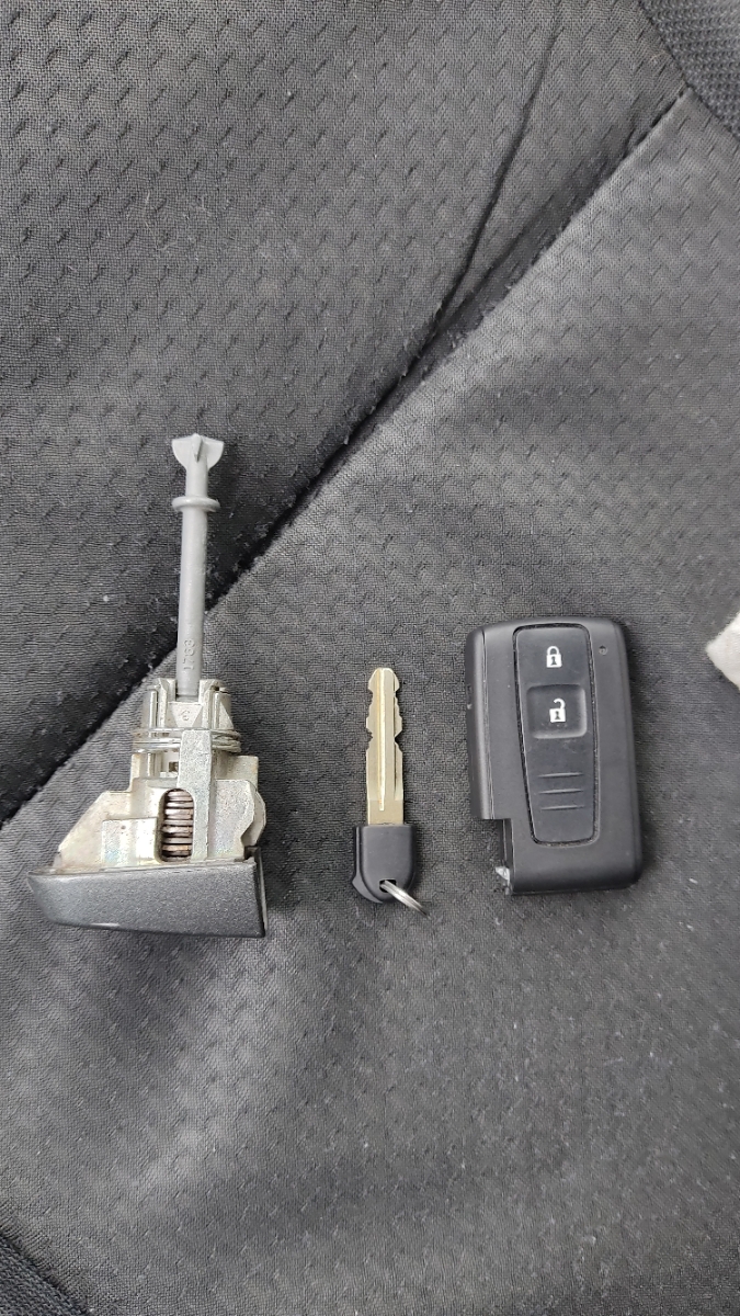

Здравейте, споделям как си направих ключове за шофьорската врата + жабката на Корола Версо 2004-2009.
Колата е с безключово палене + централно заключване. Физическия ключ служи за отваряне на шоф. врата (и жабката), в случай например, че е паднал/умрял акумулатора или поради някаква причина, непозволяваща автомобила да се отключи дистанционно.
Сваля се патрона на шоф.врата и се носи на автоключар, който може да направи ключ по ключалката. Услугата струва 50лв. + 10лв. за вадене на дубликат (при положение, че имате заготовките).

boiski написа: ↑03 Мар 2022 14:19 Сваля се патрона на шоф.врата и се носи на автоключар, който може да направи ключ по ключалката
Повечето ключари правят ключа по старият ключ (а ти го имаш)...
Ключалката им трябва за проба... Така, че обикновено се отива с автомобила при автоключар за да не се налага разглобяване - ключаря просто пробва на автомобила дали всичко е ОК или трябва да 'пилне' нещо по ключа...

Пропуснах да спомена, че нямах никакъв ключ, само заготовка. Така купих колата.
Може и с колата при ключар, но така ще платите горница за монтаж/демонтаж (ако е от значение).

Всъщност оказа се, че дори при правенето на дубликат се налага свалянето на ключалката. Но пояснявам, че дубликата не беше от оригинал, a от правен ключ по ключалката. Наложи се ключаря все пак отново да си свали ключалката, да я разглоби и визуално да провери, кои зони на ключа трябва да бъдат разпилени допълнително, за да се докара комбинацията на ключалката. И така, мисля че вече се изясниха всички усложнения свързани с това човек да си загуби всички секретни ключове или да ги няма изначално, но важното е, че решение има и то не струва скъпо. smile.gif
