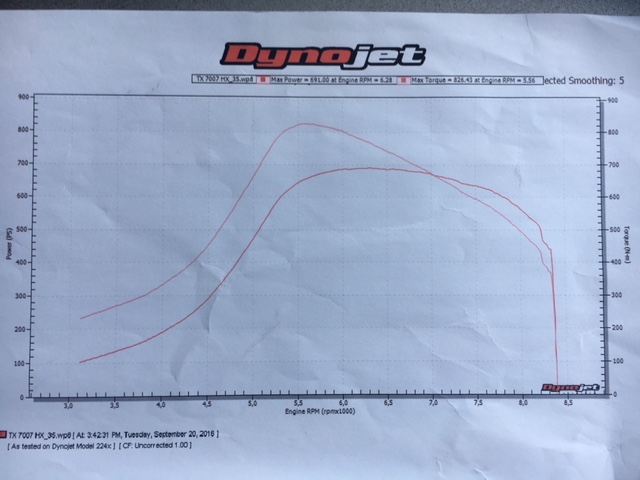

Мнение от Nedkow » 19 Фев 2018 23:59
poli написа: Всичко хубаво,но колко изкара таз маши кончета на колелцата?
Това е на 1,7 Бара трябва да на меря дино, на което да я натовари за повече, тъй като на пътя не ми е проблем 2,5.
За да имам графика ще трябва да се разходя из страната.
Това е графиката, след върнат леко аванс за сигурност. Иначе беше 695 к.с. и 840 НМ .
