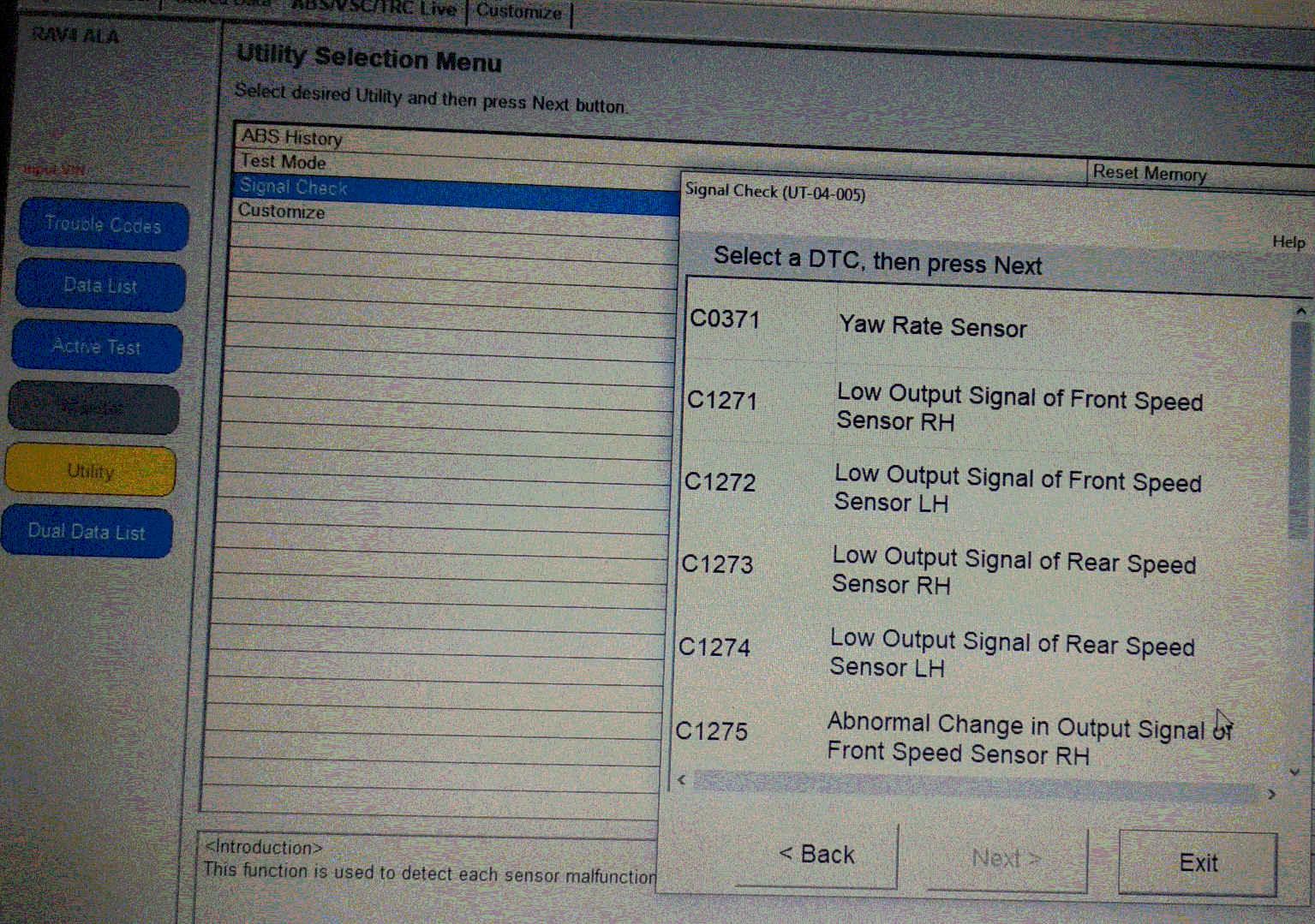

Центрираш предните колела да са по възможност идеално напред. Сваляш волана, заачаш с техстрийма, въртиш модула с датчика и лентовият кабел, докато техстрийма каже че е на нулата. Връщаш всичко обратно по местата, без да местиш датчика. Ако трябва фиксирай модула с тиксо, или каквото ти попадне. После евентуално го нулираш/обучаваш наново тоя сензор.
Успех с упражнението, че се очертава голям гъзобрък.

Да, след правилен ъгъл на волана и сензорите по колелата се "успокояват"

Да докладвам какво се случва:
Махнах Еърбега на волана и видях че реперите на лентовия кабел и сензора за ъгъл на волана съвпадат когато волана е в центъра.Така погледнато се отказах да въртя датчика защото нямаше начин да бъде завъртян погрешка.
Корекцията на ъгъла на волана стана с изключване на акумулатора , като преди това изправих волана, а не с Техстрийма както се мъчих цяла вечер.
Другият проблем , който ме притеснява е, че ABS/VSC/TRC модула няма грешки, нито свети нещо по таблото, но в режима "Signal Check" има 10грешки.
Как да ги махна тези грешки, че гледах на един Auris нямаше никакви грешки в този режим?

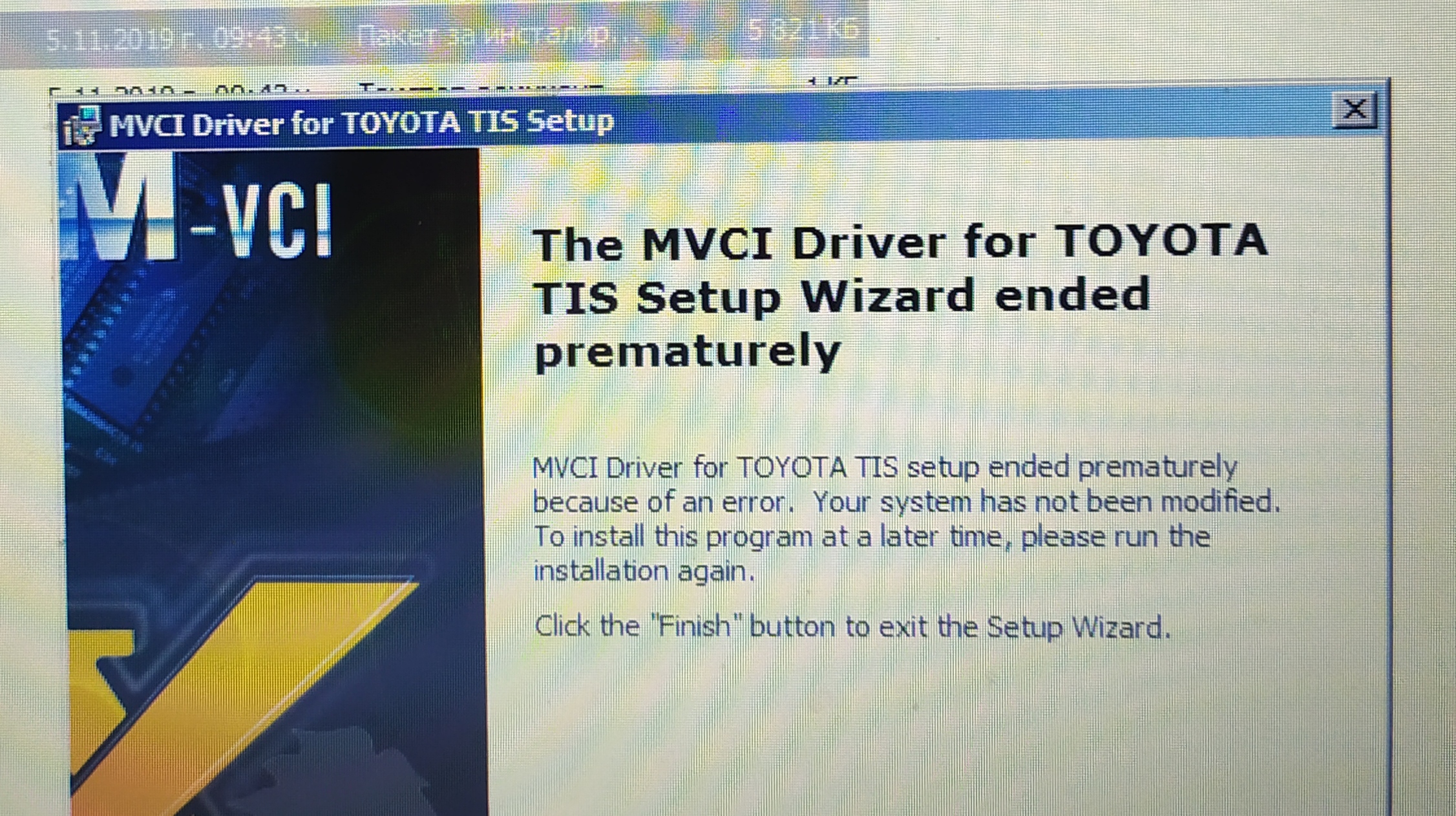

Здравейте, колеги! Закупих си кабел и след като опитам да инсталирам драйверите ми излиза надписа от снимката. Техстрийма 14.20.019_NDSI
го инсталирах, но не ми дава да инсталирам драйверите от диска на китаеца. Може ли някой да помогне като ми изпрати инсталационен файл за драйверите? С Windows 7, 64bits съм.

Техстрийма вече работи. Благодаря на колегата mapamop за помощта!

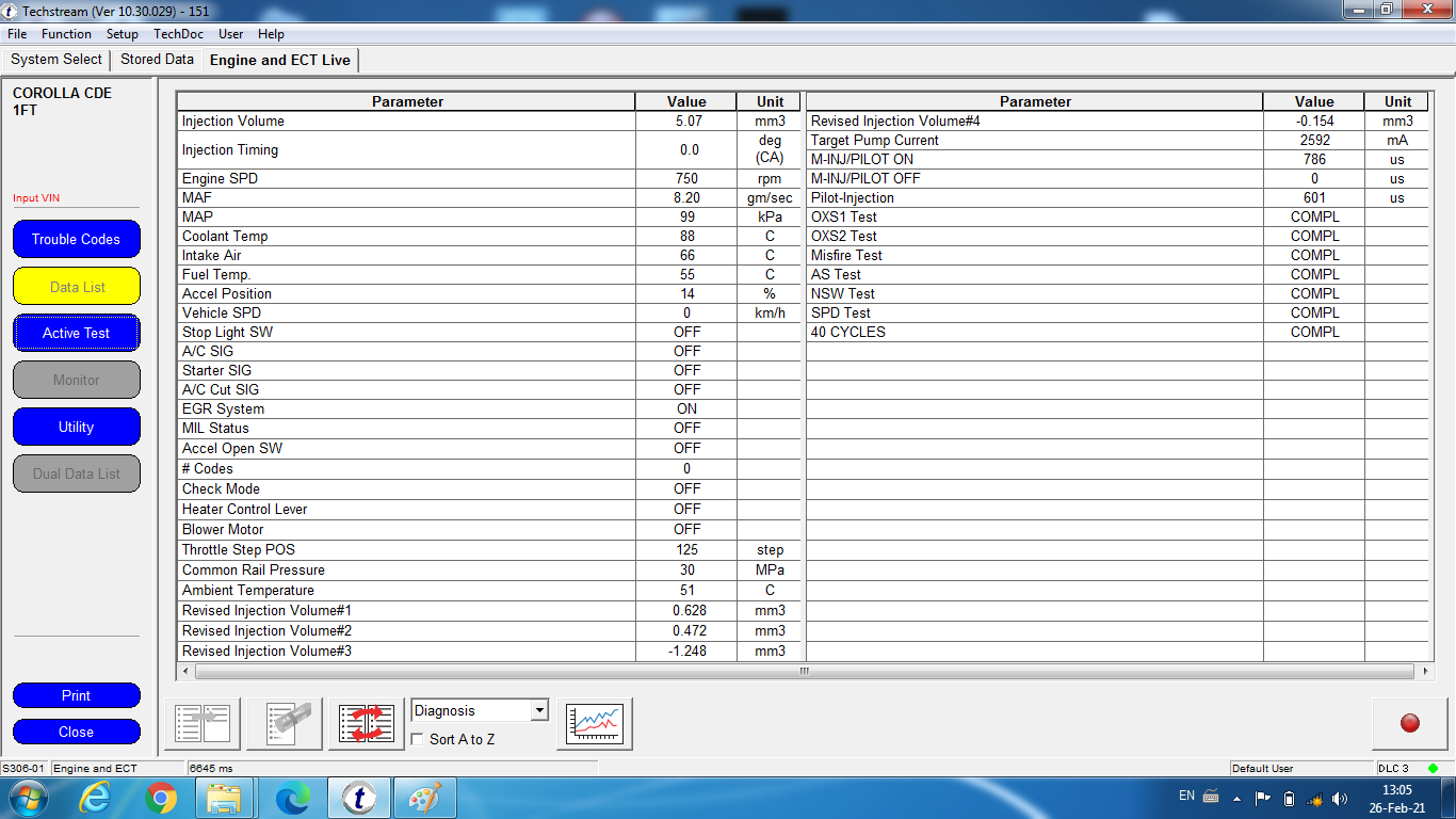

Здравейте, ония ден закачих колата (Корола 2.0 d4d 90к.с.1CD−FTV) да погледна защо ми свети чек-а и излязоха грешки P0380, C1249, C1571, и C1573. Поразгледах във форума и разбрах, че P0380 e реле или свещи и тия дни ще се сменят, но за другите не намирам много информация. Също така ми направи впечатление високата температура на входящия въздух и почистих и проверих МАФ-а (не знам дали той дава информация за температурата на въздуха) по стойнистите от Тойота бюлетина, който ще кача като снимка и са си добре. Имам приятел със същия двигател, но 116 к.с. ,на който направих също проверка за Intake Air flow-a и при него са високи градусите. Не знам дали е съвпадение и двамата имаме проблем или просто така си е нормално. Прикачам снимки

Софтуер за диагностика на Toyota
Нека да го има и за другите след теб:
Спирате си защитата на файловата система на антивирусната програма. Желателно е да спрете и достъпа до Интернет, но не е 100% задължително.
Инсталирате ПЪРВО СОФТУЕРА, желателно е да рестартирате след инсталацията. НЕ ГО СТАРТИРАТЕ. С дясно копче, върху иконката на десктопа, в менюто "Свойства/Properties" -> "Compatibility/Съвместимост", маркирате да се изпълнява като администратор. НЕ ГО стартирате.
Стартирате инсталацията на драйвера за кабела с права на администратор ( "Изпълнявай като Администратор" / "Run as Administrator"), БЕЗ ДА Е ЗАКАЧЕН КАБЕЛА.
За драйвера на Аутокент се появява още едина иконка - стартирате я като администратор.
Закачате кабела и запомняте на кой USB порт е закачен - впоследствие е желателно да не сменяте порта.
Отваряте си програмата и от менюто за настройките превключвате VCI към позицията с името на кабела ви.
Със закачен към компютъра кабел, регистрирате програмата с ключовете които са ви дали. Ако имате файлове за замяна - заменяте ги веднага след като сте инсталирали софтуера, без да сте отворили програмата.
Ако вече сте пробвали да инсталирате и сте омазали ситуацията, процедурата става малко по-тегава:
Сваляте си USBDEVview : https://www.nirsoft.net/utils/usb_devices_view.html
Сваляте си програма за деинсталиране и почистване на остатъците. Примерно Ashampoo Uninstaller (има и безплатна версия), YourUninstaller, DoYourData Uninstaller (дори и пробните или безплатните версии ще ви свършат работа).
Кабелът трябва да е разкачен
С usbdevview си намирате в списъка драйвера за кабела и го деинсталирате. Опцията да са ви показани разкачените устройства трябва да е включена (Ctrl+F8). Затваряте програмата,
Инсталирате си "деинсталищата програма", стартирате я. Избирате от списъка: Техстрийма, компонентите му (Calibration Wizard) и каквото сте инсталирали като драйвери. Избирате "Пълното почистване", Дългото, внимателното или както там им е хрумнало на програмистите да го кръстят. Като ви попита - изтривате всякакви остатъци - библиотеки, записи в системния регистър, остатъчни файлове и папки и каквото ви предложи.
Рестартирате компютъра и като стартира, разкарвате "чистачката" от контролния панел на Windows-a.
Започвате отначало със стъпките по-горе. Ако ударите греда или ви изгърми отново някоя граната в ръцете ми хвърляте едно частно съобщение със картинки "как не работи" ако може.
И разбира се в предните ми постове тук, в една тема, съм написал поне 2 много идиотски изглеждащи - четете ги осмисляте и действате "както съм си излял простотията".
