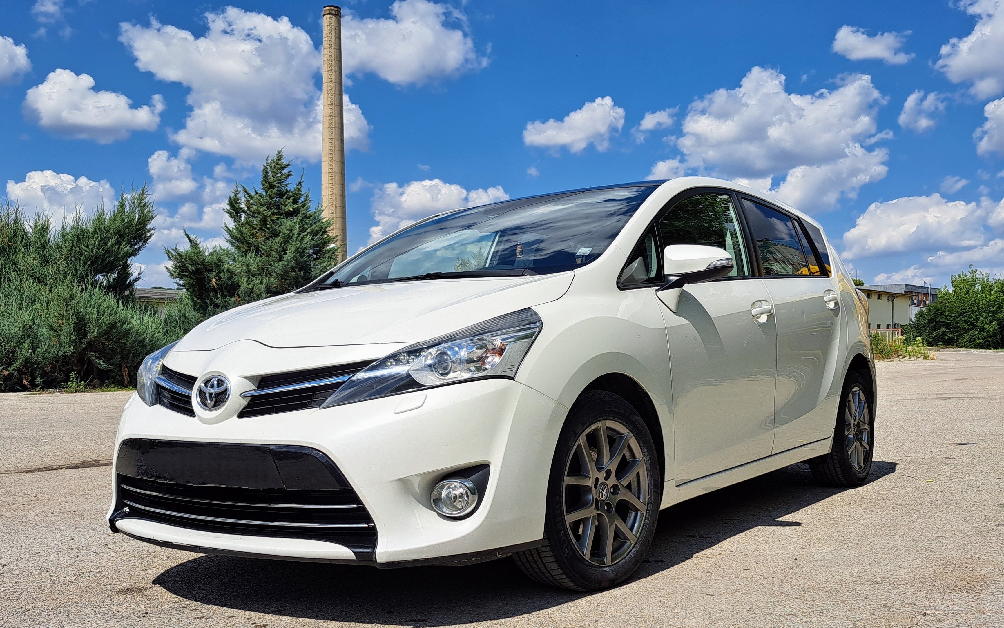

Някой с Тойота Версо, който да е с джанти ЕТ45 ?iavorianev написа: ↑04 Юли 2023 07:59 Здравейте. На Тойота Версо 2013 г. мога ли да сложа джанти с ЕТ45 ( по книгите пише от 37 до 41 ).Всички други параметри съвпадат. Благодаря

Това е най-добрата идея, без проба на място е безсмислено да се теоретизира. Иначе може я джантата, я гумата да опрат някъде отвътре, защото този офсет прибира джантата навътре и всъщност стеснява следата. Интересно, повечето фенове искат да разширят следата за по-голяма стабилност. Аз бих сложил джанти с офсет 37 мм..., освен ако 45 мм не са му подарък...

Благодаря, но моите са 5х114.3, с централен 60.1
Ufer не мога да намеря джанти с ЕТ39 или по малко. Масово се продават от Корола Версо с ЕТ45 за това е и запитването ми. В крайна сметка ако не намеря ще си карам 17 ки и със зимните гуми. Благодаря за съветите

Доколкото разбирам, търсиш железни джанти за монтаж на зимни гуми? При железните джанти няма голямо разнообразие, но при алуминиевите има: централният отвор е избираем в зависимост от пластмасовите втулки, а при офсета има голямо разнообразие. Ако имаш излишни пари се разрови в каталозите, винаги може да излезе нещо...

По принцип се оглеждам за алуминиеви 16 за втори комплект за зимата. Иска ми се да са оригинални от Тойота. Иначе ме заливат с оферти за джанти от Хюндай, Сузукуки, Киа......Железни има, но ми се струва, че доста ще разваля визията на колата
