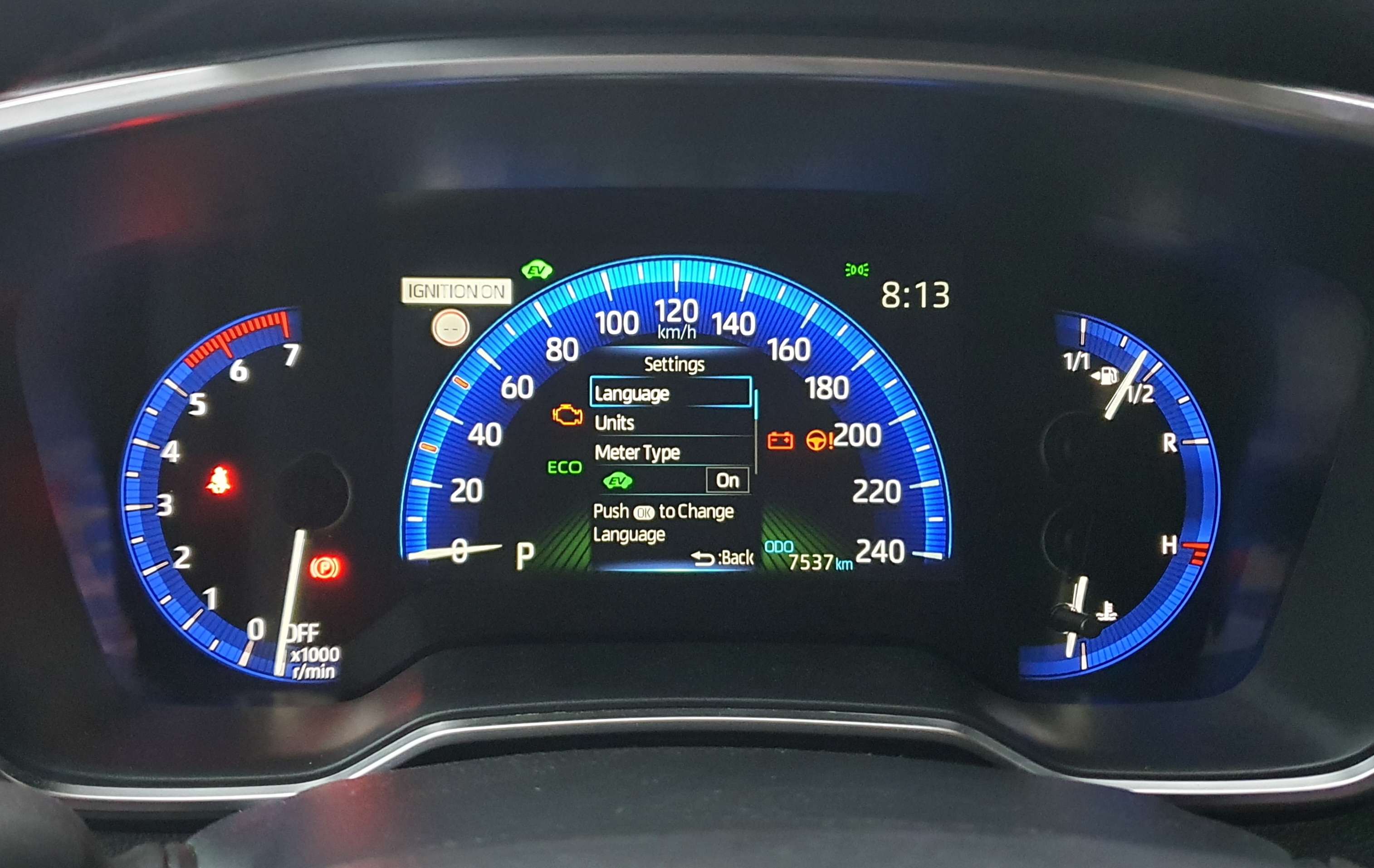

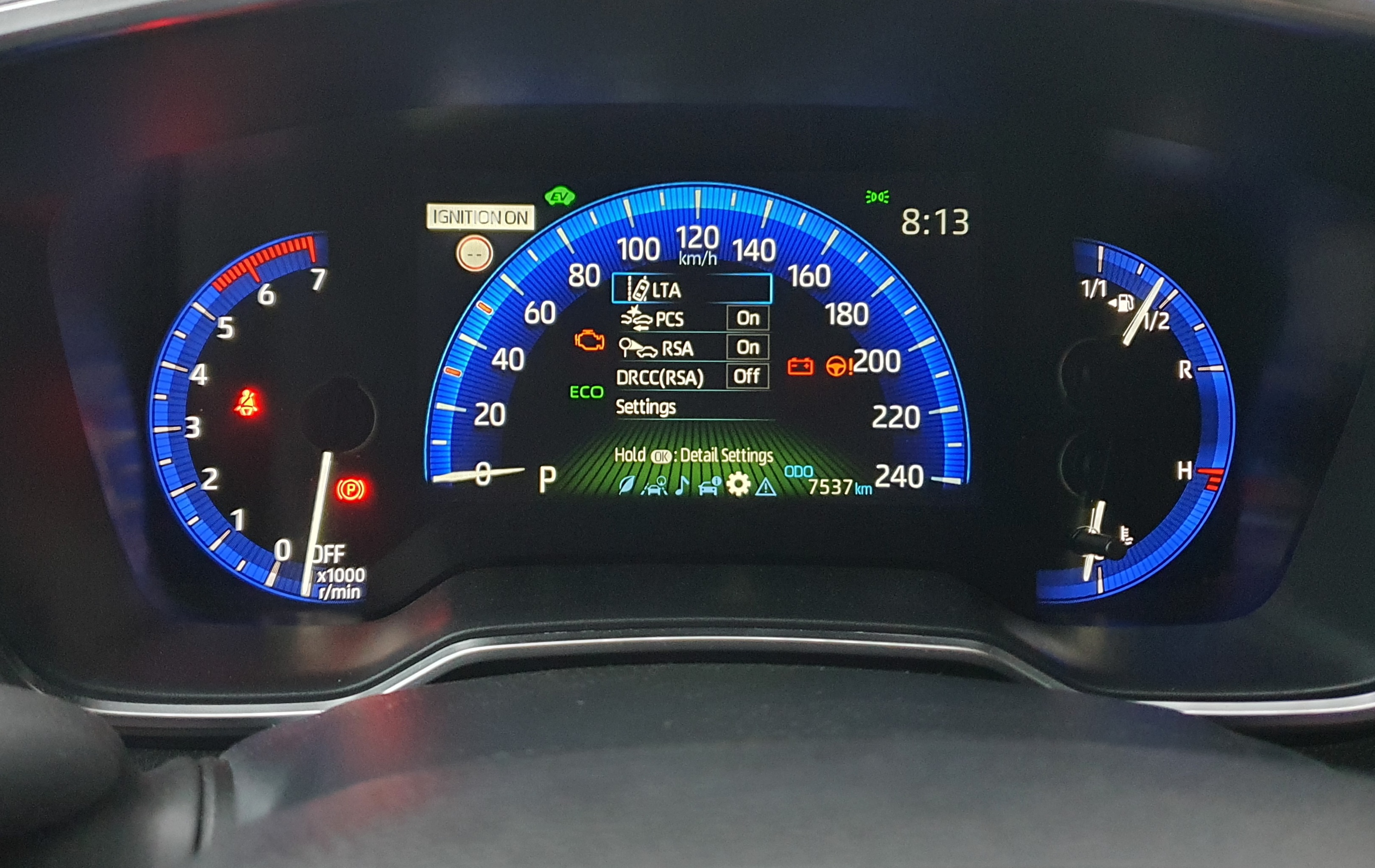

Имам питане за TPWS (TPMS) системата за налягането на гумите. В момента съм с други джанти с Китайски дaтчици, които клонират оригиналните и всичко е ок - работят идеално. Единствения недостатък е, че почти всяка сутрин като тръгвам ми светва TPWS чека за малко, защото хваща някой от датчиците на оригиналните джанти, които са в мазето на около 10-15 метра от колата. Като тръгна и се отдалеча всичко е ок и лампата угасва. Има опция да се вкарат в TPWS компа втори комплект датчици (2nd set), но никъде не намирам кой казва на колата да търси втория комплект (2nd set), а не основния. Гледам клипчета, на които в менюто на таблото се стига до Vehicle settings и там вътре има TPWS, но аз нямам такова меню - само Settings.
Колата е Corolla sedan hybrid MY22.

tonystz, във Vehicle Settings > TPWS > Change Wheel сменяш комплектите гуми с датчици. Аз съм със TS MY22 и се вижда.

Мнение от tonystz » 27 Яну 2023 08:23
vrch написа: ↑26 Яну 2023 22:32 tonystz, във Vehicle Settings > TPWS > Change Wheel сменяш комплектите гуми с датчици. Аз съм със TS MY22 и се вижда.
Нямам Vehicle Settings:

Мнение от tonystz » 27 Яну 2023 12:59
Проблема е решен! Оказа, че на седана превключването към втория комплект датчици става като се натисне 3 пъти бързо бутона за TPWS, а като се задържи за 3 секунди задава налягането.
Явно по тази причина нямам на таблото Vehicle Settings.
