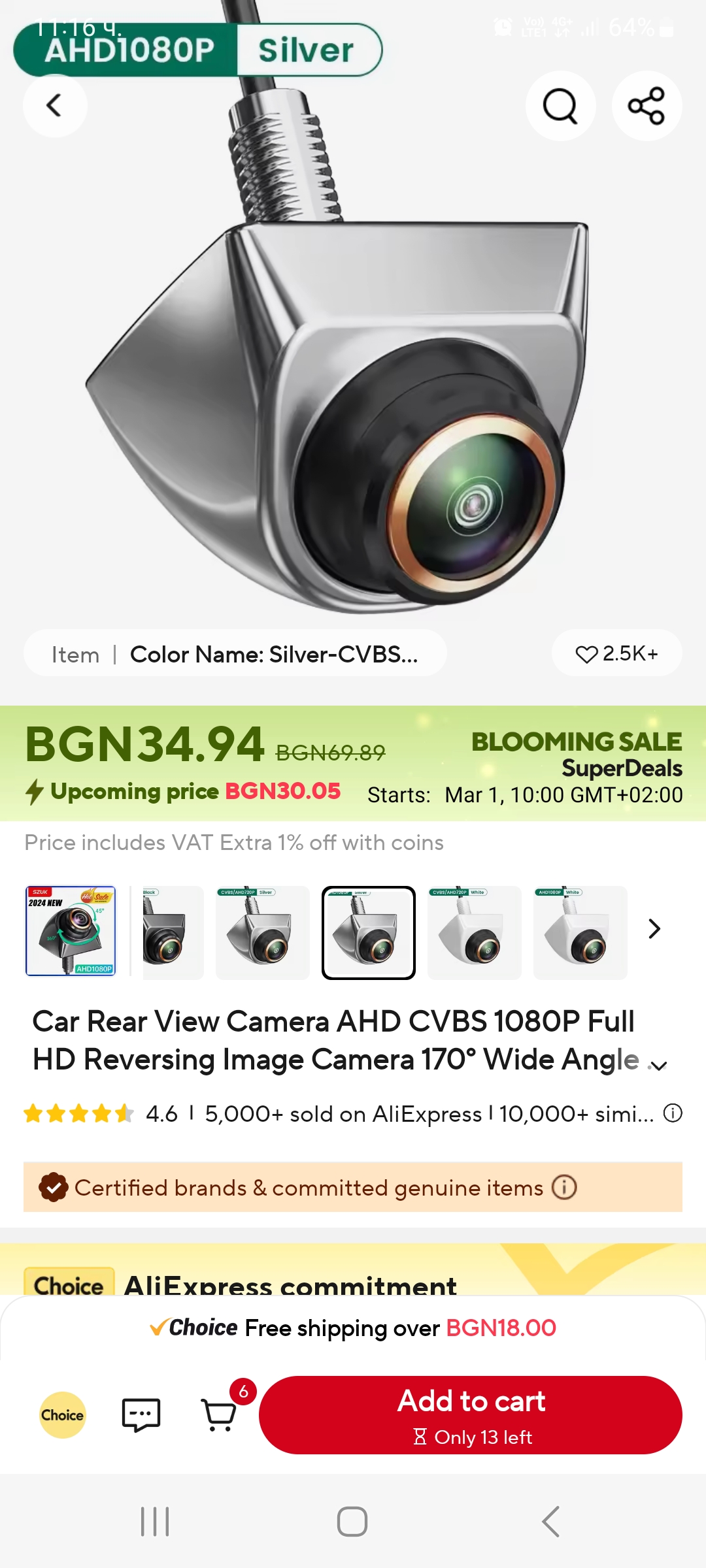

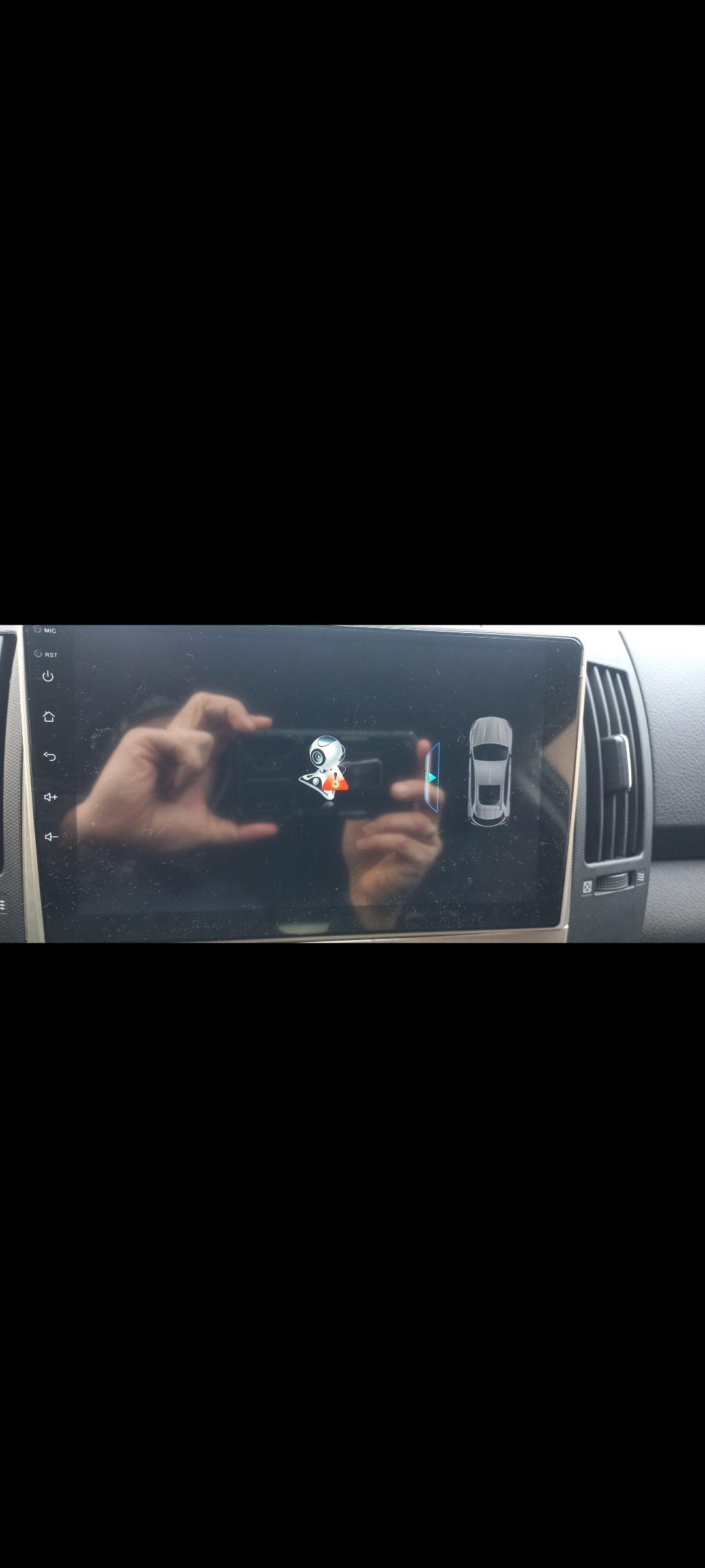

1. Имам следната ситуация - монтирах мултимедия junsun v1 Pro като поставих и камера за заден ход. Всичко работеше нормално, докато преди повече от месец спря да работи камерата. Тръгна веднъж само откакто спря да работи и от тогава, до момента не работи.
Проверен е кабелът в мултимедията и си е на място - не е излязъл. Проверен е кабелът към задния стоп и там всичко е наред.
Предполагам, че камерата е некачествена и се е развалила, споделете модел на читава камера, моля!
Качвам снимка какво ми изписва на екрана и модела на камерата.
2. Поръчах си микрофон, но не работи добре, защото при разговор не ме чуват добре. Препоръчайте ми читав микрофон за мултимедия, моля.

stefan_law написа: ↑27 Фев 2025 11:29
Тръгна веднъж само от тогава до момент отново спря да работи.
A: Отвори я и смени говняните китайски пречупени кабели. Веднага след жака ѝ има едно одебеление - вътре има волтажен преобразувател от 12-24V->3.3V. Него ще си го обелиш и ще го опроводиш наново. Вътре в камерата има нещо като силикон за херметизация. Като го изчоплиш ще видиш кой цвят кабел къде отива и кой е прекъснат. Тънки са, вдървяват се за около година и се чупят - буквално. Имам две камери в гаража с преебани кабели за реставрация.
Б: Ползвал си лайняния китайски видеокабел и той е проблемен. Примерно допълнителния косъм-кабел за +12 от радиото си е заминал.
В: Слаба маса между минус-външната част на жака за захранването на камерата и купето - окислена връзка/винт
Г: Заминала е камерата - захрани я вкъщи от адаптер 12 волта/0.5А (или по-мощен) и я заботи във аналоговия видео-вход на телевизора (ако има).
Виж си тоците първо. Обикновено камерата няма захранване като свят.
Ако ще купуваш погледни тези на Podofo. Засега в годината която работят преди да се насерат тя ми е вадила най-добра картина на радиото на тъмно. Тия със широкия ъгъл от 170-180-200 градуса ги избягвай, че лъжат много с разстоянието.
