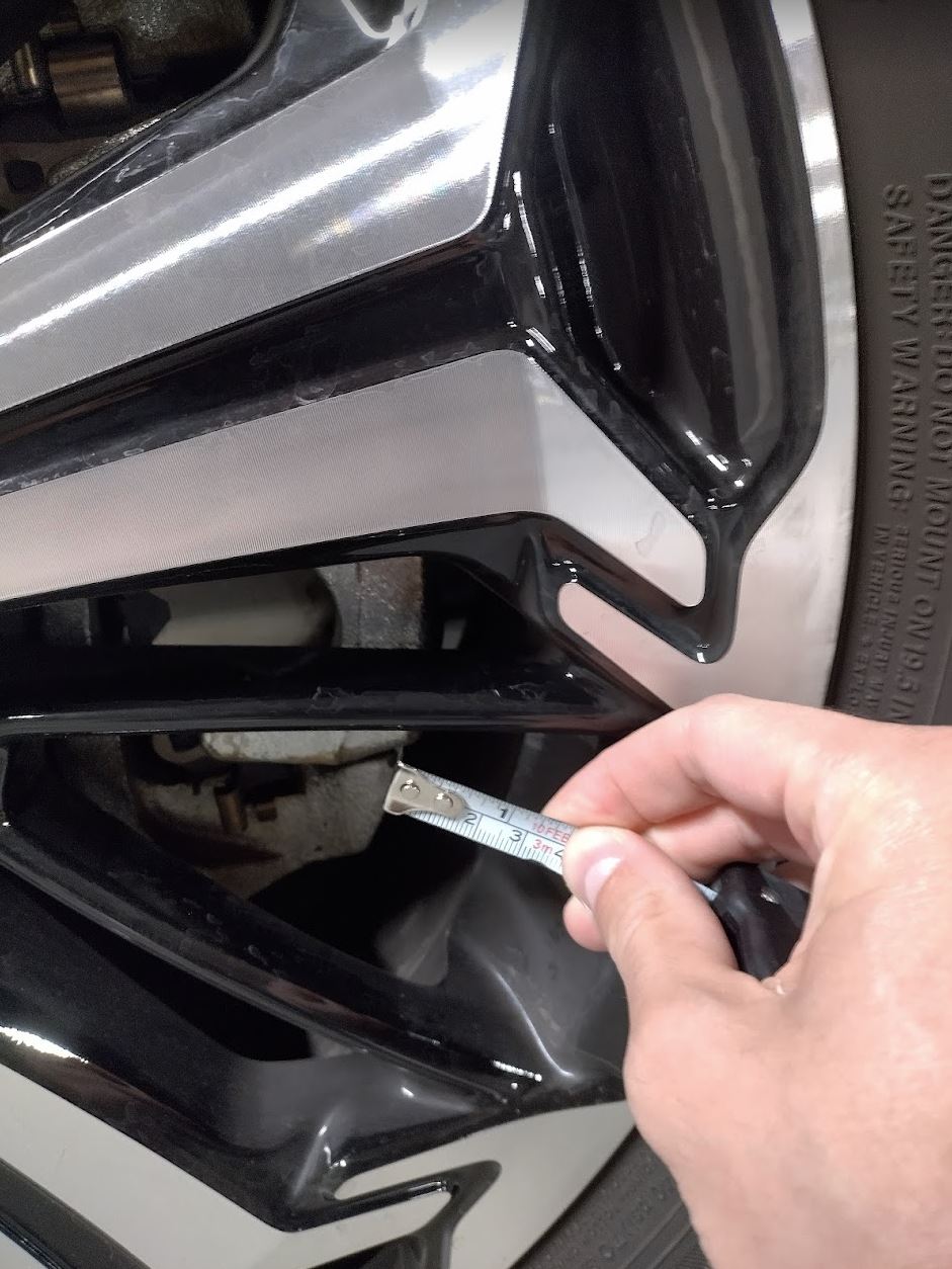

От един PDF, който намерих с бързо търсене в нета, виждам че предните дискове са с диаметър 340 мм, а задните 317 мм. С грубо мерене с ролетка изглежда да е вярно. Проблемът е, че самият спирачен апарат доста "надстърча", обхващайки дисковете, като на прикачената снимка може да се види, че отстоянието от апарата до вътрешността на оригиналната 19 инчова джанта е едва около 25 мм, което си е 1 инч. При 17 инчовите джанти, които пробвах, това разстояние е напрактика 0.

1. При над 330 дискове, отиваш на 18-ка за спокойно намиране на джанта. Иначе става много рисковано и строго ограничено.
