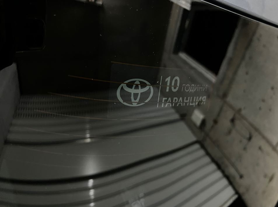

Здравейте. Вчера и днес времето позахладня в следствие на което започна образуването на конденз на стъклата. Тъкмо удобен момент за проверка на подгрева на задното стъкло. И... изненада (ама не от приятните). Стъклото видимо се подгрява в средата, а там където са горните реотани (точно при лепенката 10г. гаранция :) ), които забелязвам са свързани на друг кръг конденза не изчезва, тоест тези реотани не работят.

За пръв път чувам за антени в стъклото и то 1:1 изглеждащи като подгревни реотани. Пък и заемат не малка част от горната страна на стъклото... Прилагам снимка, моля някой да сподели дали и при него в тази област няма подгрев.
А именно и затова правя запитване тук, за да разбера дали при всички е така.
П.С. Не търся никакви проблеми, просто ми стана някак неприятно като видях стъклото запотено при наличието на шарка реотани.
П.С.2 Каква вина имам аз и какво теле съм търсил под вола при незакачените фарове за мъгла, неработещото безкабелно зареждане на телефона и наполовина подгряващо стъкло ?
П.С. Сега забелязах и че се виждат прекъсвания на които не бях обърнал внимание.

Мисля, че това наистина е антена и подгрева е под нея

Някъде назад е коментирано, но да странно е но тази горна част не е нагревател

Никой няма да си играе да ти прави друг кръг, за да "продължат" реотаните. Което трябва да ти светне, че най-вероятно не са реотани. :thumbsup:

Освен в горната част имах и на задните странични прозорци такива 'реотани' :whistle:
Между другото - поне в модела, който цитирам си го пишеше в инструкцията - дали не го пише в инструкцията и на Тойота? :whistle:
Ето илюстрация на антенните връзки за Корола 2014

В допълнение - 'прекъснатите връзки' в антената са резонаторни участъци, спомагащи за повишаване на чувствителността на антената към даден честотен обхват, но явно и това е 'проблем' за Вас...

Пример за мрънкане: 'Тойота се чупи, имам проблем защото не се отоплява горната част на стъклото' (нищо, че в упътването пише, че там има антена и да се внимава с почистването на задното стъкло отвътре за да не нарушиш нишките на нагревателя и на антената)...

То и аз не съм чувал за много работи, което не значи , че не съществуват. Антени в стъклата на автомобилите има от много години. Поне при мен това е четвърта кола с такива антени. На "джипа" ми за разнообразие е в задното странично стъкло ( не това не вратата, а стъклото зад задната врата). А да си чувал за заден капак (на багажника) който се използва за антена? И по тази причина е монтиран чрез гумени втулки/тампони.100 процента не си!
