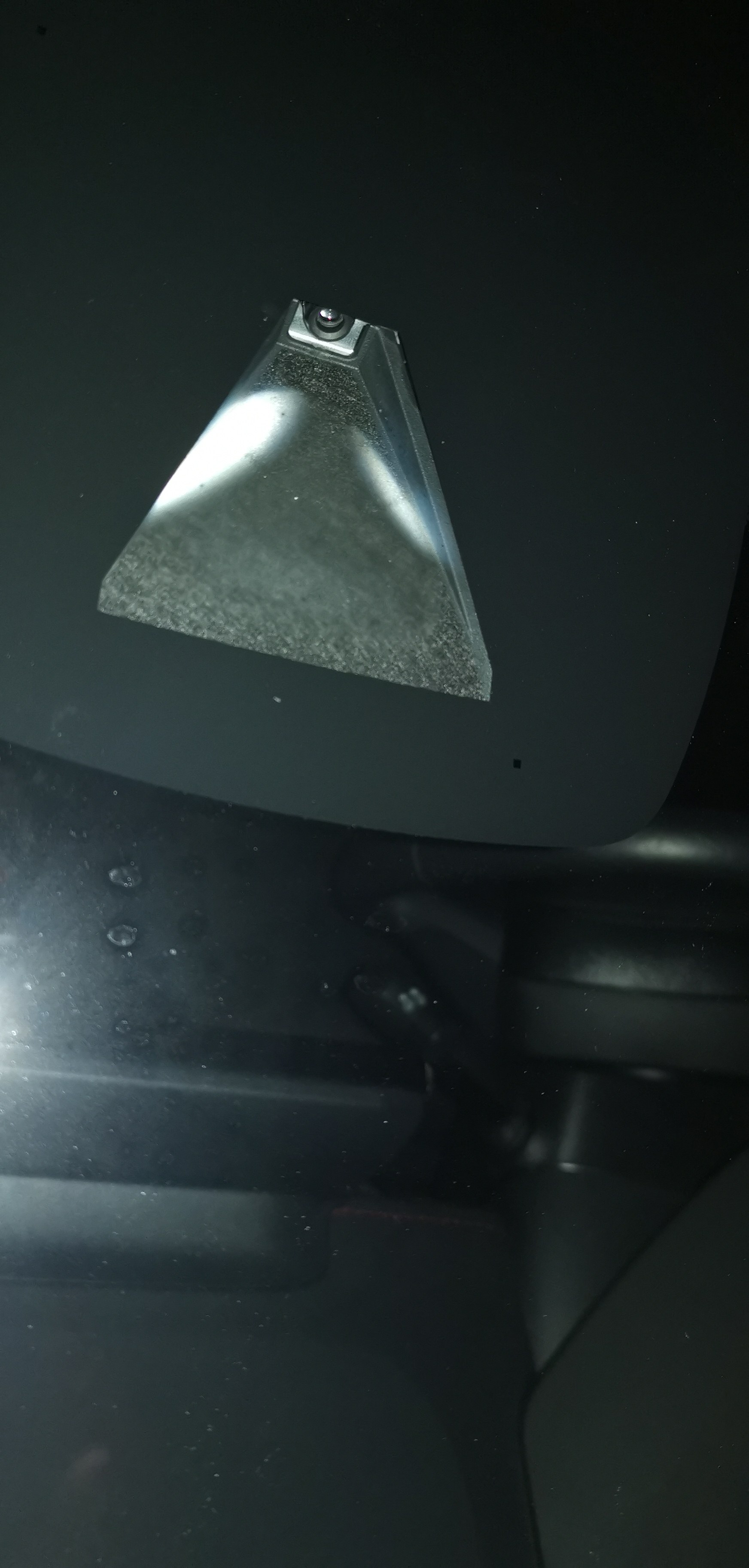

Днес сутринта беше влажно. Карам си аз, хоп съобщение, предната камера временно е деактивирана. След няколко секунди изгасна съобщението и пак си заработи. Карах на темпомат, предполагам нещото се загрява, плюс влага, хоп конденз. Стигам аз, слизам, там където е камерата, от вътрешната страна на стъклото има конденз, това е била причината. Не бях пуснал климатика да дърпа влагата и си карах само на топло на седалката и воланът. Това запотяване как се решава, защото изглежда този малък отсек с камерата е капсулован.

Не трябва да има конденз там. Отивай да го отстрамят по гаранция.

За съжаление това е "стандартно" за модела. На мен също ми се е случвало 2-3 пъти зимата.

Аз не смятам, че е стандартно за модела. При мен никога не се е случвало. Всичко друго (радар и парктроници) е отказвало кажи речи очаквано (при навяване на сняг и заледяване по време на движение).

Не ми се вярва камерата да се вакуумира и залепва за стъклото, за да няма никаква влага, която да може да кондензира. Ако вакуумират, баси и Тойотата. tooth.gif

На джипа не бе вакуумирана... Има си вентилация от обдухването, макар и малка. Получавало ми се е веднъж или два пъти съобщение заради конденз, но при работеща вентилация си се изчиства перфектно.

Ако е вакуумирана за стъклото ще се сменя модул на камерата, заедно със пукнато стъкло. Предвид че са адски пестеливи от Тойота, звучи нелогично. Изхождам от логиката че дават номера на резервни лагери за динамо/алтернатор, може да се поръча по каталог само двигателя на вентилатора на мотора, има ремонтен комплект крачета за счупения от челен удар фар, в сервизното има процедура при смачкана врата как да се смени само външния панел/ламарина и т.н. В тая светлина, ще е нелогично да е вакуумирана камерата, която вероятно е цифра като резервна част.
Не знам доколко, торбичка със силикагел натикана в зоната на камерата ще е ефективна и удобна за профилактика....
