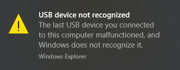

Някой да е имал проблем с кабела? Бях се вързал към колата и в един момент се появи това съобщение, на снимката. Впоследствие всеки път, когато вкарам кабела в USB- то на лаптопа излиза същото съобщение. Диодът свети само в зелено.

Мнение от Akima » 27 Май 2020 20:54
Приключило е китайчето.

Мнение от todorakis » 27 Май 2020 20:57
Благодаря за потвърждението. И аз имах подобни съмнения.

Мнение от whitefang » 27 Май 2020 21:58
Здравей. За по сигурно разинсталирай драйвера.изтрий му на Уиндоус а от регистрите
Всичко свързано с него. Това след като си сигурен , че на този USB HUB няма други устройства (работещи на друга скорост) . И го исталирай наново. УиндоускИ може да е проблема ! Преди да го отписваш.

Мнение от todorakis » 28 Май 2020 18:18
От кабела е колега. Взех нов и всичко отново работи коректно.

todorakis написа: 28 Май 2020 18:18 От кабела е колега
Сега си отвори стария кабел, и виж да не са ти прекъснати зеленият и/или белият проводници на кабела. Имаш напрежение към чипа (обикновено е червен + черен), обаче ти пропада началната идентификация по линията за данни (бяло + зелено). Търсиш прекъсване в зоната на USB конектора и/или в зоната където кабела влиза в OBD буксата. Това е с презумпцията че не си го навивал брутално кабела и не си го изпъвал като струна. Не е невъзможно да е "кихнал" USB->RS232 чипа, но е малко вероятно.
