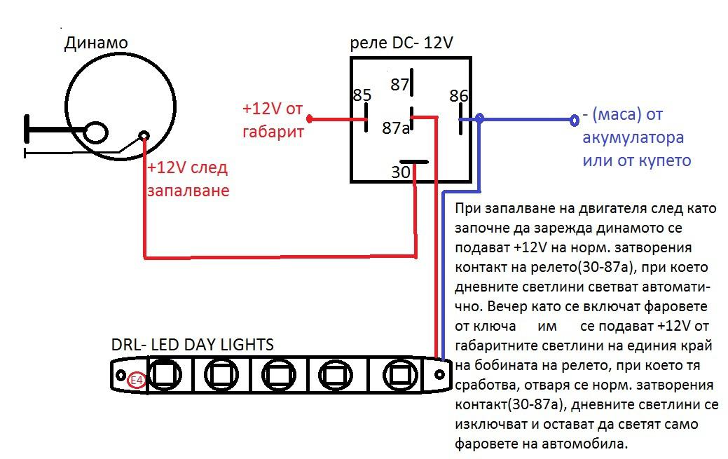

Схема на свързване на LED светлини
Мнение от jkisiov » 16 Окт 2015 15:21
Здравейте.Искам да си сложа LED дневни светлини.Според вас схемата дали ще работи по този начин на свързване?
Захранване на LED дневни светлини.jpg (87.1 KiB) Преглеждано 4203 пъти
Последно промяна от Akima на 16 Окт 2015 15:27, променено общо 1 път.
Причина: Преместено мнение в правилната тема.Моля прочетете правилата и важните теми.Търсачката работи перфектно.
