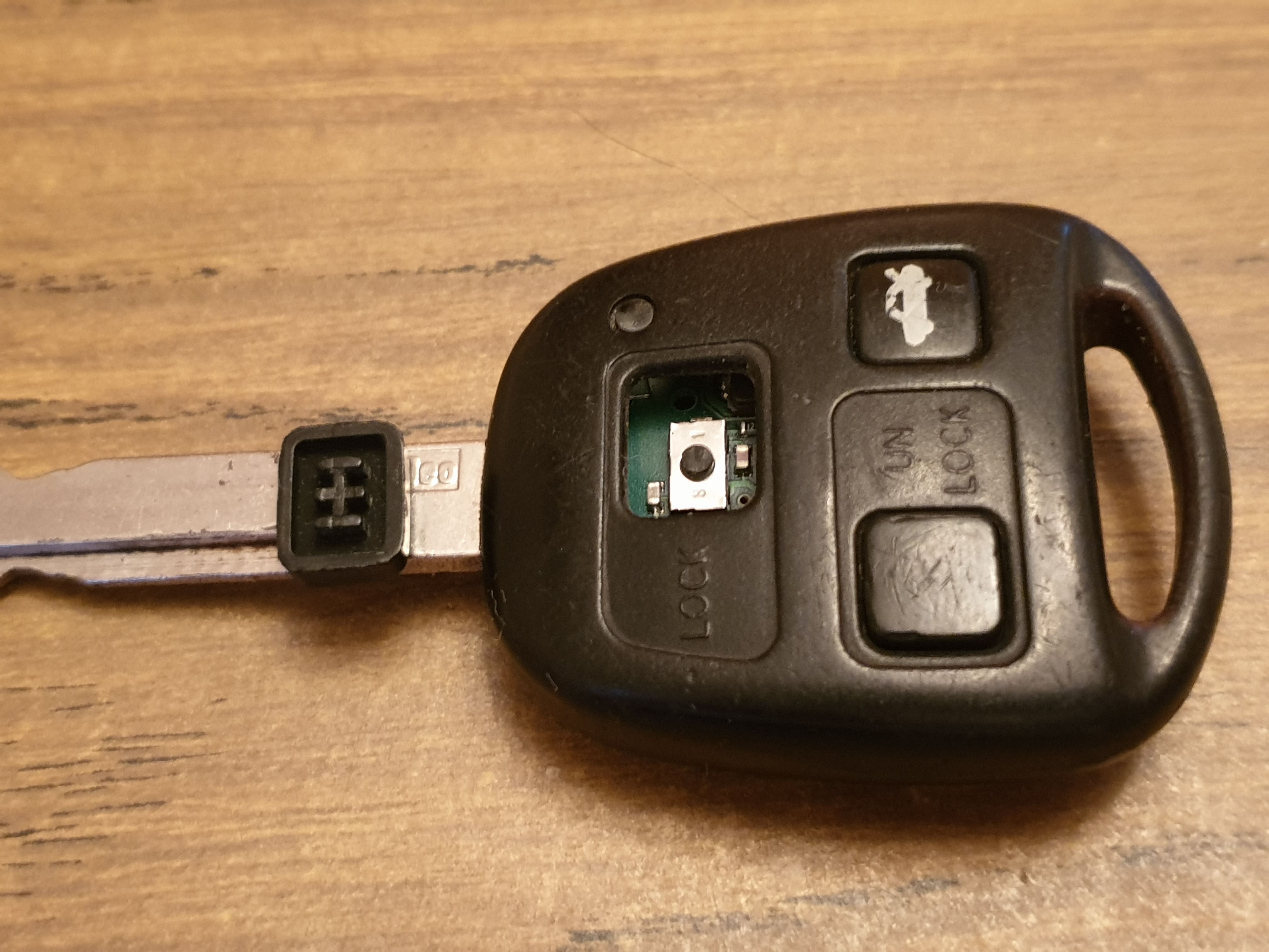

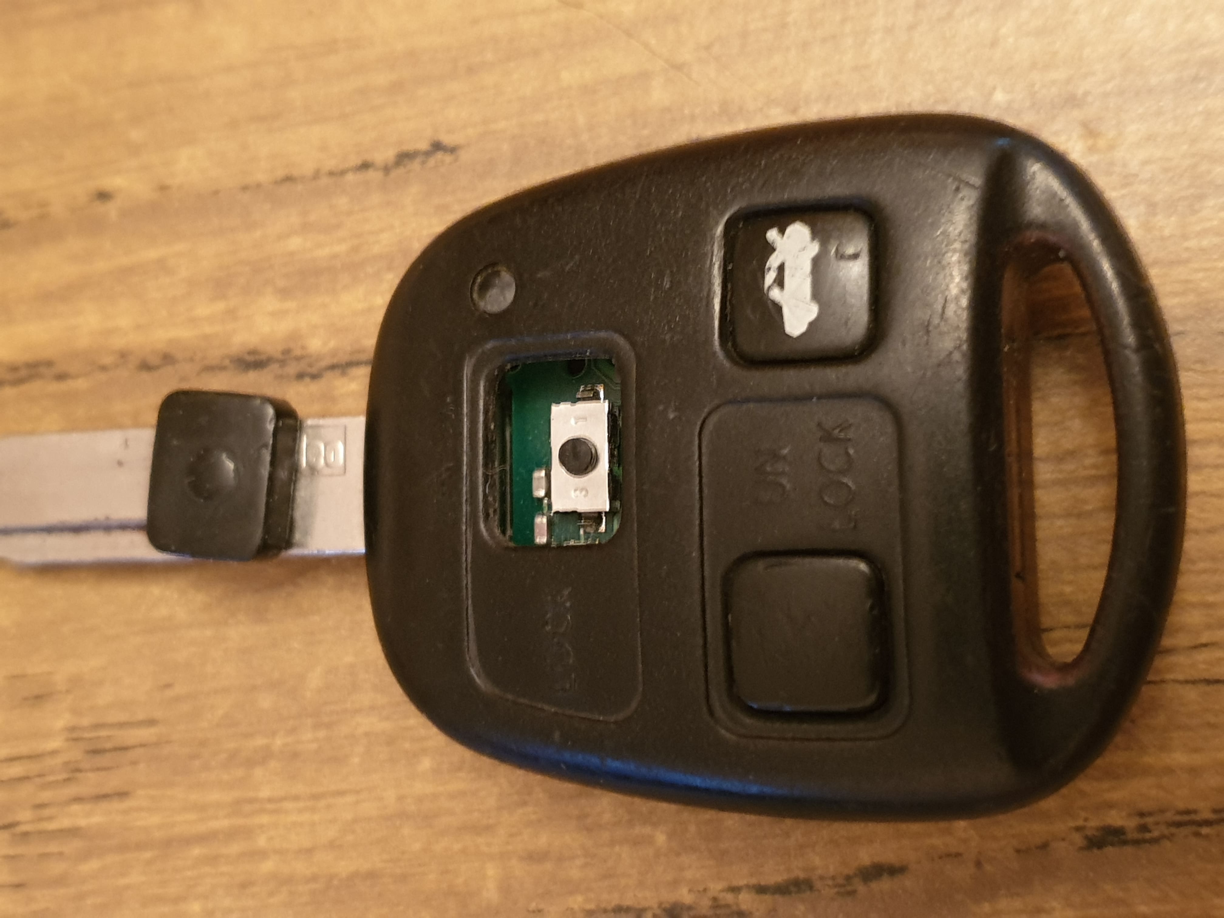

Здравейте. Днес ми се случи ето това нещо....всичко си работи, просто бутончето по незнайно каква причина ми е паднало( добре, че беше в чанта и го намерих). Въпроса е какво правим в случая, мъча се да го залепя някак си или гледам,че продават празни кутийки и да взема направо нова....ако е това което си мисля де...ето:

Сменя се мембраната с бутоните. По спомен имаше двама колеги, които продаваха в съответният раздел. Другите места са eBay, Aliexpress и подобните битаци.

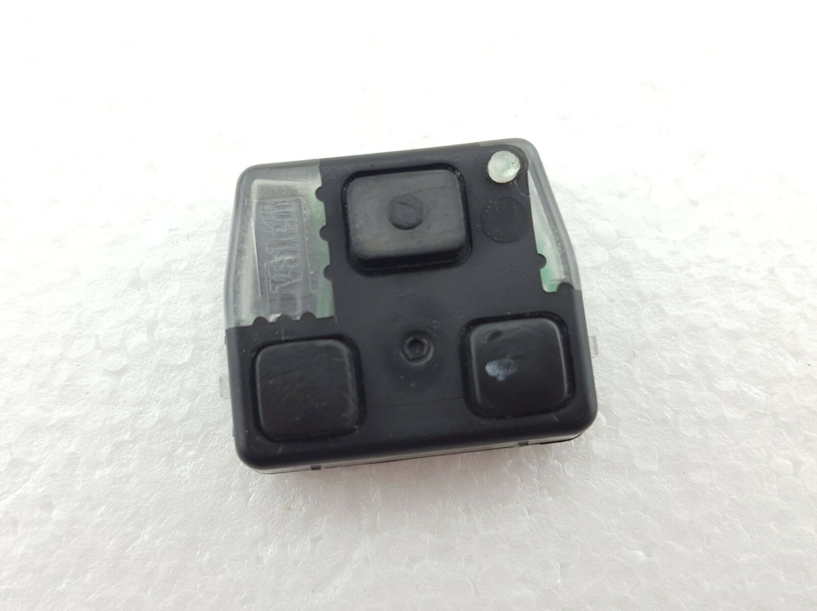

По принцип е така, само че не и в конкретния случай - при този модел няма гумена мембрана с троен бутон! Бутоните са пластмасови и са част от модула за дистанционно управление (пластмасовата кутийка в която се намира платката, заедно с транспондера и батерията), така че на колегата му трябва не кутийка с механична част (перо), а кутийката за този модул в комплект с бутоните. Тези кутийки обаче са поне два модела, като имам съмнение, че неговият не е този, които се предлага масово на пазара. Като начало може да се отвори ключът и да се провери каква е причината бутончето да изпадне, възможно е да се мине и без купуване на каквото и да е, но е добре да се знае какво се случва там...

Бутоните са вулканизирани за вътрешната кутийка - мека пластмаса - ципа от гума - твърда кутийка.
Идеално се получава с точна гумена подложка - многократно тествано от всички уважавани съфорумници.
Откъдето и да си купите гумена подложка, ще може да си поправите ключа - разликите са само в цената и качеството на гумата/пиктограмата за багажник.

Спокойно колега, няма да ти преча да си продаваш бутончетата, имаш си достатъчно клиенти и отзивите говорят сами за себе си - коректен си, а това е важното! Моля те само на снимката, която прилагам да ми покажеш къде е "ципата от гума" и кое от написаното в моя пост не е вярно?

Остъргваш старата гума, слагаш новата. Няма нужда да я лепиш, корпусът на ключа притиска. На времето си смених бутоните на ключа на авнсиса срещу $0.75 от ибей. И аз се чудех като теб как се монтират новите бутони. Лесно е.

. Днес ходих при човека, който по принцип ми поддържа колата и проблема е решен...сложи някаква гумена подложка с бутони и всичко залепна...оказа се, че и бутона за отключване беше тръгнал, така че премахна принудително пластмасата и на третия бутон, който е само за багажника, сложи гумичката и ключето си проработи чудесно
