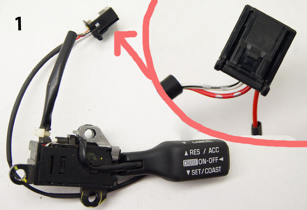

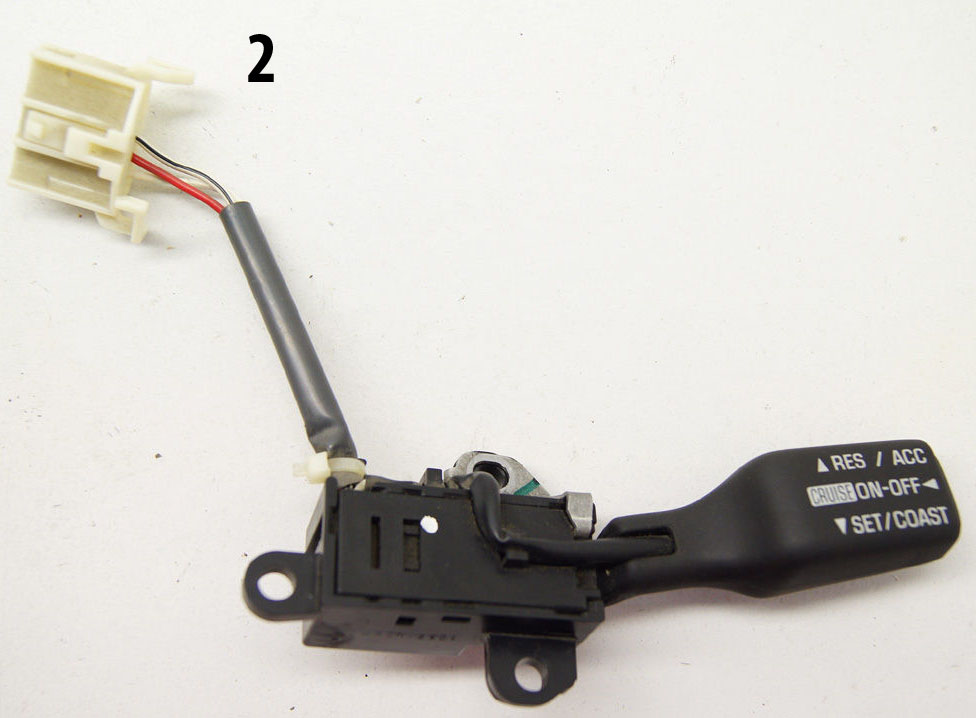

Здравейте, никъде не видях да пише нещо за Avensis 2.0 D4D 2007 г. (фейслифт) 126 к.с., двигател 1ADFTV с климатроник. Става ли и ако "да", кой модел лостче точно да поръчам за да не ми се налага да пробивам (ако може някой да даде каталожния номер на Тойота). Благодаря предварително!

Става, питай iovkito.

dreamerxs написа:Здравейте, никъде не видях да пише нещо за Avensis 2.0 D4D 2007 г. (фейслифт) 126 к.с., двигател 1ADFTV с климатроник. Става ли и ако "да", кой модел лостче точно да поръчам за да не ми се налага да пробивам (ако може някой да даде каталожния номер на Тойота). Благодаря предварително!
Рязането/пробиването е неизбежно освен ако нямаш вече готови отвор за лостчето - нали трябва да се захване за волана.В краен случай провери колко е цената на "кората",която не искаш да режеш, във вариант с дупка за кр.контрол.Но за жалост това не е икономически изгодната опция. no.gif

от dreamerxs
Няма проблеми да изрежа кората. Въпроса беше за самия монтаж вътре във волана, там да не се разпробива и реже нещо.
Най-важното в момента е кой модел лостче да поръчам.
1 или 2 - или има някакъв друг модел.

http://www.toyotabg.eu/viewtopic.php?f=4&t=28221 - виж какво изскочи като по поръчка.Попитай колегата,който ги продава за съвместимост. :thumbsup:

от baba_metca
Най-добре ходи виж някоя кола за части. Някоя като твоята. Освен това ако искаш точен отговор на това, което ти трябва по-добре напиши в английския форум. Там все ще се намери някой да ти отговори, защото има доста повече ентусиасти. Същото важи и за руския форум. Има и хора, които работят в сервизи и могат без проблеми да ти дадат номера на правилната част по рамата. Другият вариант е да вземеш едно лостче и с една малка дупка и едни клещи тип резец (за да го окастриш малко) рабоатта заспива.
Re: Търся технически грамотни ентусиасти в София
Публикувано на: 24 Ное 2014 23:49
от baba_metca
Друг вариант който се сетих е да махнеш бибитката и нейната планка и да погледнеш какви дупки ще останат свободни. Маркирай ги на един лист и после по този лист опитай да намериш лостчето с точните дупки. Имай в предвид, че не всички дупки на джаджата е нужно да се завият за планката. Просто една джаджа има 2-3-4 дупки, за да стане на различните модели, а сигурно и трябват само 2.
