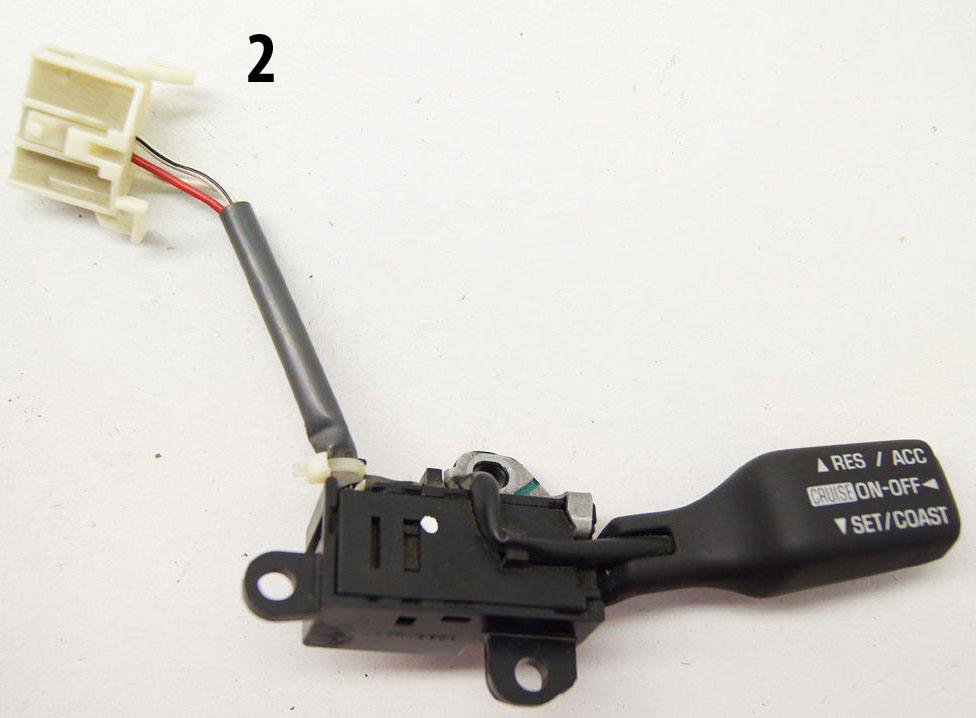

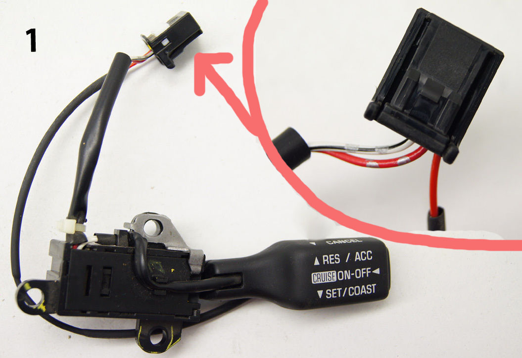

Здравейте, никъде не видях да пише нещо за Avensis 2.0 D4D 2007 г. (фейслифт) 126 к.с., двигател 1ADFTV с климатроник. Става ли и ако "да", кой модел лостче точно да поръчам за да не ми се налага да пробивам (ако може някой да даде каталожния номер на Тойота). Благодаря предварително!

dreamerxs написа:Здравейте, никъде не видях да пише нещо за Avensis 2.0 D4D 2007 г. (фейслифт) 126 к.с., двигател 1ADFTV с климатроник. Става ли и ако "да", кой модел лостче точно да поръчам за да не ми се налага да пробивам (ако може някой да даде каталожния номер на Тойота). Благодаря предварително!
Рязането/пробиването е неизбежно освен ако нямаш вече готови отвор за лостчето - нали трябва да се захване за волана.В краен случай провери колко е цената на "кората",която не искаш да режеш, във вариант с дупка за кр.контрол.Но за жалост това не е икономически изгодната опция. no.gif

Няма проблеми да изрежа кората. Въпроса беше за самия монтаж вътре във волана, там да не се разпробива и реже нещо.
Най-важното в момента е кой модел лостче да поръчам.
1 или 2 - или има някакъв друг модел.

http://www.toyotabg.eu/viewtopic.php?f=4&t=28221 - виж какво изскочи като по поръчка.Попитай колегата,който ги продава за съвместимост. :thumbsup:

Най-добре ходи виж някоя кола за части. Някоя като твоята. Освен това ако искаш точен отговор на това, което ти трябва по-добре напиши в английския форум. Там все ще се намери някой да ти отговори, защото има доста повече ентусиасти. Същото важи и за руския форум. Има и хора, които работят в сервизи и могат без проблеми да ти дадат номера на правилната част по рамата. Другият вариант е да вземеш едно лостче и с една малка дупка и едни клещи тип резец (за да го окастриш малко) рабоатта заспива.

Друг вариант който се сетих е да махнеш бибитката и нейната планка и да погледнеш какви дупки ще останат свободни. Маркирай ги на един лист и после по този лист опитай да намериш лостчето с точните дупки. Имай в предвид, че не всички дупки на джаджата е нужно да се завият за планката. Просто една джаджа има 2-3-4 дупки, за да стане на различните модели, а сигурно и трябват само 2.
