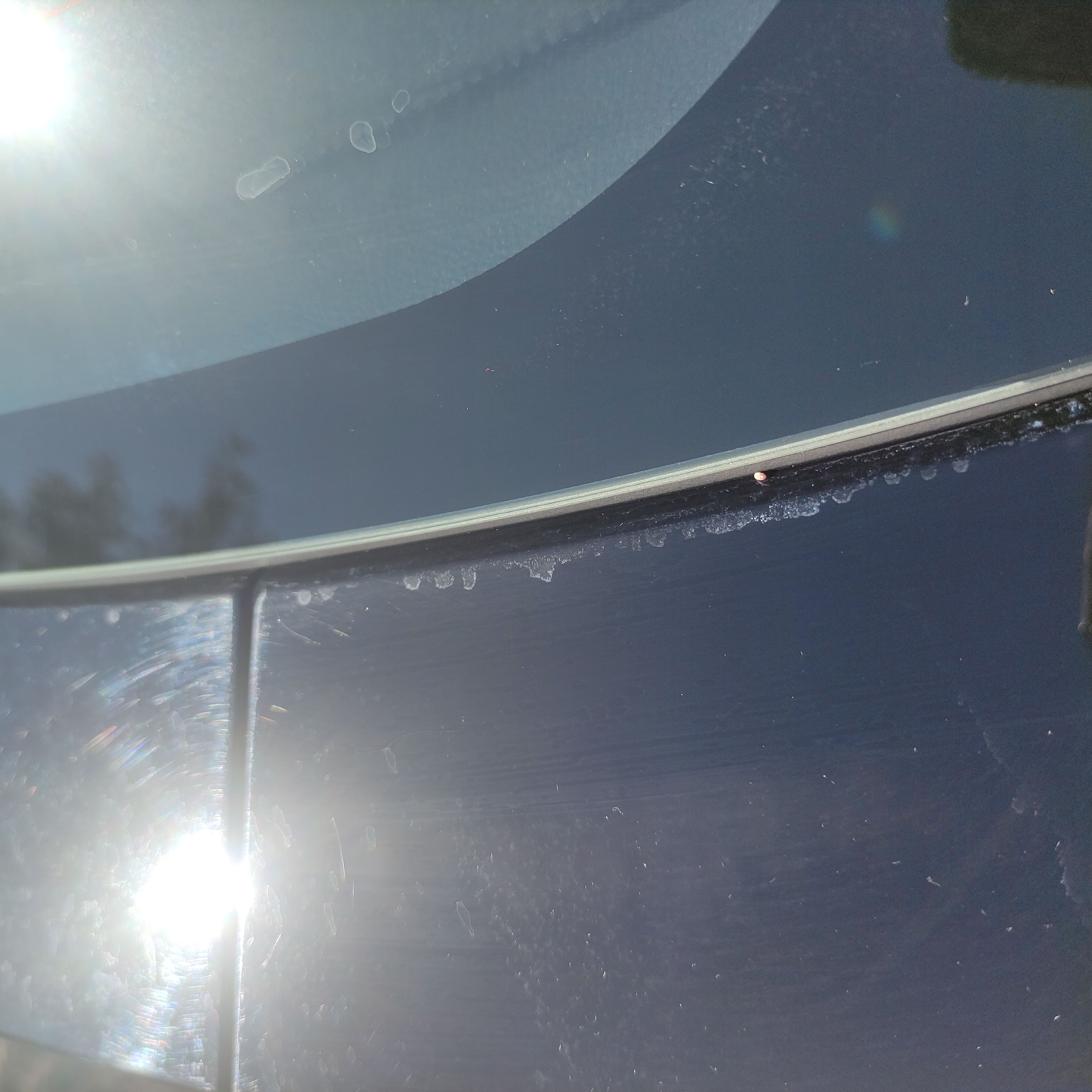

Колеги, преди 2 дни забелязах нещо бяло по черната част отзад, където са задните светлини. Нещо бледо синкаво, не успявам да го изчистя. Не е грапаво и не изглежда нито като нещо да е полепнало, нито като да се е отлепило нещо. Има и от другата страна две петна, като капки. Някакви идеи?

Най вероятно ,от водата или препарата на автомивката.

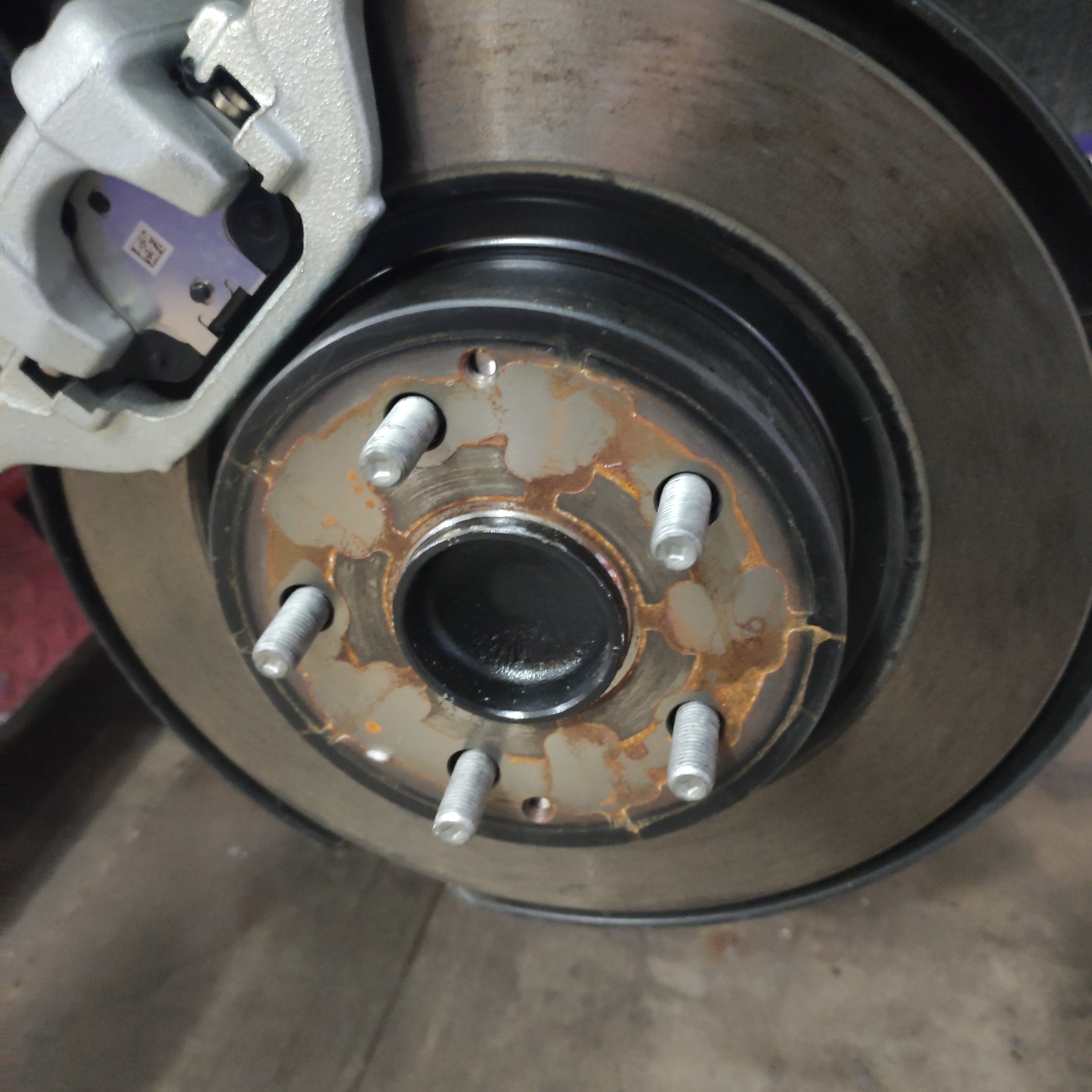

Здравейте, днес сменях гумите и бях поразен от гледката на ръжда. Според вас нормално ли е?
Всичките 4 колела.

Ако не искате ръжда там на всяка смяна на гуми мажа с грес главината и джантата в частта, където ляга на главината. Резбите не се мажат. Преди да се намаже се почиства с парцал старата смазка.

За да се избегне появата на корозия по повърхността на спирачния диск където има контакт с джантата се използват подобни материали:
https://www.liqui-moly.com/en/wheel-hub ... .html#4058

Спирачните дискове ръждясват при минимална влага. Един дъжд и са готови. Нищо притеснително, има варианти, както се каза

Чисто теоретично - не бих мазал главината и джантата с грес или смазка - все пак основното, което държи джантата към главината особено при удар в дупка е силата на триене между главината и джантата.. Виж тънко боядисване би трябвало да реши проблема..
Но както казват колегите - това в реалност не е и проблем, а повече - нежелан ефект... При смяната на дисковете на предни автомобили съм вземал и боядисани такива (приличаше на оксидация в тези зони) - там нямаше такъв проблем с ръждата...

Да, това има резон. Но мисля, че като е стегнато смазката се избутва и мекия алуминий на джантата се притиска доста добре в твърдата обработена не съвсем гладка повърхност на диска и смазката не работи като смазка. Поне така се надявам и до сега вече четвърта година не е имало проблем. Повърхностите са като нови. Когато започнах да мажа колата беше нова и не беше ръждясала.
Също така смятам, че обработката с машина и телена четка на алуминиева джанта разваля равнината на прилягане и увеличава средния отвор, особено като е окислена преди това.

Все едно всеки сезон да вдигаш колата и с четка да й миеш дъното (пода) защото било мръсно.
