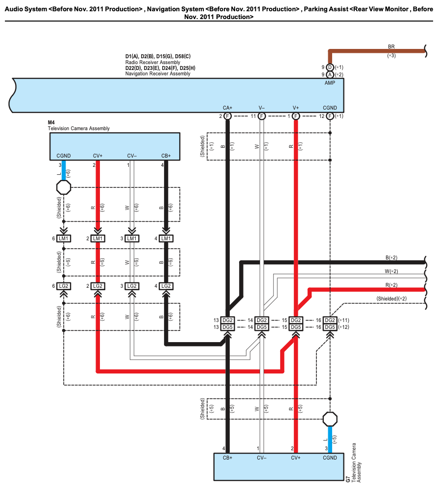

Относно камерата - отворих ел. схемите да видя как така ‘камерата не става, защото минава през компютъра на колата’ - градски легенди.
Успях да я вържа и работи.
Микрофона (стоковия на колата) - също заработи. Доста зор видях докато ги подкарам.
Това което минава през компютъра са сензорите за паркиране.
Ще пиша и как се връзват камерата и микрофона само да намеря време.

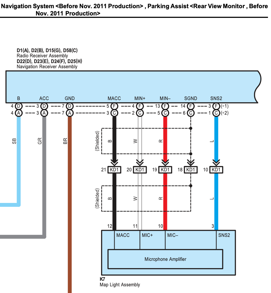

Схемите по спомен намерих тук - https://toyotabg.eu/viewtopic.php?t=2185
  • Микрофона.
Tрябва да се захрани с 6v. Сложих трансформатор от 12v на 6v.
 Буксата е D24
3 - Захранване минус
4 - Сигнал минус
5 - Захранване +6
13 - Сигнал плюс (тук запоих резистор 10 Ohm. Видях из нета, че така намаляват шумовете)
14 - Зазимяване (не съм го връзвал)

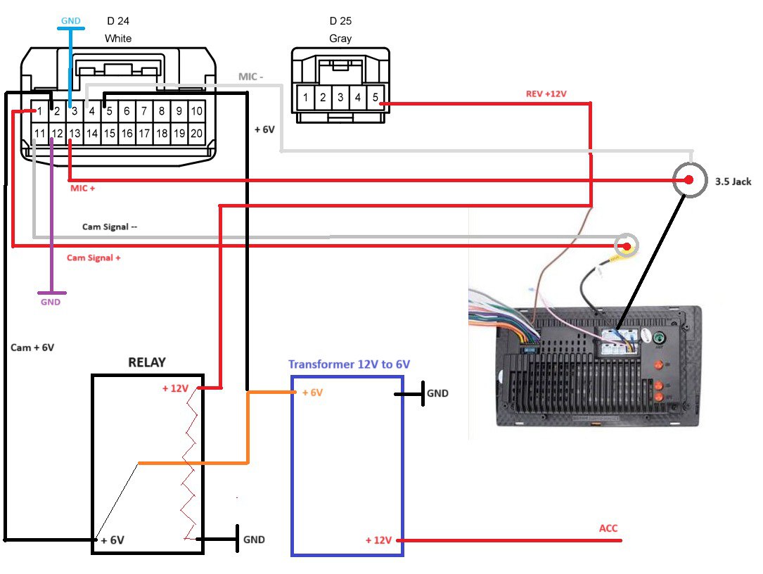

  • Камера.
Също се захранва с 6v. За да не слагам отделени трансформатори за микрофон и за камера реших да използвам реле.
 Използвах сигнала (+12v) от задна предавка (REV) за да затвори веригата на 6те волта към камерата. (
Повече се чува щракването от скоростния лост (карам автоматик) отколкото релето.
Буксата е D24
1 - Сигнал плюс
2 - Захранване +6v
11 - Сигнал минус
12 - Захранване минус

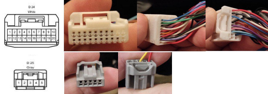

  • Така изглеждат буксите
  • Примерна схема
