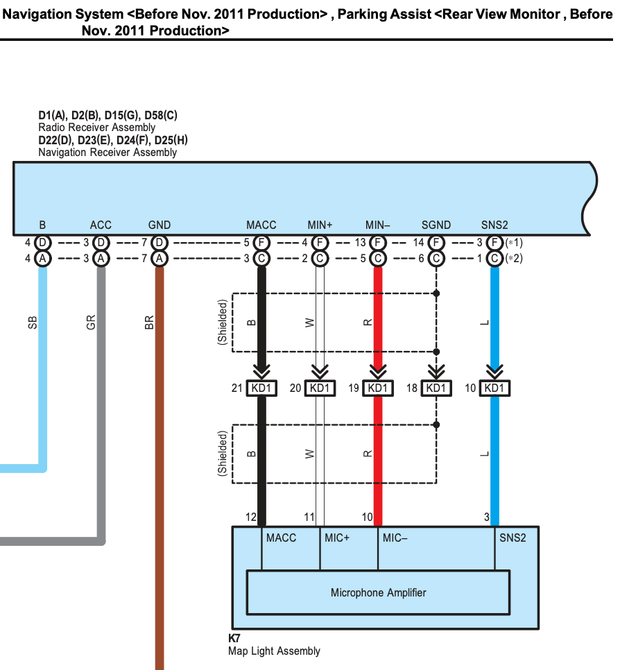

Ето как успях да свържа фабричната камера и микрофон към китайската медия (Junsun V1 Pro).
! Kолата е Avensis T27 2009. Според схемите моделите след Ноември 2011 са със същите букси, се използват други пинове.
Схемите по спомен намерих тук - https://toyotabg.eu/viewtopic.php?t=2185

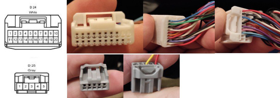

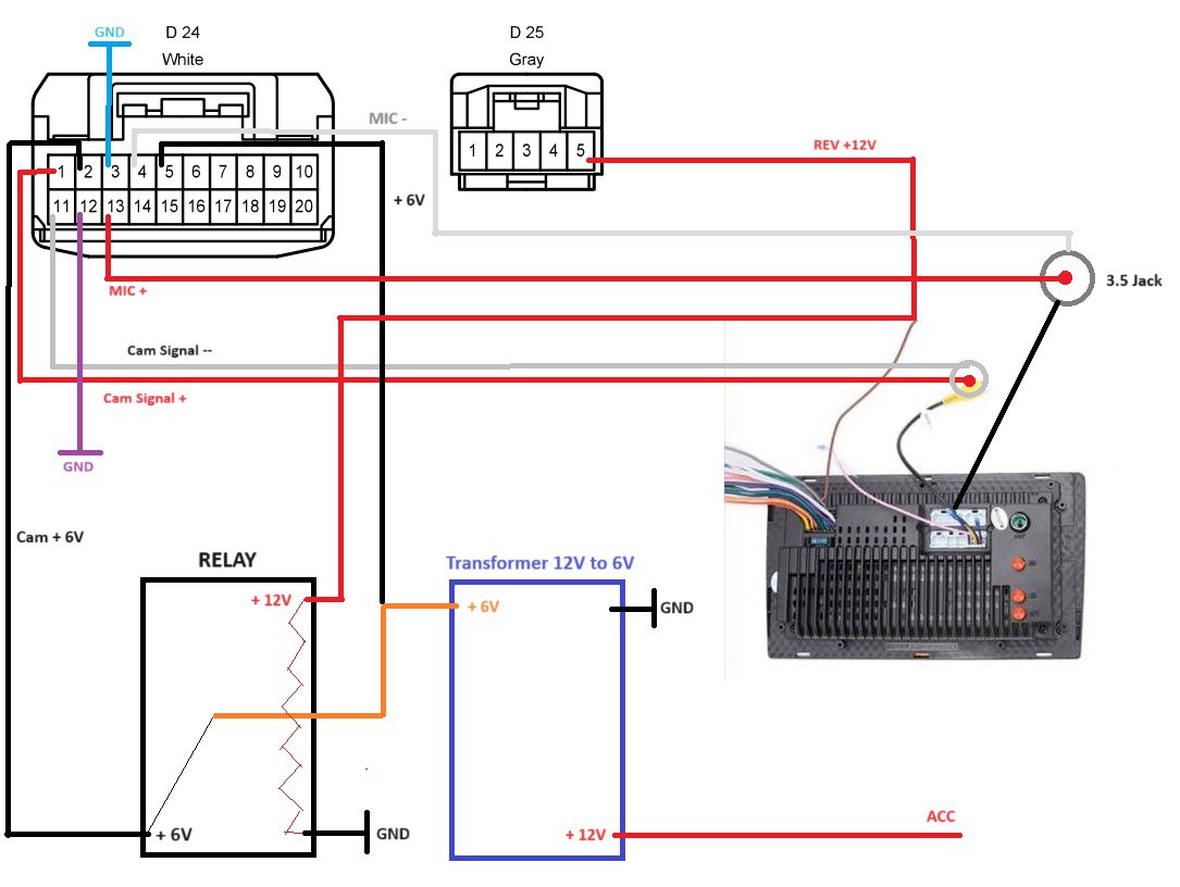

  • Микрофона.
Tрябва да се захрани с 6v. Сложих трансформатор от 12v на 6v.
 Буксата е D24
3 - Захранване минус
4 - Сигнал минус
5 - Захранване +6
13 - Сигнал плюс (тук запоих резистор 10 Ohm. Видях из нета, че така намаляват шумовете)
14 - Зазимяване (не съм го връзвал)

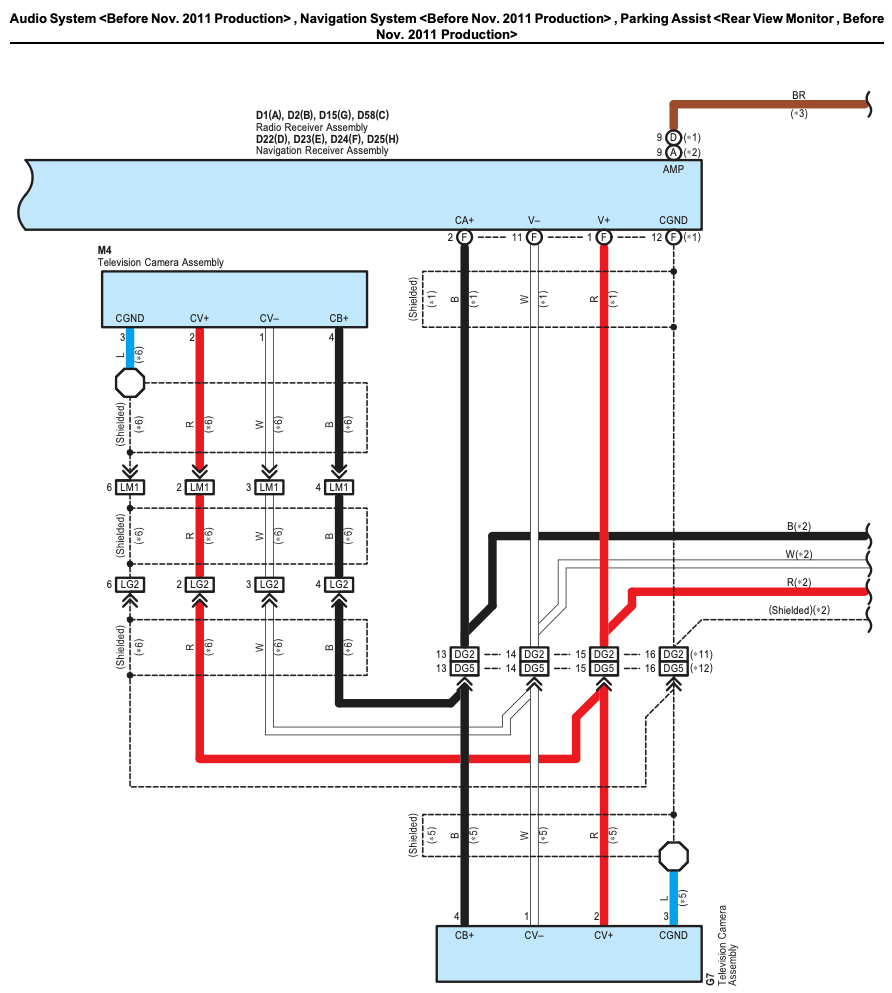

  • Камера.
Също се захранва с 6v. За да не слагам отделени трансформатори за микрофон и за камера реших да използвам реле.
 Използвах сигнала (+12v) от задна предавка (REV) за да затвори веригата на 6те волта към камерата. (
Повече се чува щракването от скоростния лост (карам автоматик) отколкото релето.
Буксата е D24
1 - Сигнал плюс
2 - Захранване +6v
11 - Сигнал минус
12 - Захранване минус
  • Така изглеждат буксите
  • Примерна схема

Мнение от Kraichev84 » 14 Яну 2024 06:23
Здравей Teodor, изпълних всичко което си описал по темата. Фабричния микрофон на колата тръгна но като включа задна медията ни изписва че няма сигнал от камерата. В менюто има настройки за стандарта на видеото. Какви трябва да са те за сигнал от фабричната камера ?

Купих медия JUNSUN V1 свързах си я сам а камерата се опитаха в сервиз. Обаче не могат да я накарат като дам на задна да предава сигнал. Като я преместя на видео вход камерата работи.
Опитвах и с друга китайска камера резултата е същия. Гледам ти схемата, и гледам какво са правили те. Значи от букса D25 са изрязала червения кабел номер 5 и са го свързали към кафевия поне при мен на медията. Меря като включа на задна подава ток иначе няма. От другата букса са отрязала белия и червения кабел 1 и 11 и са ги свързали към чинч. Не видях как са променили напрежението но камерата работи на видео. Същото е и с китайската. Свързавам я по схемите от интернет и това което ми говори китаеца но и при нея я вижадам само на видео но не и назадна. Ти като по компетентен можеш ли да дадеш акъл, че вече с проби се изчерпах а китаеца твърди , че медията е наред щом виждам камерата на видеото. Благодаря
Мнения: 7029
Благодарил/а: 440 пъти
Получена  благодарност: 469 пъти
Навигация - системи,модули,карти,телефони,POI,SpeedCams...
Мнение от slowtraveler » 28 Юни 2024 21:21
Струва ми се, че нещо обърквате подаването на захранване към камерата... Обаче не разбрах нищо от обяснението...

Аз така го разгадавам без да разбирам много. Захранване от червения кабел на сивата букса D25 , който го свързват директно към буксата на медията -16 пинова. От бялата пин 1 и 11 , които са бял и червен кабел ги свързат къв входа за задна камера на медията. Оф дано сега по ясно съм го обяснил :)
И ако там бъркаме, защо на афтермаркет камерата положението е същото ? :(

Мнение от Iliev1980 » 29 Юни 2024 19:56
На голямата букса пин 2 и 3 никъде не са свързани на мултимедията , а отворих задния капак на багажника и виждам , че те влизат в камерата. Явно нещо липсва в инсталацията. Но това пък трябва ли да окаже влияние при свързване на китайска камера? Питам тук , че почти съм бос.
