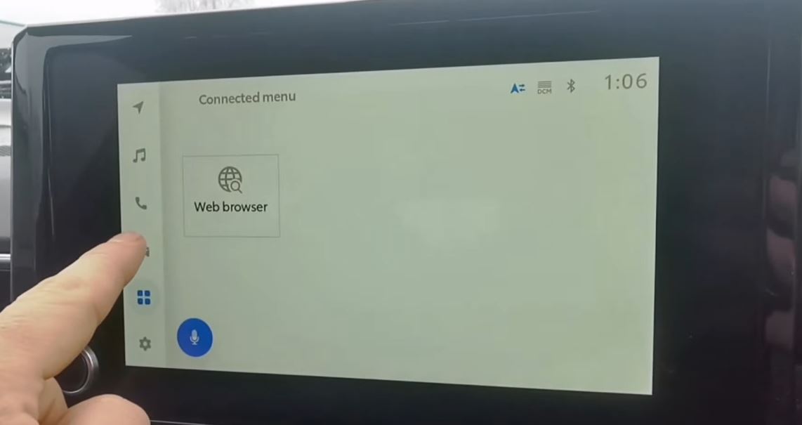

Някой да знае този браузър откъде се изкарва,че при го няма

И при мен го няма. Това Connected menu ми е празно, няма нищо....

А имаш ли иконата най-горе в ляво - навигация.

Аз имам навигацията. Но в това меню Connected... няма нищо и не знам за какво служи... Ако някой знае какво и как се прави там, да помага...

biro написа: ↑12 Юни 2022 18:35 А имаш ли иконата най-горе в ляво - навигация.
Да навигация има
