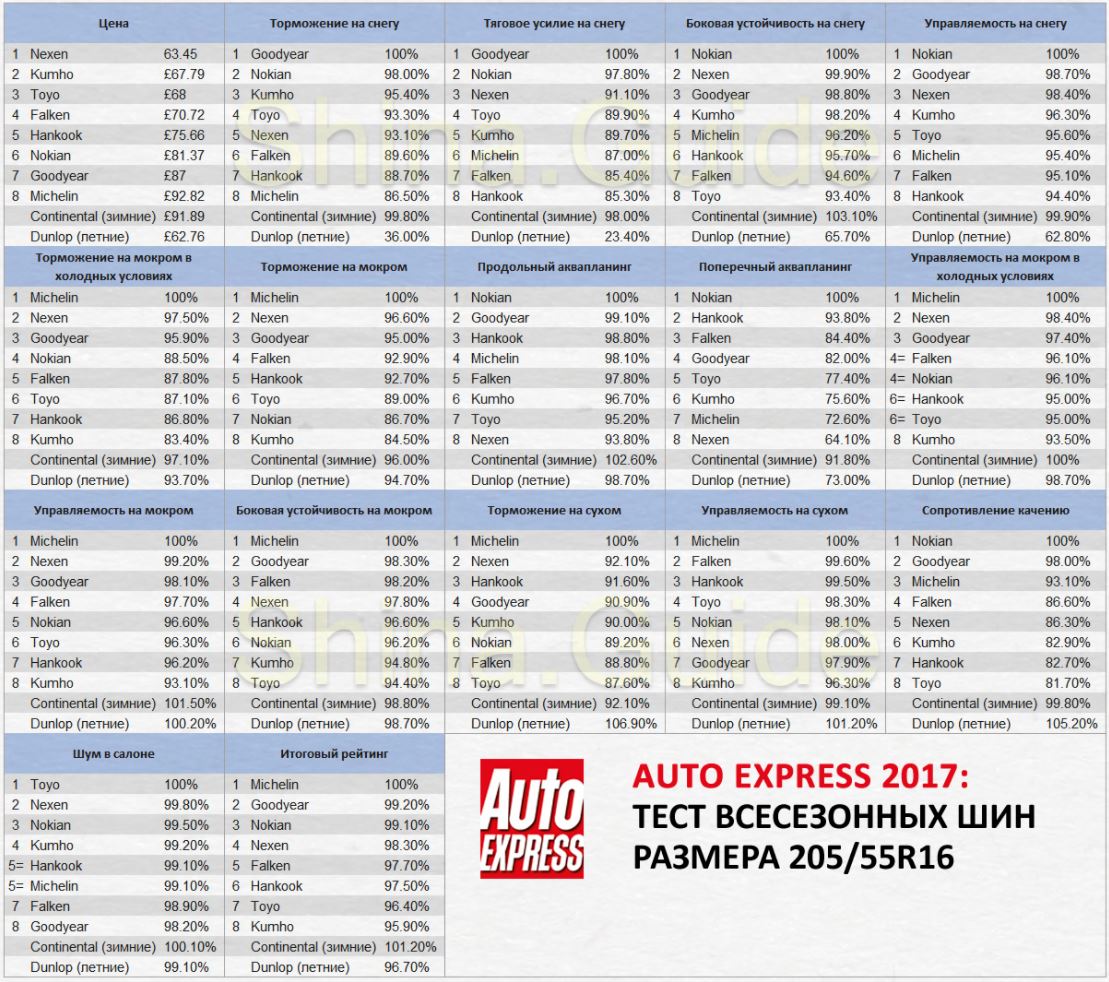

Още един хубав тест на всесезонни гуми. Теста е направен на 2 етапа – изпитания на сняг на полигона на Nokian във Финландия, а останалите тестове са проведени на полигона на Continental в Хановер. Като при изпитанията в Хановер са включени изпитания в два температурни диапазона – в топло време и в хладно време. Като за референтна лятна и зимна гума са взети победителите в този клас на Auto Express за 2017г. - Dunlop Sport BluResponse и Continental WinterContact TS 860.
Очаквано първо и второ място са окупирани отново от Michelin и Goodyear.
Като потвърждение и на добрите резултати на всесезоните гуми, може би идва и факта, че Audi избира всесезонните гуми Goodyear Vector 4Seasons Gen-2 към комплектация на новия си сув Q2. Миналата година пък същите гуми са избрани за заводската комплектация на Рено сценик.

- всесезонни +лятна и зимна 205 55 16.JPG (250.62 KiB) Преглеждано 7536 пъти

Изводът от този тест какъв е - карайте със зимни гуми - те превъзхождат с 1.2% всесезонните, и с 5% летните

Изводът е, ако имате пари за глупости, т.е. за 2 к-та гуми, хвърляйте ги.

Ко , не.slowtraveler написа:Изводът от този тест какъв е - карайте със зимни гуми - те превъзхождат с 1.2% всесезонните, и с 5% летните
Баща ми Бог да го прости работи близо 20 години в Скандинавието като повечето време беше в Норвегия. В този период тои много уважаваше лятото да кара със всесезонни. Естествено зимата кара със задължителните гуми със шипове. Голямата драма ставаше когато трябва да се прибере посред зима от Норвегия. Защото там шиповете бяха задължителни а като мине с ферибота и стъпи в Германия шиповете за забранени. Та мисълта ми е не пускайте платени тестове от Сибир , Аляска или Дубай. Че съм невеж си го признавам ама тестове които не сруват финанси и са безкористни не съм виждал с изключение на пастите за зъби и перилните препарати.

Iliyа Damyanov, да де - ама хората приемат всичко буквално, та затова и аз тълкувах буквално резултата на теста
Явно не разбират, че тестовете се приемат като тенденция, а не като буквален резултат.
Обаче явно колегата е решил, че е открита панацея
