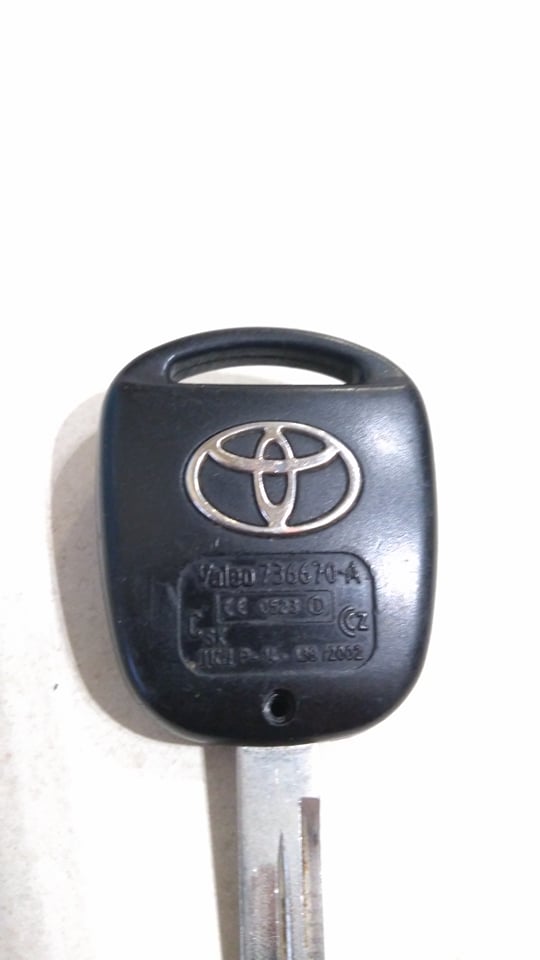

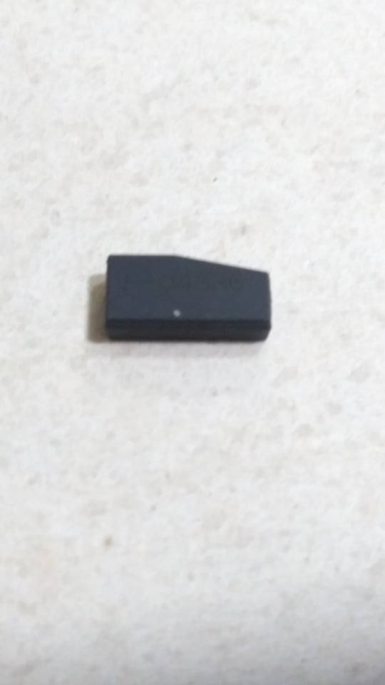

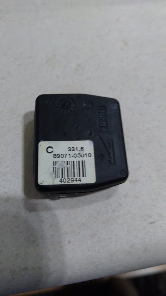

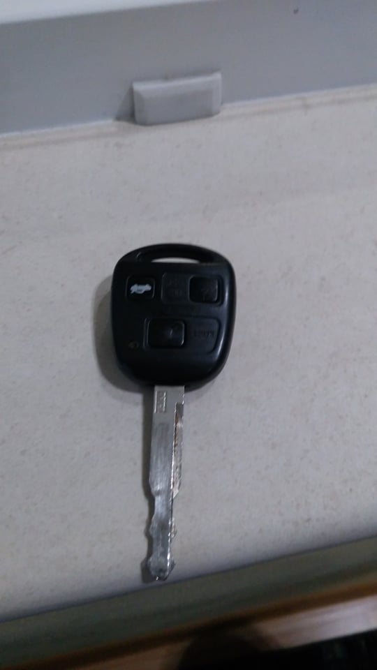

Здравейте колеги. Имам Avensis 2 фейслифт 2007 година D4D. Колата е само с един ключ и искам да имам резервен. Поръчах си mini vci кабел и втора употреба ключ от ebay (същия номер на дистанционното 736670-A) както и нова кутийка/перо. Нарязах перото при ключар, дистанцонното го добавих лесно. Обаче с имобилайзера не се получава - изпълнявам цялата процедура в Techstream и завършва с communication error. Предполагам че транспондерите са няколко модела и моя е грешния. Гледах по разни сайтове, но не намерих конкретен модел. На оригиналния транспондер пише B-04336 което май не е модел а сериен номер. Как мога да разбера какъв модел транспондер ми трябва? Има ли друга възможна процедура за този модел освен това в Techstream?

theultimate написа: ↑12 Фев 2019 18:36 Предполагам че транспондерите са няколко модела и моя е грешния.
Колега, трябва ти Texas Crypto 4D70!

theultimate написа: ↑12 Фев 2019 18:36 Здравейте колеги. Имам Avensis 2 фейслифт 2007 година D4D...
Поизписаха се доста мнения в темата, но понеже аз минах по този път, с изключение на това, че аз имам и сивия (сервизния) ключ - ЦЪК. Ти си направил всички стъпки без обучението на имобилайзера, за което най-вероятно ще трябва да отидеш на ключар, за да го направи.
