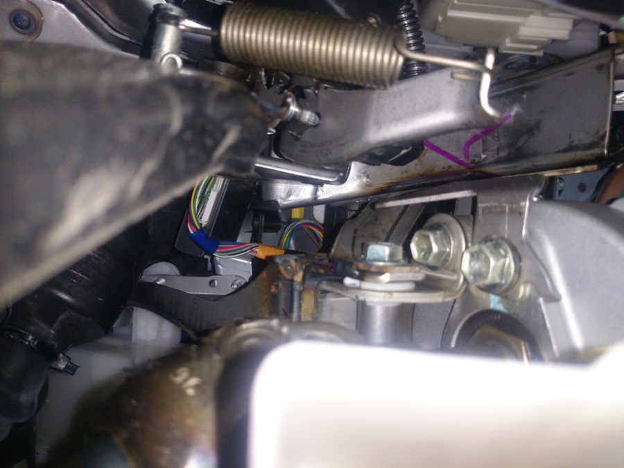

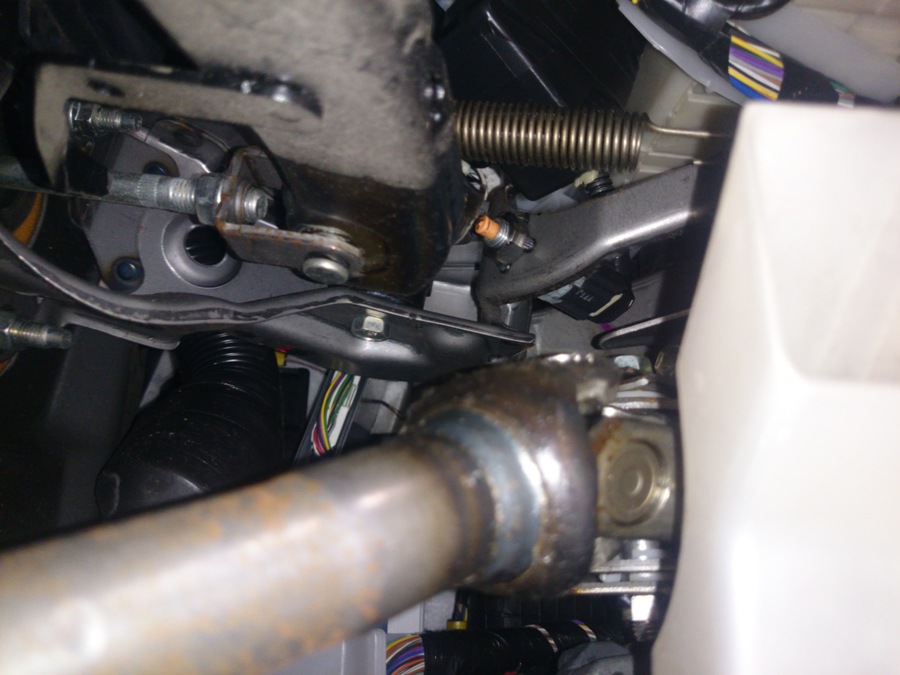

Re: Търся технически грамотни ентусиасти в София
Снимах спирачките с гореспоменатия бутон. Явно имам но защо тогава не работи системата за круиза. Ще се опитам да сваля и да премеря работи ли този прекъсвач.
То бутон, че има има. сигурно е. Колко жици отижат до него, какъв е конектора, съвпада ли с този описан в ел схемата (за да е сигурно че се гледа правилният конектор)....
