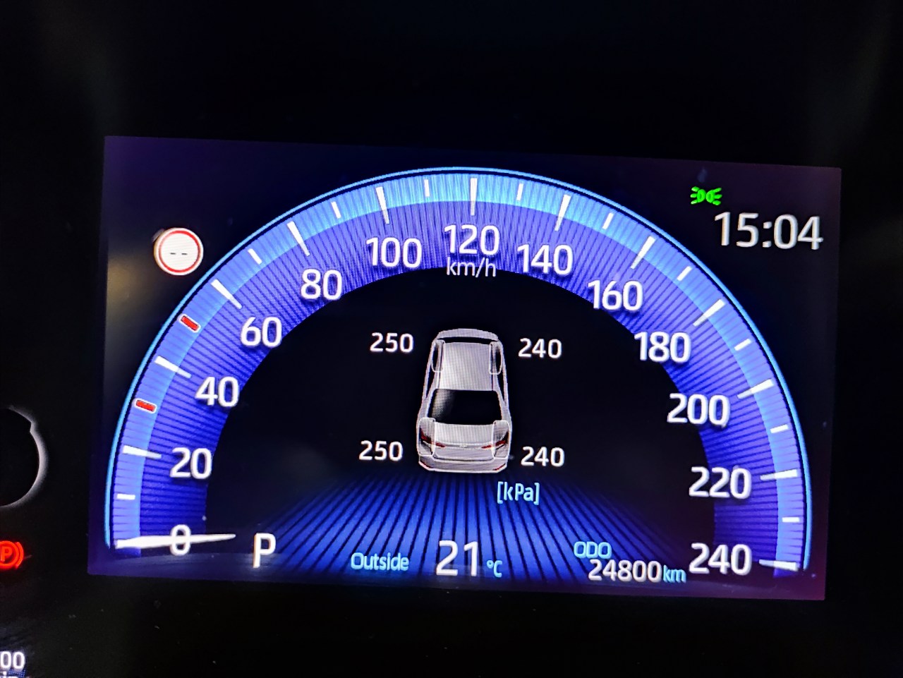

От днес вече съм с напълно функциониращо TPMS благодарение на едно модулче от алиекспрес. :whistle:
Работи доста добре с уговорката, че показва в кПа и точност до първите 2 цифри ( 2.45 бара излизат 240 кПа).

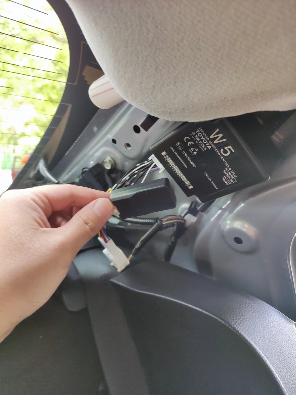

Връзва се на най-задната колона (C pillar) от шофьорската страна.
Сваля се гуменото уплътнение покрай задната вратата, черната пластмаса, където пада колана, и кората на колоната. Всичко е на щипки.
Вадиш кабела от W5 модула и слагаш този от алиекспрес преди него.
Монтажът отнема 5 минути.
ПП: Така като гледам при мен са разменени стойностите на предна дясна и задна лява гума. Тия дни ще човъркам с techstream-a дали не може да се сменят местата на датчиците.
