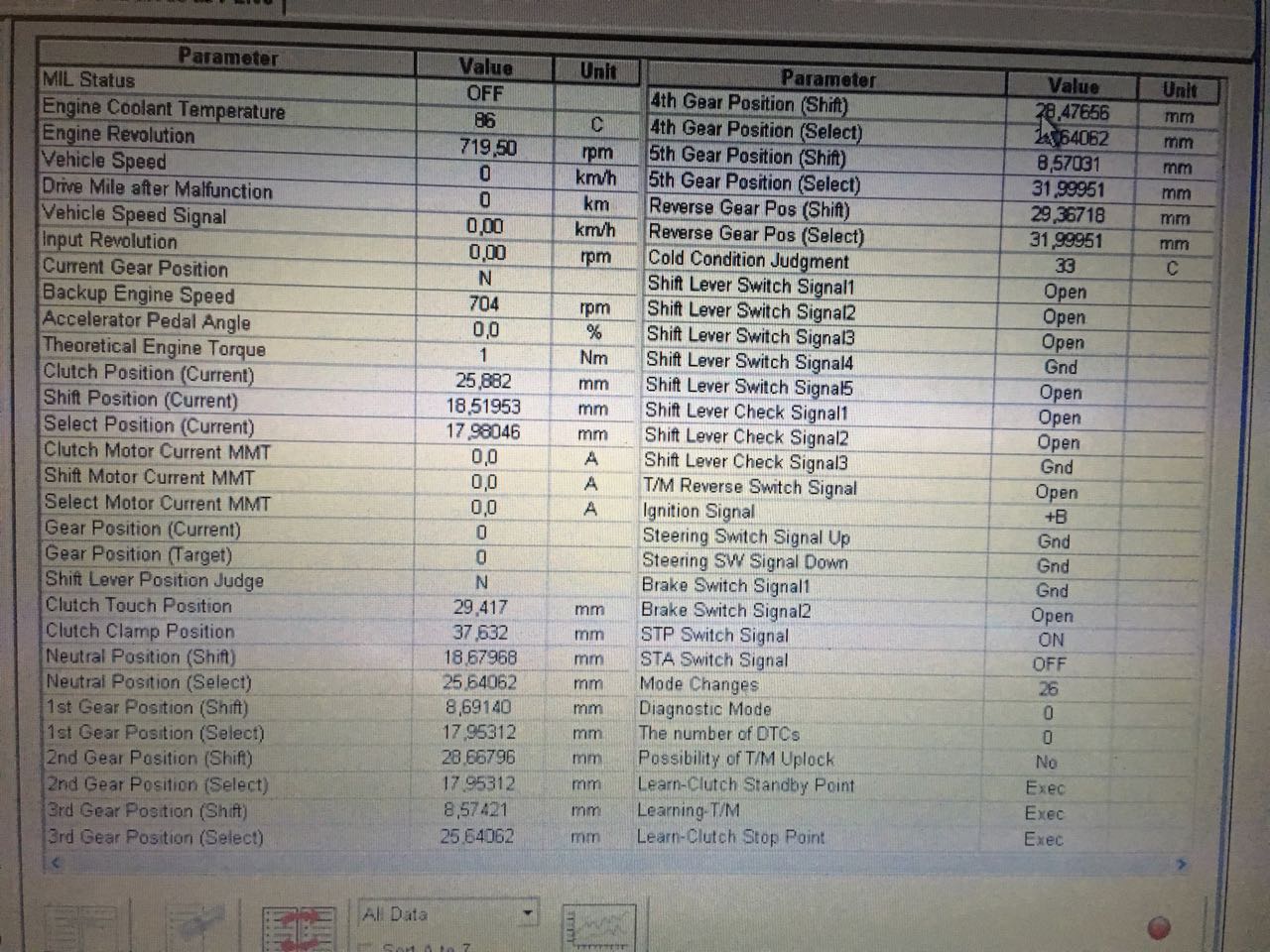

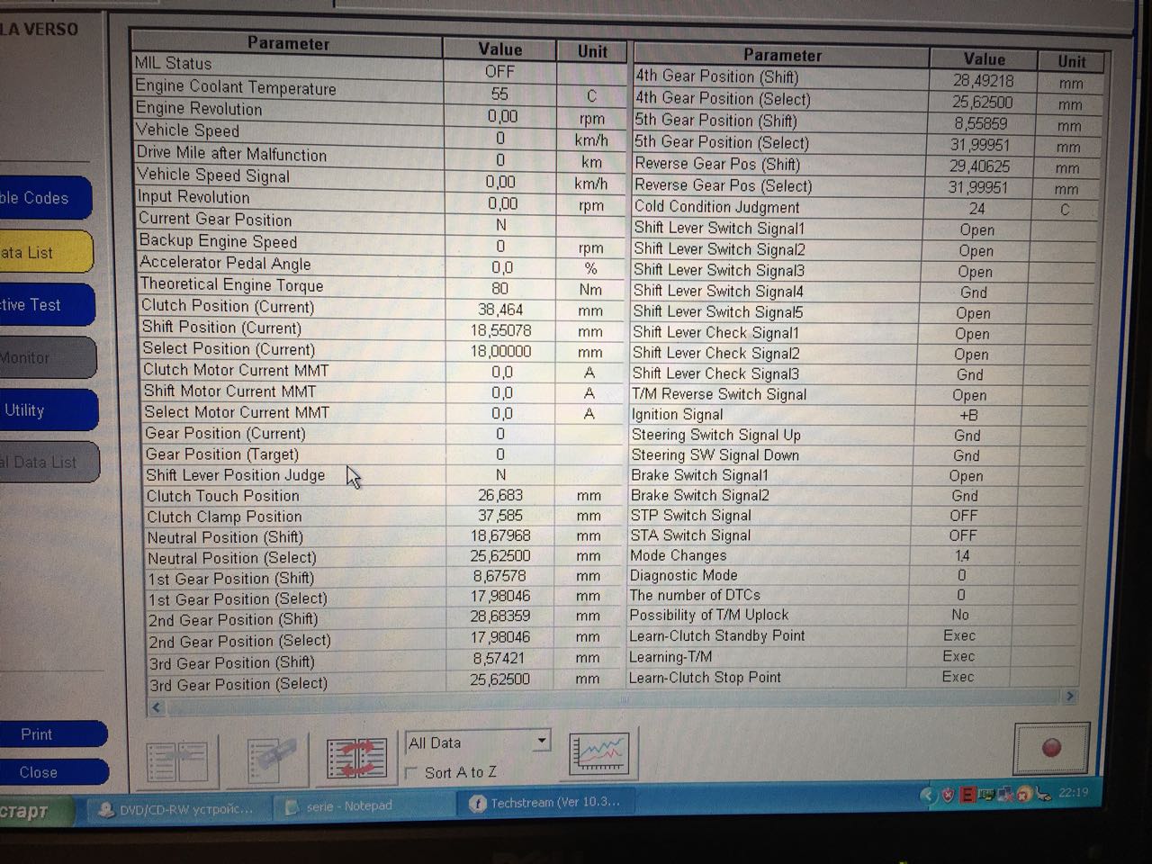

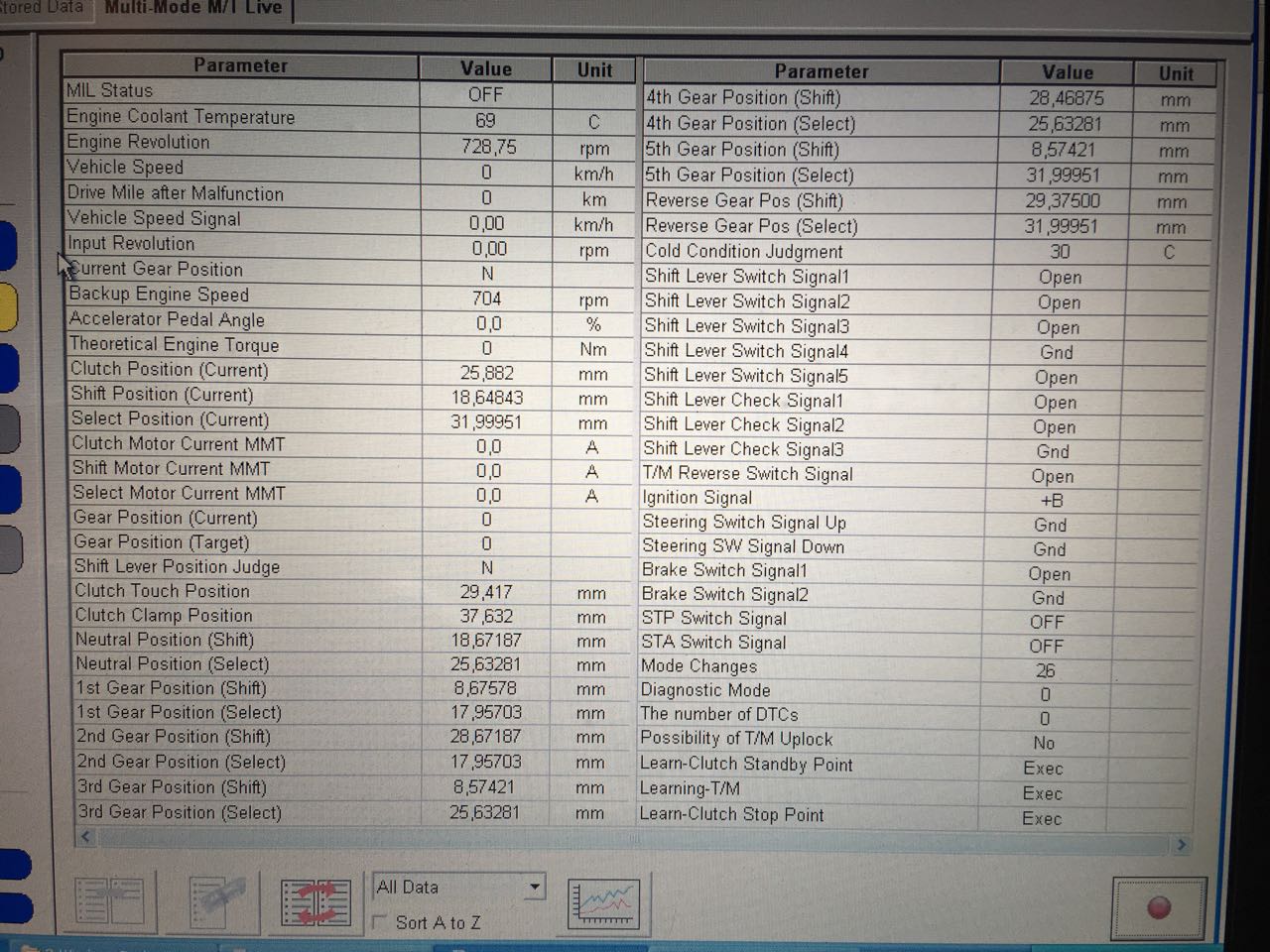

Привет колега mfandakov след като бе зглобена колата с новия съединител и всичко направено по предписанията в по предните коментари за смазка на вилката ..и регулиране на актуатора,бе направена инициализация и съм ти снимал DATA LIST преди нея,след нея и след 1км шофиране и 3км шофиране.Колата се държи добре,когато се кара кротко сменя скорости на около 2000-2500 оборота и е всичко плавно...,но когато искам да ускоря рязко сваля от Е4 примерно на Е2 ускорява и когато трябва да смени като върна газта леко колата не всеки път минава на Е3 ,ами минава директно на Е4 или Е5.
.Ще покарам няколко дни и пак ще пусна едни снимка за да коментираме...Благодаря предварително!
- след 1км шофиране.jpg (218.08 KiB) Преглеждано 4334 пъти
- преди инициализация.jpg (232.44 KiB) Преглеждано 4334 пъти
- след инициализация.jpg (227.04 KiB) Преглеждано 4334 пъти

Колегата todor87 е прав,това прескачане на скоростите е много по различно от първият ти пост където казваш
Това прескачане при този случай си е напълно в реда на нещата,за това този режим се води Е ,а не S просто блока разбира че вече си на скорост,и след данните от сондите разбира че и двигателя е в "кондиция" и прехвърля директно като прескача 3.Това е с цел оптимална работа на мотора.
Мисля че разбираш за какво говорим,и както колегата по горе е казал ВИНАГИ завършвай с калибриране на скоростите след ини.на блока или на скоростите.
Карай си колата и не се "филмирай",сега ако на старта тръгваш 1 и скача на 4 или 5 без да си набрал тогава е друга работа.
П.С Не е лошо да направиш един запис на ММТ системата с живи данни да видим какви са параметрите на моторчетата.
Защото тези са правени в режими 26 /14 /в покой./
Това са два различни неща,параметрите на Data Lista след ини. са супер.Преди ини. са кофти,но това се дължи на не много плътно поставеният актуатор,или самият актуатор не е бил в "сервизен" режим.
