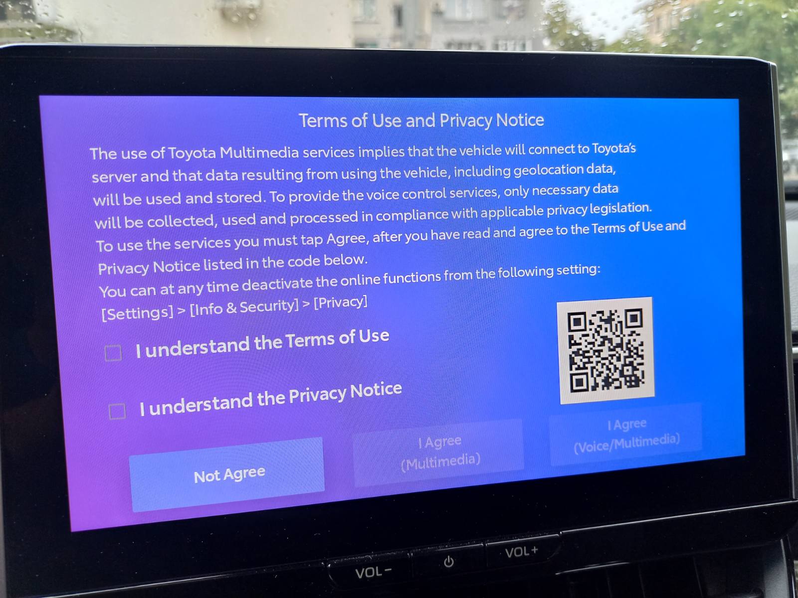

Здравейте, може ли да ми кажете какво да направя за да не ми излиза постоянно това при стартиране. Става въпрос за корола крос.

Коментирано е много пъти... Свържете си телефона с колата и активирайте профила си.

Пробвах многократно става но след час се връща старото положение. Изглежда бъркам някъде.

От приложението-моят гараж- влезте в мултимедията - сканирате кода от снимката горе
