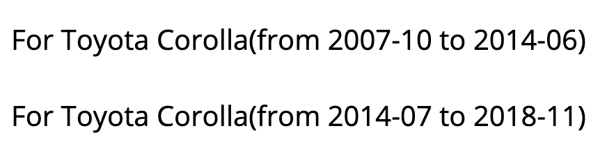

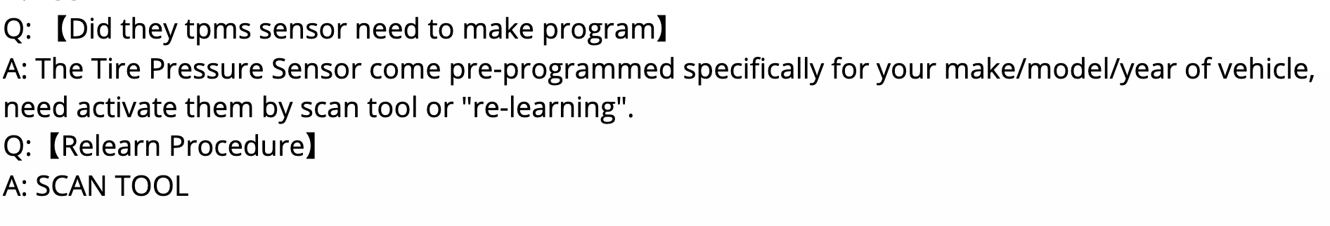

Според линка, а и по логика, първо трябва да ги регистрираш в колата
- Screenshot 2026-05-02 at 10.03.12.png (51.74 KiB) Преглеждано 5005 пъти
- Screenshot 2026-05-02 at 10.03.55.png (100.81 KiB) Преглеждано 5005 пъти

Точно това трябва да направи процедурата.
Не знам дали този е първия модел (едва ли), който може да си ги научава сам, но описаната процедура със сигурност е точно за тази функция.
Това описаното от QA в Алиекспрес е за самите датчици. Обучението при различните коли е според автомобила. Също както в случая мога да сменям между 2 комплекта датчици, а доста автомобили имат памет само за един.
Смятам че при мен проблема е че датчиците не са се "събудили"/активирали. Утре ще опитамм да ги отпусна > надуя до 3 атмосфери и след и след това да ги отпусна до нормално налягане.
Ако не стане с това, ще търся някой с безжичния инструмент, с който могат да се събудят "насила".

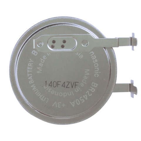

Здравейте,почнах да разглобявам датчиците,излезе батерия panasonic br2450А.Някой знае ли от къде мога да купя подобни батерии?Аналог бил maxell cr2450hr или някаква мурата,още по трудна за намиране

В ТМЕ има 106 броя.
В гугъл също има на много места

Aз в tme такава батерия не виждам,ти запознат ли си с тези батерии,защото иначе спамим.

https://store.comet.bg/CatalogueRS/Product/10201000/
https://vikiwat.com/bateriya-cr2-3v-lit ... lbnJhV4JWR
Колега масово тези батерии нямат пластини, но това не значи, че не може да се поставят. Друг е въпроса дали ще работят при този температурен диапазон.
[TPMS]Система за следене на налягането в гумите
Публикувано на: 10 Май 2026 13:54
от FearSoft
br означава високотемпературна батерия. CR не върши работа в дългосрочен план, но другата е ок.
Основният проблем е със заваряването на пластинки. Тези батерии се пукат много лесно при заварка, затова трябва да се вземе готова такава. Факт е, че решение има
