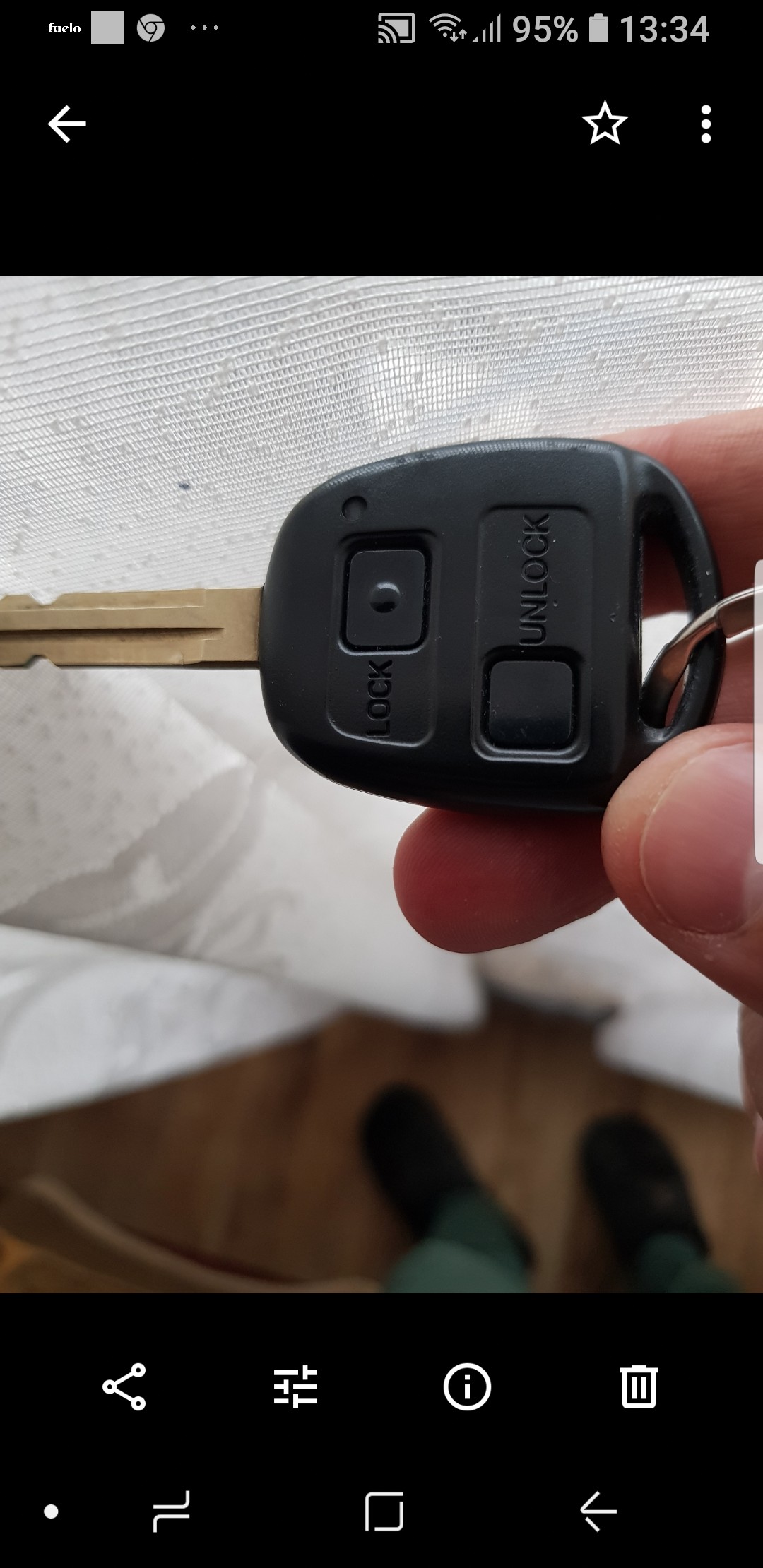

Колеги, на втория ми ключ му липсва едно капаче на транспондера:
В следствие на което, бутоните стоят хлътнали:
От къде мога да намеря такова капаче - сега хем е неудобно за натискане, хем е по-открито и ако го намокря, ще му видя сметката. По международни сайтове продават цели ключове или опаковки, но за моя модел не можах да намеря и само транспондер на първо търсене. Ще е прекалено да вземам цял такъв, особено и като си спомням колко време ме мотаха докато го обучат едни софийски ключари.

Колега Костадин,защо не прочетеш цялата тема за да ти стане по ясно.Мслко по нагоре съм писъл за човек който продава заготовки и ключар,който ги нарязва и обучава.Тези бутони не са оригинални а гуменяци за 2 лв затова и ти потъват.Свържи се с човека който съм писал по горе.
Истинските са пластмасови и изглеждат така:

kostadinnm написа: ↑25 Яну 2019 10:56 Колеги, на втория ми ключ му липсва едно капаче на транспондера:
Колега, отговорих ти във форума на BMW, но за всеки случай си направих регистрация и във вашия форум, за да не се разминем по някакъв начин! Само капачето за модула в който се помества електрониката не се предлага, като отделна част. Ако искаш можем да направим опит с цялата пластмасова кутийка за електронния модул - давам ти такава заедно с гумените бутони и правиш една проба как ще се получат нещата. Ако всичко е наред и резултатът те удовлетворява, ще ми ги платиш, ако ли не - връщаш ми ги и всичко приключва без нерви и недоволни от едната или другата страна! В момента не съм в София и ще отсъствам идната седмица, но ако не става дума за спешен случай, мисля че бихме могли да опитаме да направим нещо по въпроса. Държа да подчертая, че когато става дума за напасване на каква да е афтърмаркет част от ключа, към оригинален такъв, преди да се види крайният резултат не бива да се бърза с изводите "ще стане" или "няма да стане". Предполагам на всички колеги е ясно, че почти всичко на пазара що се отнася до части по ключовете за вашите автомобили (кутийки, бутони, модули за електроника и т. н.) идва от Китай или страните от региона и чудеса не бива да се очакват. Разбира се, има качество и качество и не всичко трябва да се поставя под общ знаменател! Все пак с оглед на факта, че никой от официалните вносители на коя да е марка (тук не визирам само Toyota) не работи с отделни резервни части, като само кутийка, само бутон, само перо и т. н., афтърмаркет продуктите дават възможност за една сравнително приемлива алтернатива за възстановяване на вида или функционалността на даден ключ в зависимост от конкретната ситуация.
