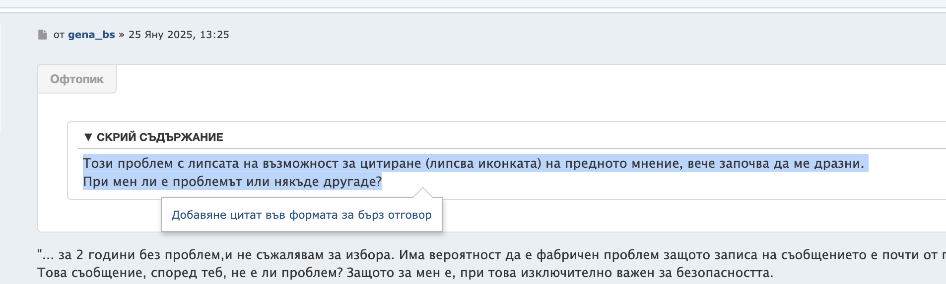

Може с маркиране на текста, директно да цитираш
- Screenshot 2025-01-25 at 14.58.11.png (140.07 KiB) Преглеждано 11604 пъти
