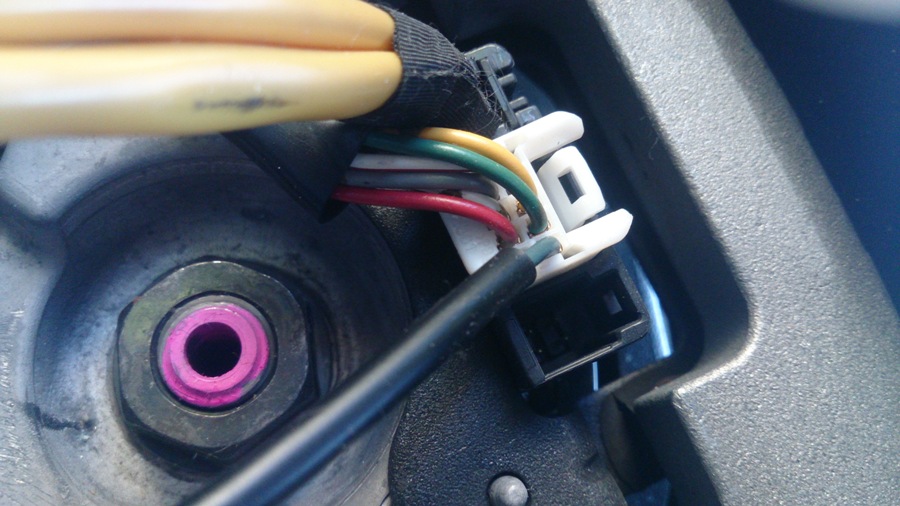

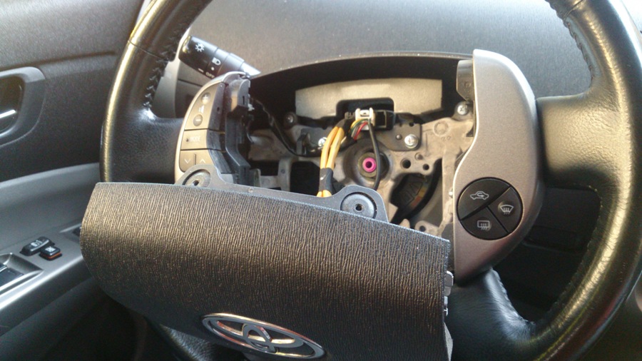

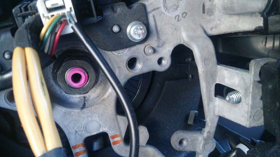

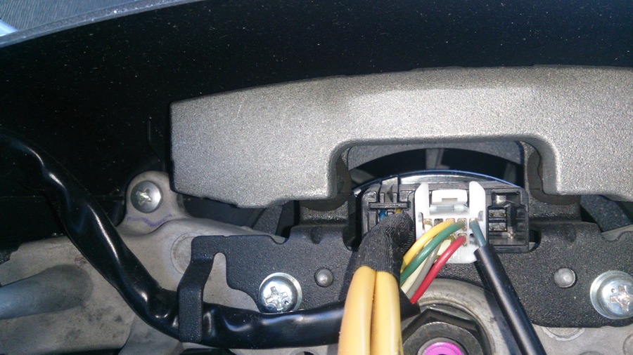

Разглобих и си мисля че ако не вадя буксата на аирбега няма смисъл да махам акумулатора. Прилагам снимки на Приус 2. Не виждам как ще бръкна да споя кабела така че ще трябва да търся такава букса. Ако някой има такава букса или направо с ръчката с радост ще я купя.
