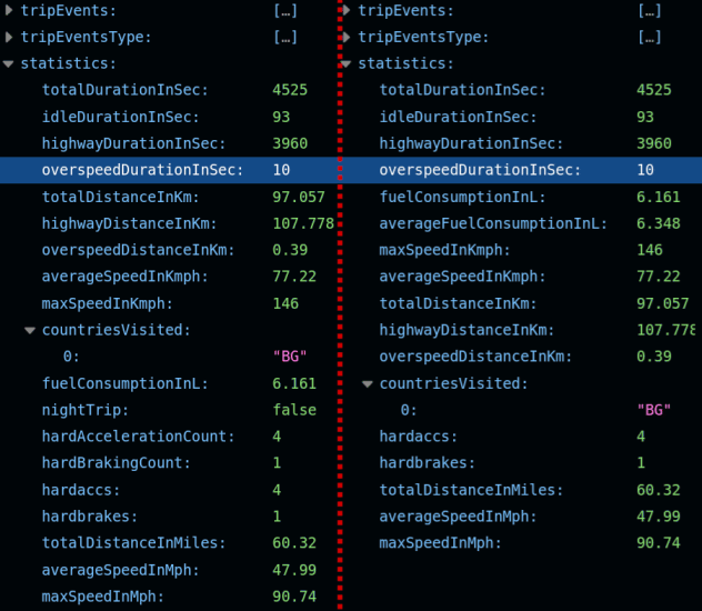

Има промяна в отговора на сървъра, като липсва averageFuelConsumptionInL, затова няма среден разход в приложението. Обаче все още има fuelConsumptionInL и totalDistanceInKm, така че дори и да си остане така, приложението ще може да си го смята. Разликата в отговора за едно и също пътуване(отляво е новият отговор, отдясно е отпреди няколко седмици):
Screenshot from 2022-04-05.png (51.13 KiB) Преглеждано 3250 пъти

wizarda написа: ↑05 Апр 2022 23:23 Има промяна в отговора на сървъра, като липсва averageFuelConsumptionInL, затова няма среден разход в приложението. Обаче все още има fuelConsumptionInL и totalDistanceInKm, така че дори и да си остане така, приложението ще може да си го смята. Разликата в отговора за едно и също пътуване(отляво е новият отговор, отдясно е отпреди няколко седмици):
Ясно, значи може да се надяваме, че е просто бъг в приложението, което ще отстранят скоро. Явно за хибридите са го оправили да го смята локално ама явно за не-хибридите са забравили :)
