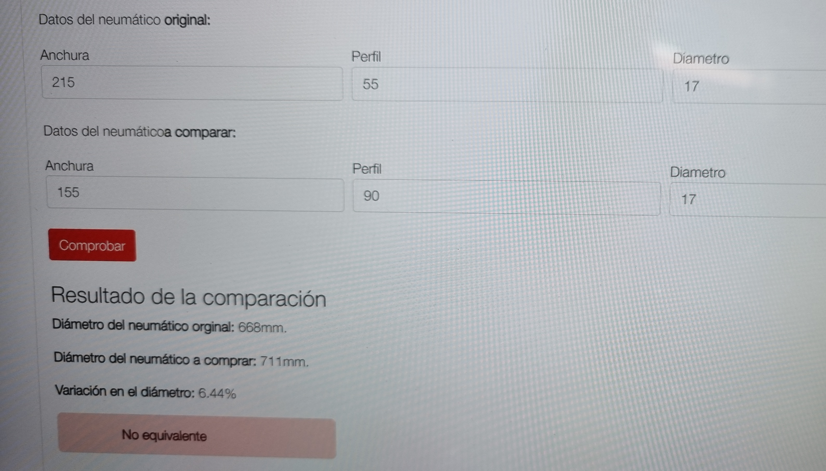

stobur@abv.bg написа: 06 Мар 2024 17:07 Към Бико и други колеги.
Интересува ме да се снабдя с резервна гума патерица за нова Ярис Крос Шик с нормални гуми 17 цола; болтове 5х114.3. Това, което съм копирал, става ли за моята кола? Има ли и други възможности за покупка?
Ето какво съм копирал:
Продавам тънка резервна гума, тип патерица за Хонда црв
. Предполагам става и за други модели 5/114.3/17
155/90/17 размер на гумата.
Здравей колега. Тази резервна гума от обявявата не става за Ярис Крос. Има голяма разлика(6,44%) в диаметъра между двете. Оригиналната е 668 мм. и резервната 711 мм. Максималният разрешен допуск на отклонение е (+-3%). Оригиналната която продава Тойота е с размери (T145/90D16 106M).
