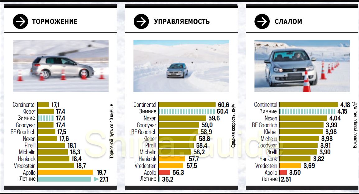

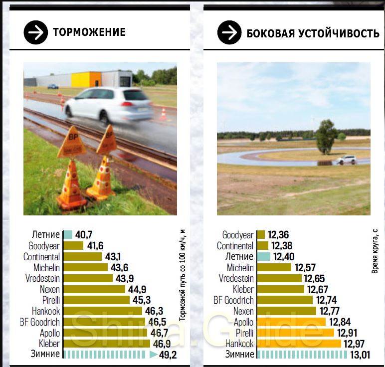

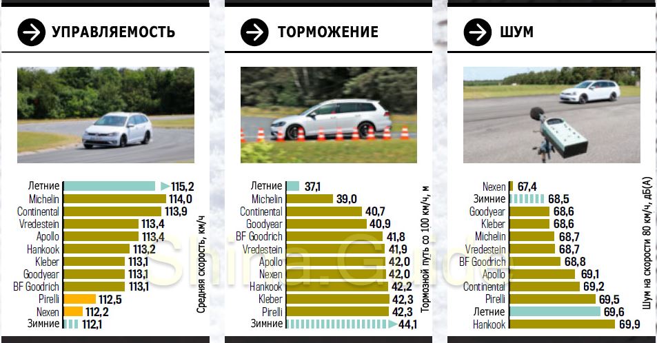

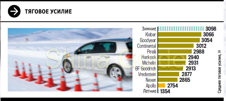

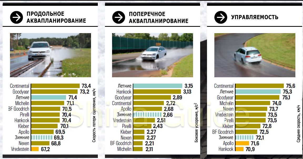

Ето още малко сравнения на всесезонни гуми(2017г)

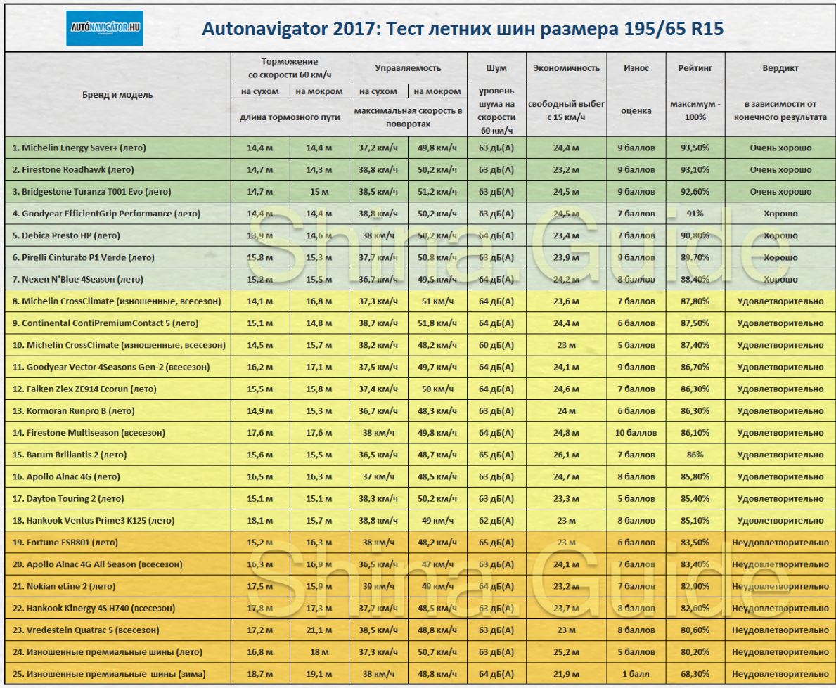

А относно качествата на износените гуми намерих един тест които ме смути малко. Както се вижда износените всесезонни гуми(мишелин в случая) са с приемливи характеристики, докато износените „премиални“ летни гуми са в дъното на таблицата относно спиране на мокро и сухо..

А за универсалното решение - колегата stoyanov.bs, отново пусна много добра илюстрация на това, че всесезонната гума е компромис.
Тази гума, която е най-близо до зимна гума, се представя доста зле при 'летните' условия... А тази, която е доста зле при 'зимни условия' се представя доста добре при 'летни'... И това ако не е компромис и търсене на правилния баланс - здраве му кажи...

Компромис до къде? Май четеш както ти изнася. Да кажем взимаме Континентал от горната схема и гледаме.
В зимни условия срещу зимна гума:
- Изостава съвсем малко в тягата от чисто зимна гума
+ По добър спирачен път върху сняг от зимна гума
+ По-добра управляемост върху сняг
+ По-добър слалом
До тук имаме 3 плюса и един минус в полза за Конти всесезонна срещу типична зимна гума, при типично зимни условия. Лично цифрите и тестовете показват, че да избереш всесезонна гума не е някакъв кой знае какъв компромис в сравнение с чисто зимна гума, а си е пълна алтернатива. И като видиш лятната съответно какви резултати има, то се вижда, че всесезонната гума си се държи чисто зимно, а не лятно при зимни условия.
Сега да разгледаме типично летните дисциплини, когато няма сняг в сравнение с лятна гума:
+ Надлъжен аквапланинг
- Напречен аквапланинг
+ Управляемост на мокро
- Спирачен път на мокро
+ Странична стабилност на мокро
- Спирачен път на сухо
- Управляемост на сухо
+ Шум
4 плюса към 4 минуса. Демек е компромис за това дали ще караш лятото на дъжд, за да се представи по-добре всесезонната гума, или на сухо, в полза на лятната. И като видиш пак резултатите то всесезонната има типично лятно поведение, в сравнение с типично зимна гума.
И накрая от последната таблица горе се вижда, че да кажем всесезонния Мишлен се представя по-добре от Конти ПремиумКонтакт, една от премиум и добрите летни гуми на пазара, победител в доста тестове по принцип. И изведнъж в летните тестове излиза някаква всесезонна пред нея. Ай сиктир ще кажеш и ще махнеш с ръка. tooth.gif
Да не говорим, че да кажем най-износоустойчивата гума е отново всесезонна, което отново беше като в теза преди това.
