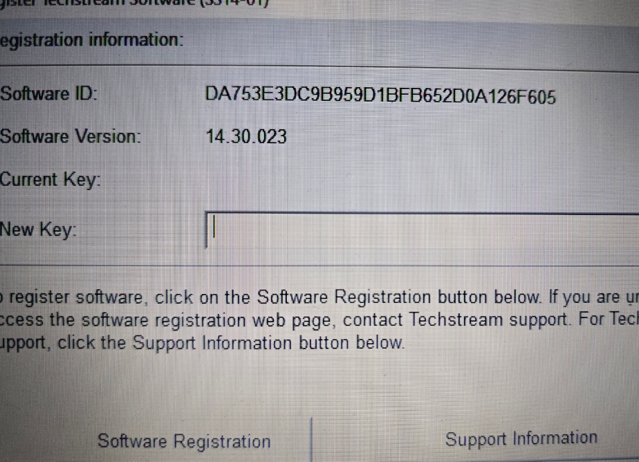

Здравейте на всички!
Търся помощ за активиране на Techstream! Версията на програмата е 14.30.023. До преди ден я използвах. След преинсталиране на Windows 10 не мога да я активирам. Имам активатор но не приема кода. Какво ли не пробвах ... преисталирах, рестартирах и т.н.
Някой ако помогне ще му бъда много благодарен!
ID DA753E3DC9B959D1BFB652D0A126F605

Тази версия и при мен не се активира. Пробвай с друга, но и там има специфика, според версията.

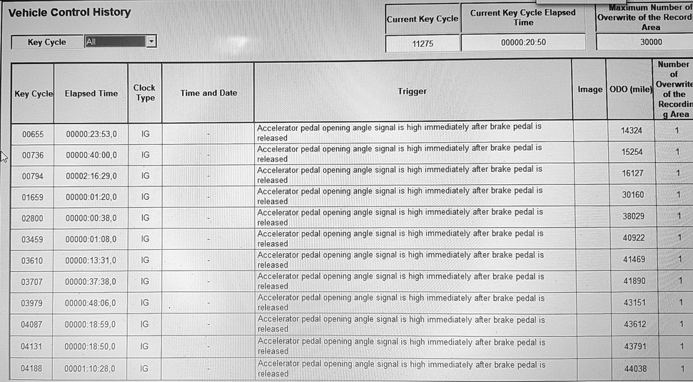

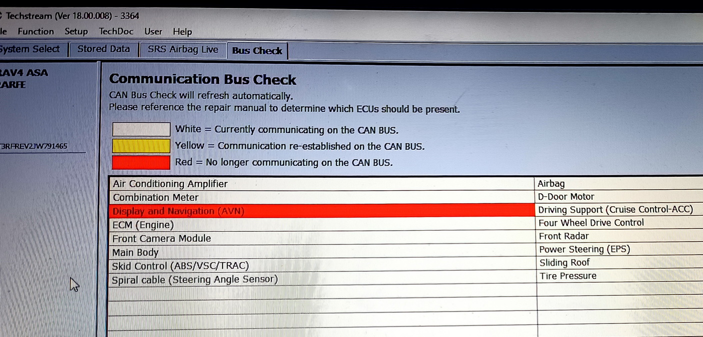

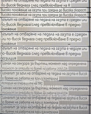

P.Dimitrov Тази седмица инсталирах Techstream_V18.00.008 на Windows 10 Home. Ползвам кабел Mini Vci For Toyota J2534 OBD2 Car Diagnostic Cable. Ако имаш интерес пиши ми. Изпробвана на RAV4 2018. На снимката се вижда кои данни чете. Имам и едно питане, ако може някой да ми разясни, какво значи записа на снимката по-долу."Ъгълът на отваряне на педала на газта...." Защо излиза често.
