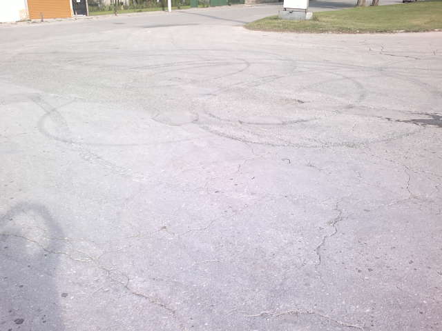

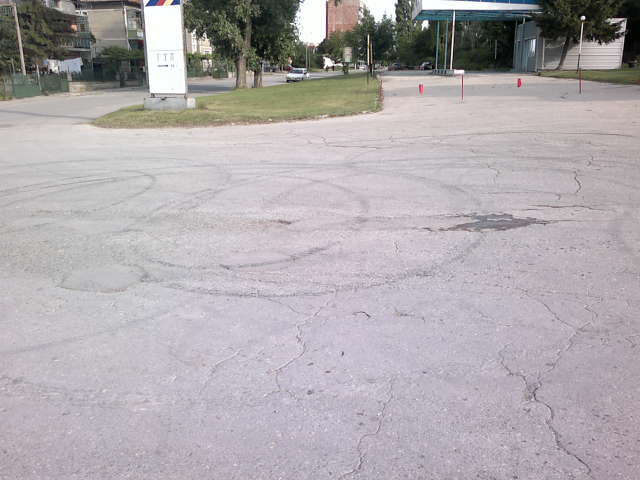

Мнение от Nedkow » 03 Юли 2011 01:14

Мнение от FEARKiril » 03 Юли 2011 06:16
Сега трябва да си купваш нова Супра от щатите :) за да може да прекараш още един комплект :)

Мнение от cokata » 03 Юли 2011 16:05
Нагодил си ги :chain: biggrin.gif
А видео няма ли ?

Мнение от Nedkow » 03 Юли 2011 23:31
FEARKiril написа:Сега трябва да си купваш нова Супра от щатите :) за да може да прекараш още един комплект :)
Аз предвидливо си вкарах 10 гуми :thumbsup:

Мнение от Nedkow » 03 Юли 2011 23:32
cokata написа:Нагодил си ги :chain: biggrin.gif
А видео няма ли ?
