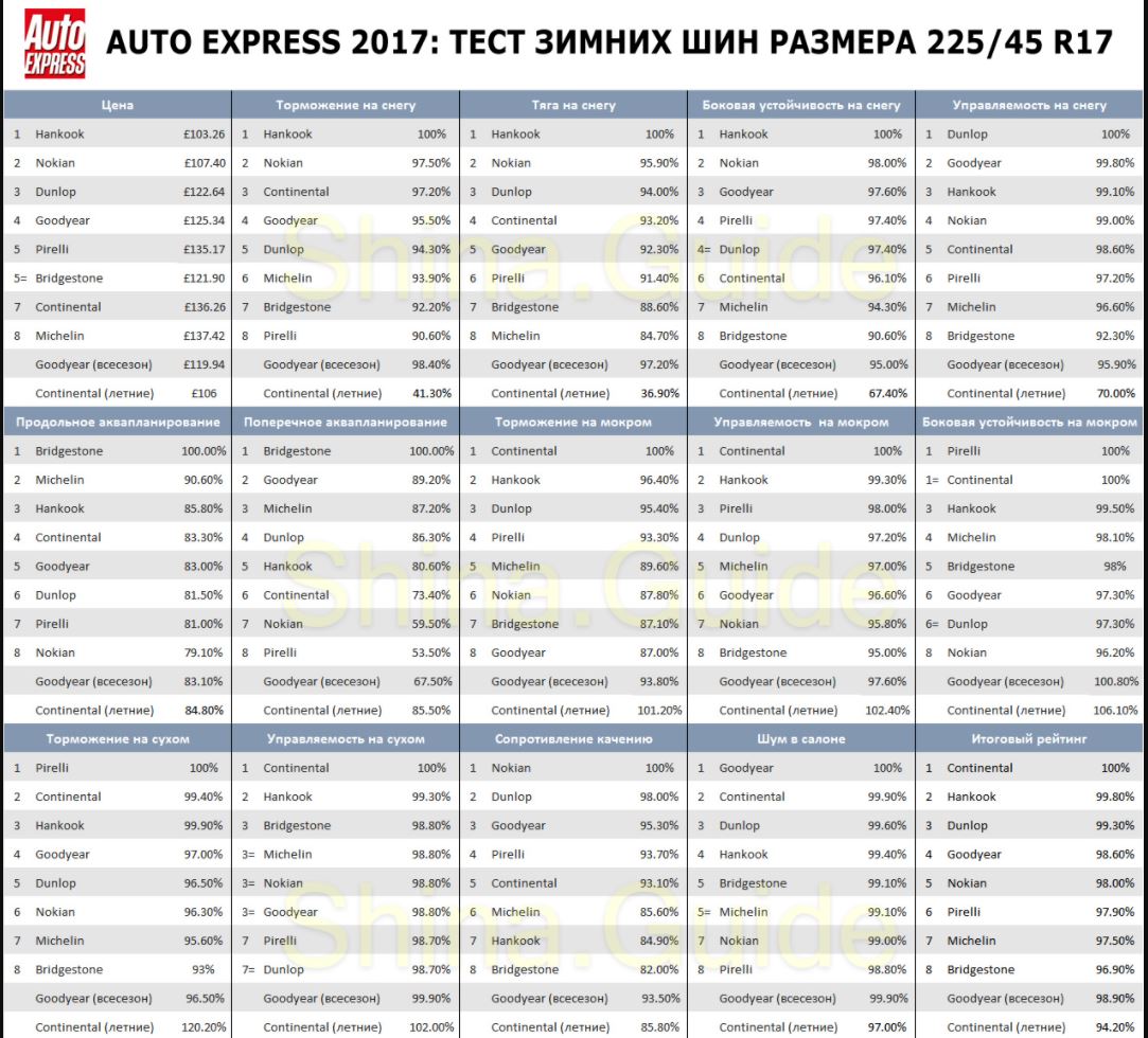

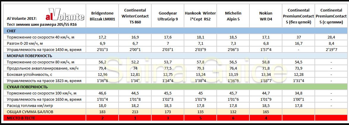

Мнение от stoyanov.bs » 08 Ное 2017 11:01
slowtraveler написа: Факт е, че зимните гуми са по-устойчиви на студа (и температурната им деградация е по-бавна отколкото на летните), но конструктивните им особености, които им донасят голямото предимство при лед и сняг, се заплащат от влошените параметри при сухо и мокро... :
Колега, едно уточнение, че добрите зимни гуми в поведението си на мокро се доближават до резултатите на летните поне според тестовете(тестовете са от 2017).
Не знам дали е мястото, но да ви попитам какво ви е мнението за използването на всесезонни гуми? В тестовете добрите всесезонни са съизмерими с добри зимни гуми, но все пак отстъпват на летните. В предвид, че карам малко 10-15хил се двоумих дали не е по-добре да сменям на всеки 2-3 години всесезонни гуми, вместо да сменям на 5-6 години летни и зимни гуми .Ясно ми е, че все още всесезонната гума е компромис, но дали една зимна/лятна гума след 4-5 години експлоатация е все още е по-добра от една всесезонна след 2 години експлоатация? И в тоя ред на мисли дали при малък годишен пробег всесезонната гума не е по-удачна? Аз в крайна сметка не се реших на такава стъпка и си взех Continental TS 860, макар, че може би беше по-добре да изчакам мнението на колеги от форума по тези въпроси. Поздрави.
2017 зимни 205 55 16.JPG (121.25 KiB) Преглеждано 5988 пъти
зимни и всесезонка 2017 225 45 17.JPG (199.24 KiB) Преглеждано 5988 пъти

Мнение от slowtraveler » 08 Ное 2017 11:44
Да, съгласен съм... Особено скоростта на аквапланинг е по-добра при зимните гуми поради по-големите канали и по-доброто 'водоотвеждане'...
За другото - съвременните тестове що годе потвърждават вече казаното и установено при по-старите тестове...
За всесезонните гуми - за активно шофиране твърдо не стават... Въртял съм такива GoodYear на Шкодичка фаворит...
Сложих ги есента, и едва изкарах следващото лято - свършиха безславно за общо около 30х.км..
От друга страна ако се шофира наистина малко - са добър компромис. По-предното лято въобще не смених гумите на колата на жената - караше се със зимните гуми, които продължават да са като нови, щото я има 1000км за годината (и 200км лятото), я не :)
