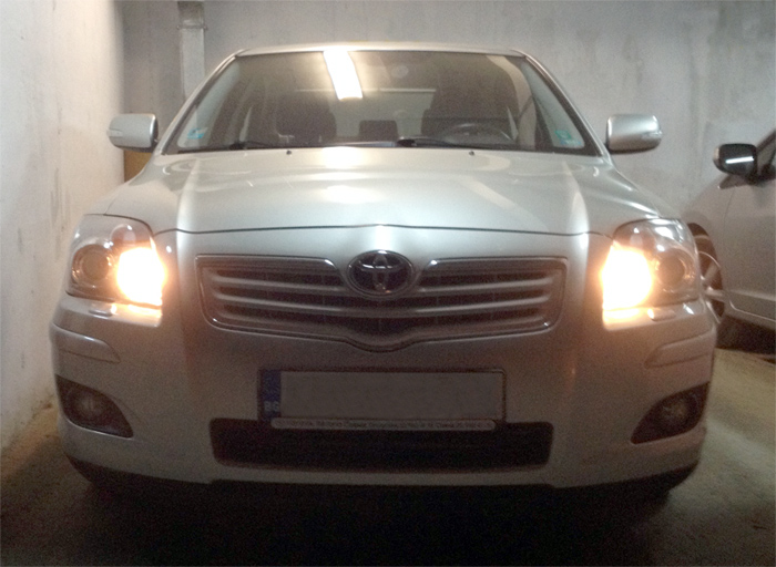

Вече 3 месеца карам "ръчно" монтиран модул за дневни светлини. Няколко секунди след пускане на двигателя, включва дългите светлини на Королата ми - на 30-40-50% - по желание на клиента. При стъмване управлявам дълги/къси/габарити по мое желание, както обикновено. Майсторът Сашо е надежден и е монтирал много такива модули.

Резултатът е, че ползвам късите когато му е времето, таблото свети нормално (а не в "нощен режим"). "Auto" функцията на лоста за светлини работи, както преди (пали и гаси късите, когато трябва). Дългите светят на 35% и се гасят "дневния режим" когато сработят късите или габаритите, както и светват на 100% когат дръпнеш лоста за дълги.
