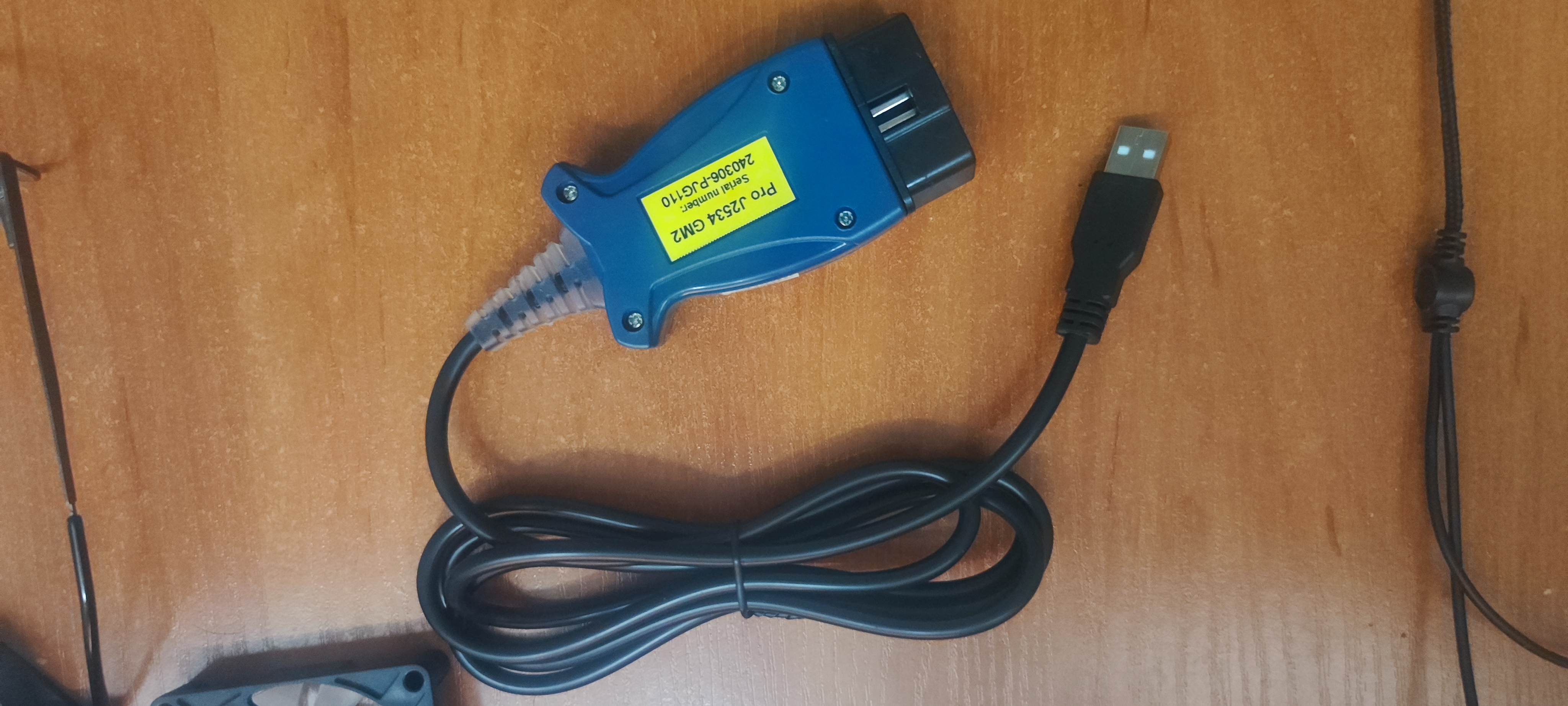

Здраей. Днес си купих програмата и кабела - версия 18, но не мога да я подкарам. В инструкцията пише :
1. Инсталирай Tecstream setup – готово направих го.
2. Инсталира драйвера JLR – ъпдейтнах драйвера на кабела.
3. Open software port and select JLR driver – Къде трябва да отворяза да избера този драйвер? Не е ясно това папка ли е или в интерфейса на самата програма?
Можеш ли да помогнеш с малко инфо къде се влиза по точка 3?

Отваряш софтуера, избираш от менютата Select VIM и избираш Mongoose JLR от списъка. Въпростното меню мисля че е във втората група от ляво надясно горе в ленатата с менютата.

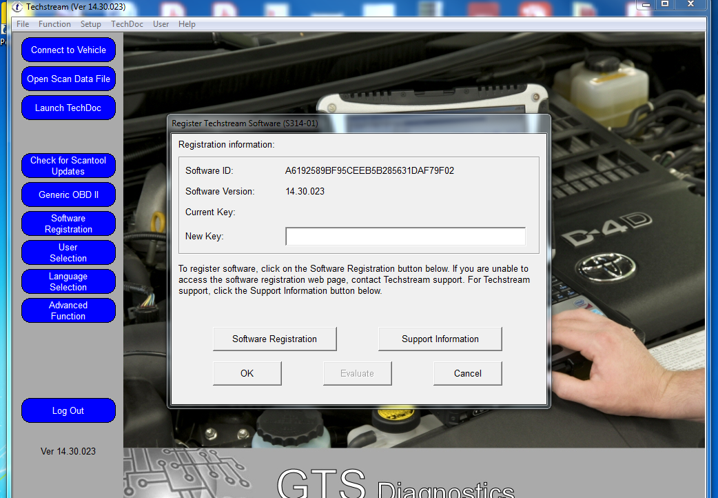

Здравейте!
Нов потребител и собственик на Toyota Avensis T27 , 2010г. След доста четене и умуване се реших да се пробвам.
Инсталирах Techstream version 14.30.023.
Software ID; A6192589BF95CEEB5B285631DAF79F02
Има кей генератор в папката,но не се получава с него.Иска регистрация на софтуера в Toyota Europe....но не мога да създам акаунт там за да регистрирам.
Ако някой има малко време да ме насочи.Или аз някъде бъркам.
Благодаря Ви!
Благодаря Ви!

Stanimir76
- Мнения: 2
- Регистриран на: 21 Окт 2024 17:02
- Местоположение: Сливен
- Автомобил: Avensis T27 1.8
Toyota Techstream - програма за диагностика на Toyota
Привет.Дали след повече от година все още има тази опция при теб?За keygen?
Имам същата версия, има и кей генератор,но не съвпада кода явно.
Немога да ти пиша лично,затова така....

Stanimir76 написа: ↑06 Ное 2024 15:59Привет.Дали след повече от година все още има тази опция при теб?За keygen?
Немога да ти пиша лично,затова така....![]()
Писахме си малко на лично, но нека да се види и от останалите колеги във форума, вече не става кийгена за тази версия за съжаление. Нямам вече много свободно време, иначе можеше да се разровя за нова работеща версия.
Все пак, ако някой друг колега може да удари рамо, е добре дошъл.
