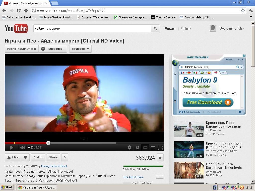

Ей такива шапки да си вземете като на Играта от клипа
