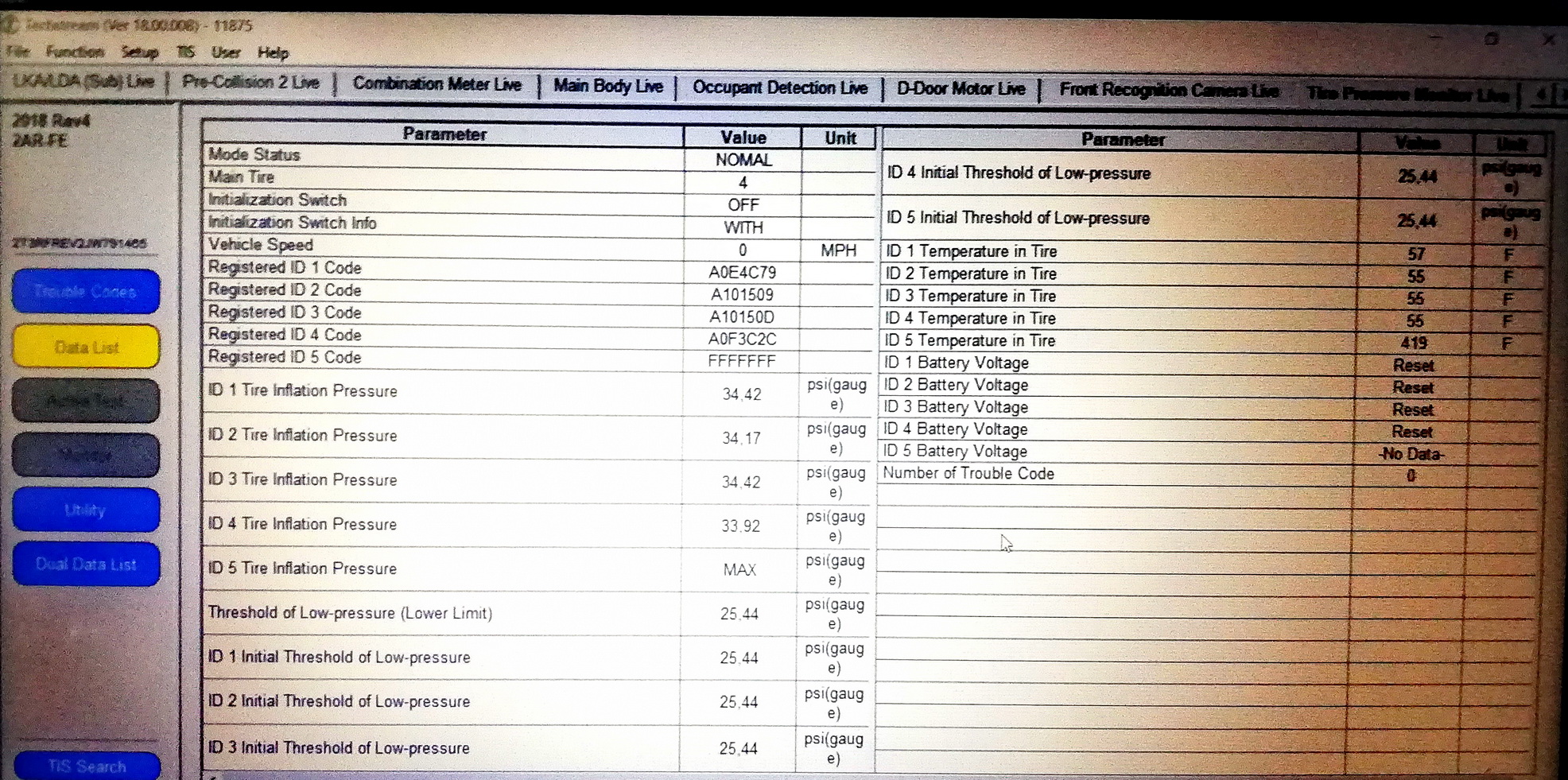

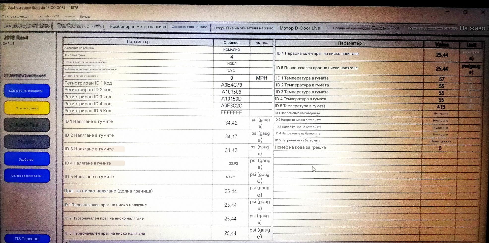

Ето и данните и екрана където се виждат кодове,температури,батерии и налягане за аларма в Tеchsream-Tire pressure/ threshold value. Резервната гума Tire 5 липсва ,затова кода е FFFFF, и температурата е извън нормите. Оригинал и преведено.

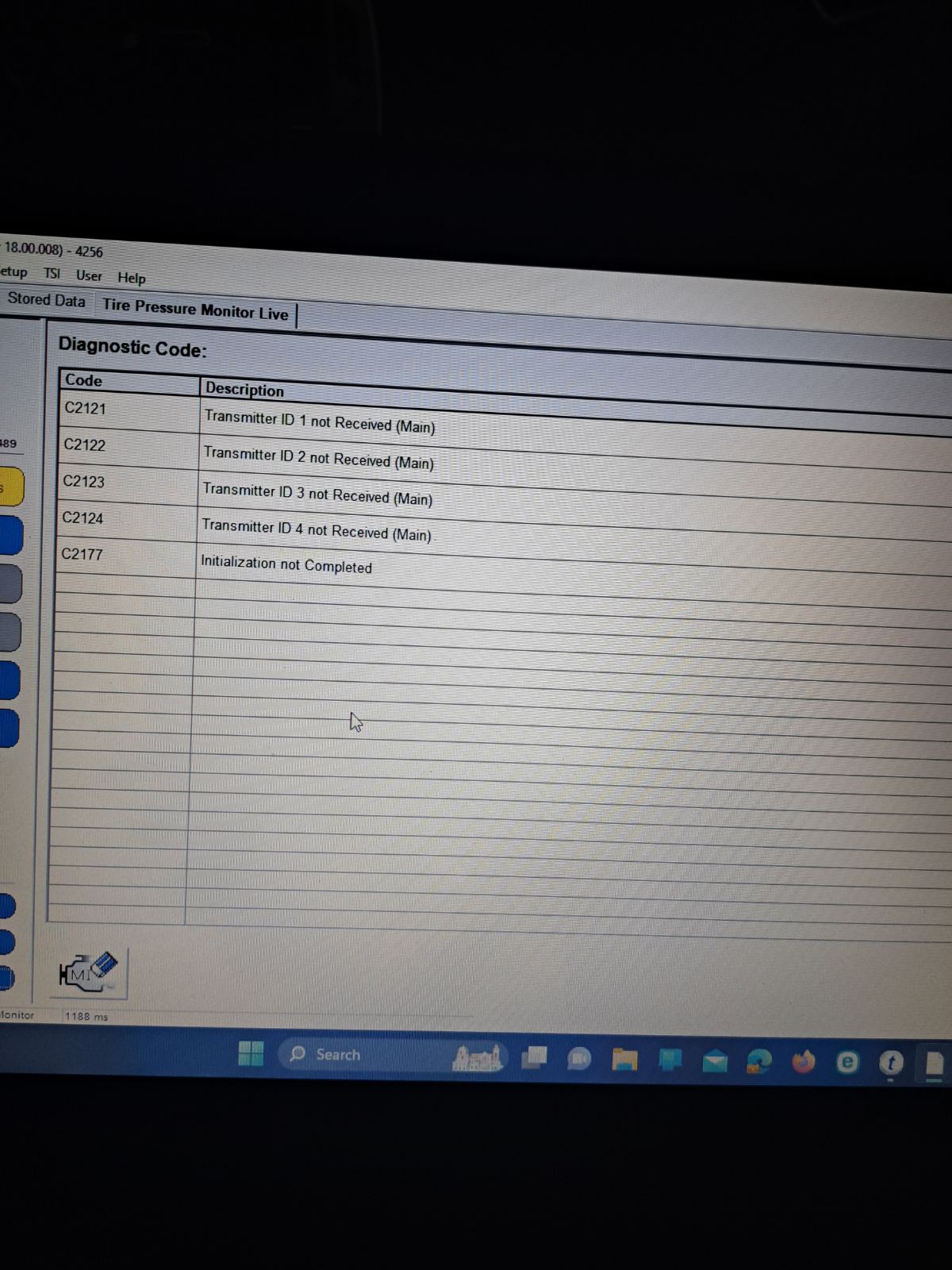

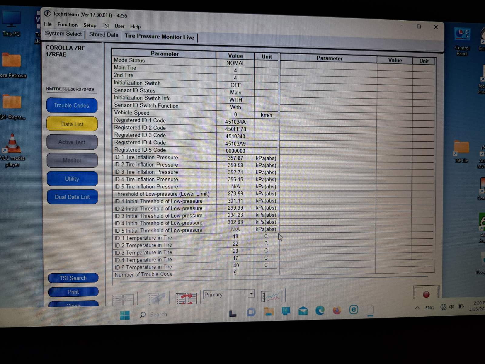

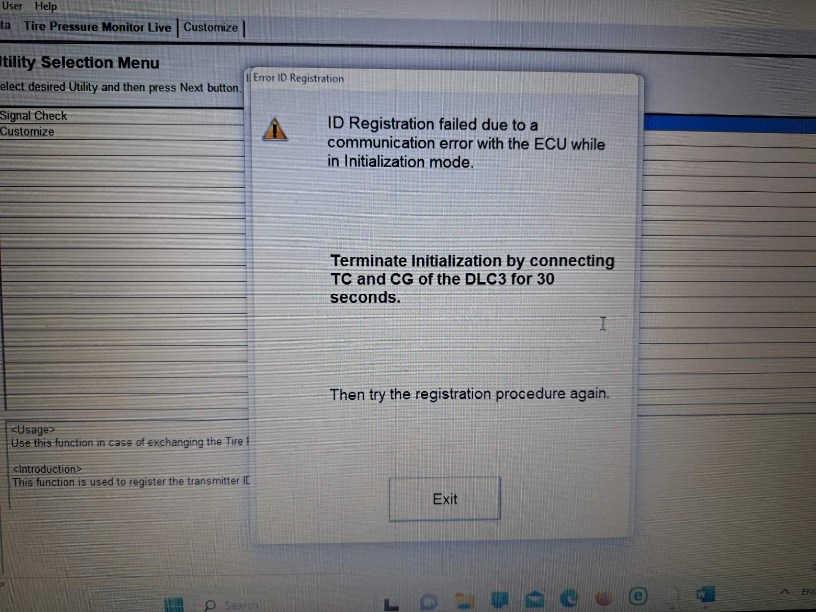

Здравейте. Нуждая се от помощ относно Tpms на Корола 2020.
Зимата карах с комплект зимни гуми без датчици. Преди няколко дни сложих летния комплект с датчици , но лампата за tpms свети и не гасне .Налягането на гумите е нормално 250 kpa. Като натисна бутона Set за нулиране на системата нищо не се случва -при паркиран автомобил и изключен двигател според инструкциите . С мини vci кабел се виждат датчиците но пише ,че не са иницилиазирани . С този кабел на мога да ги инициялизирам с бутона също не става.Бутона ли е развален или има проблем в системата. С VX diag кабел може ли да се вижда Tpms и да се настройват датчиците на гумите?

С Mini VCI не става - толкова са му възможностите. С VX DIAG става. Аз съм го правил.
Всъщност аз програмирах нови датчици с VX Diag.
С бутона ресетваш след като са въведени номерата им.
