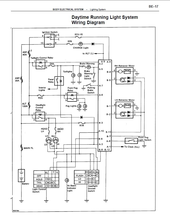

Здравейте днес се рових из ръководството на Селика 93 и попаднах на заглавието DRL- диаграма на ел.схема ,самоче аз опредено не разбирам колкото е нужно за да изкажа някакво мнение,даже мн бих искал някой да изрази мнение да каже имат ли оригинален DRL или не.

Aко Селиката е от Канада би трябвало да има DRL, защото там ги задължават да имат и излизат така от завода.
Сигурно за по-улеснено са сложили всички възможни екстри и тяхното окабеляване в едно голямо упътване.

Ммм не е от Канада , но вчера бая се порових из кабелите и открих,че всички кабели и на посочените места си има каде да се поставят релета (схемата е реална) и се захваштам с пробите пък дано да стане... :whistle: ,определено не искам винаги като се кача в колата да карам с "мерниците" ,а LED-DRL светлините ...да удобни и лесни за монтаж,no пък карам кола не коледна елха.
