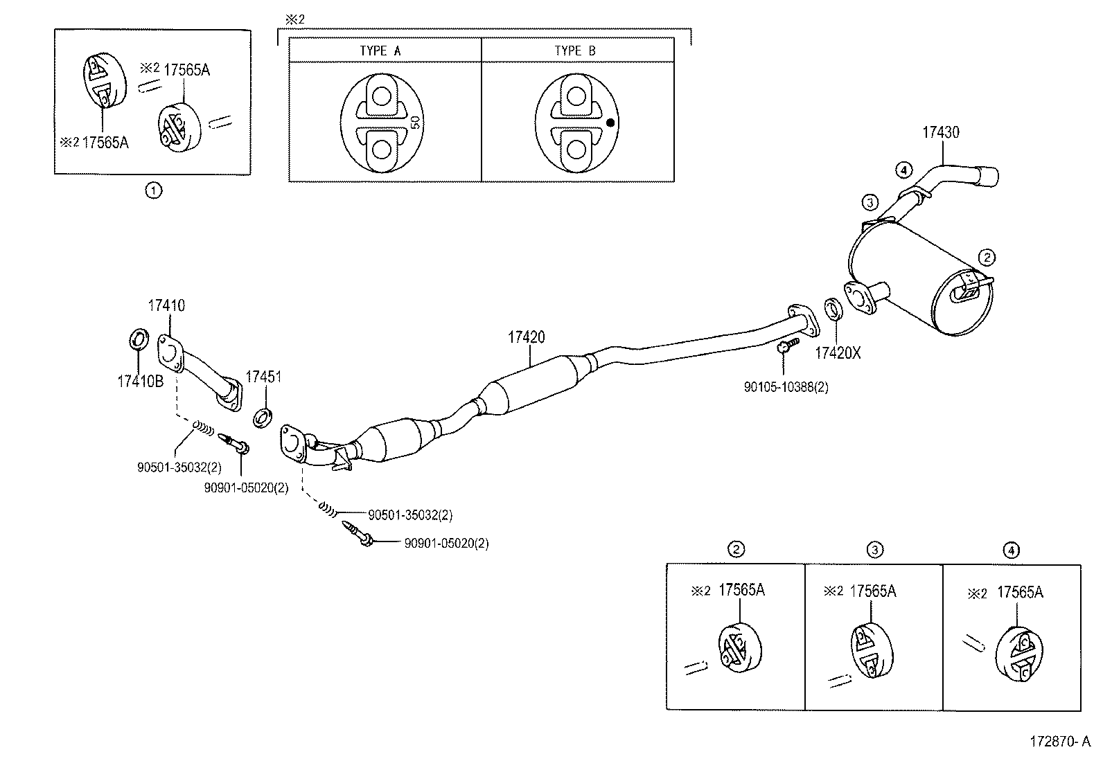

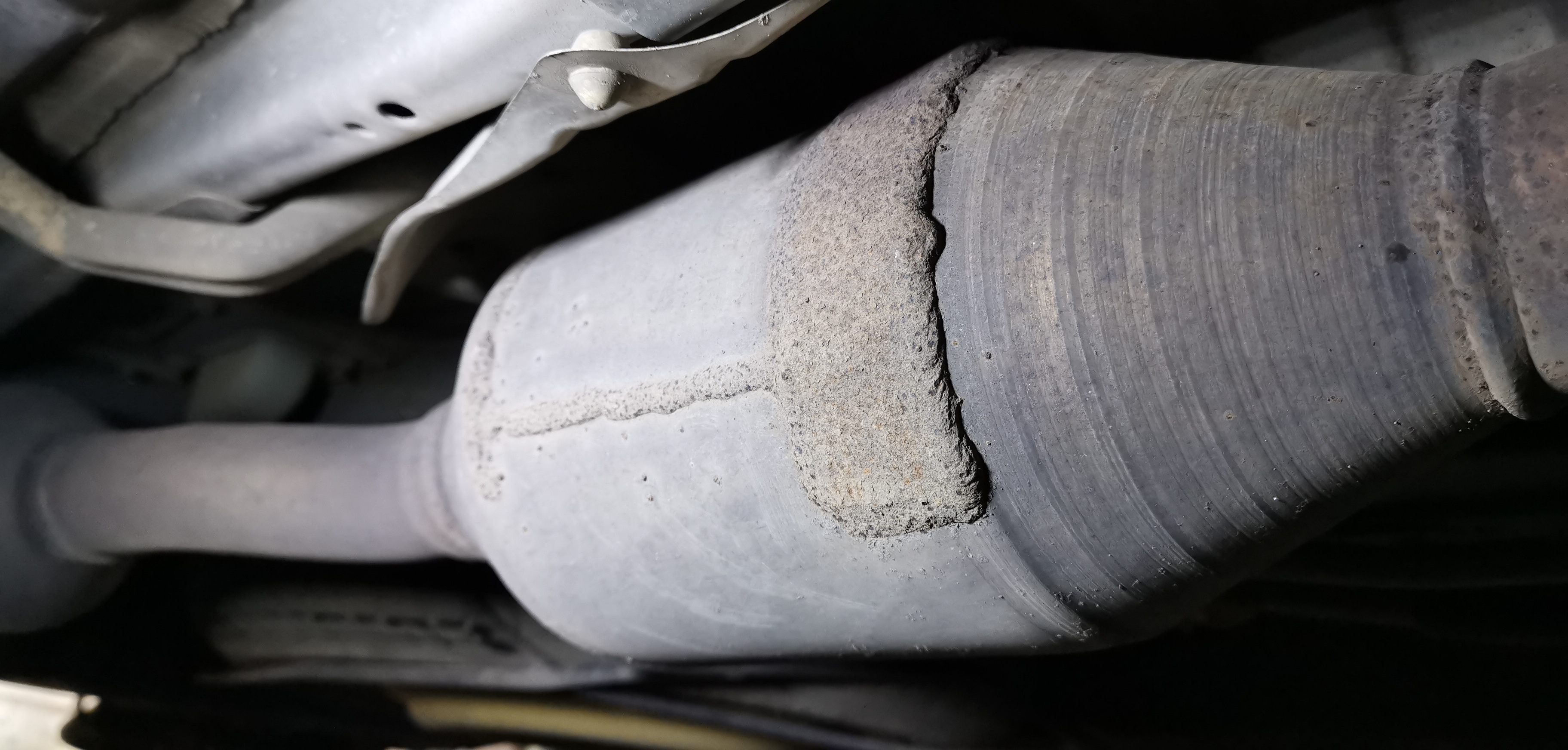

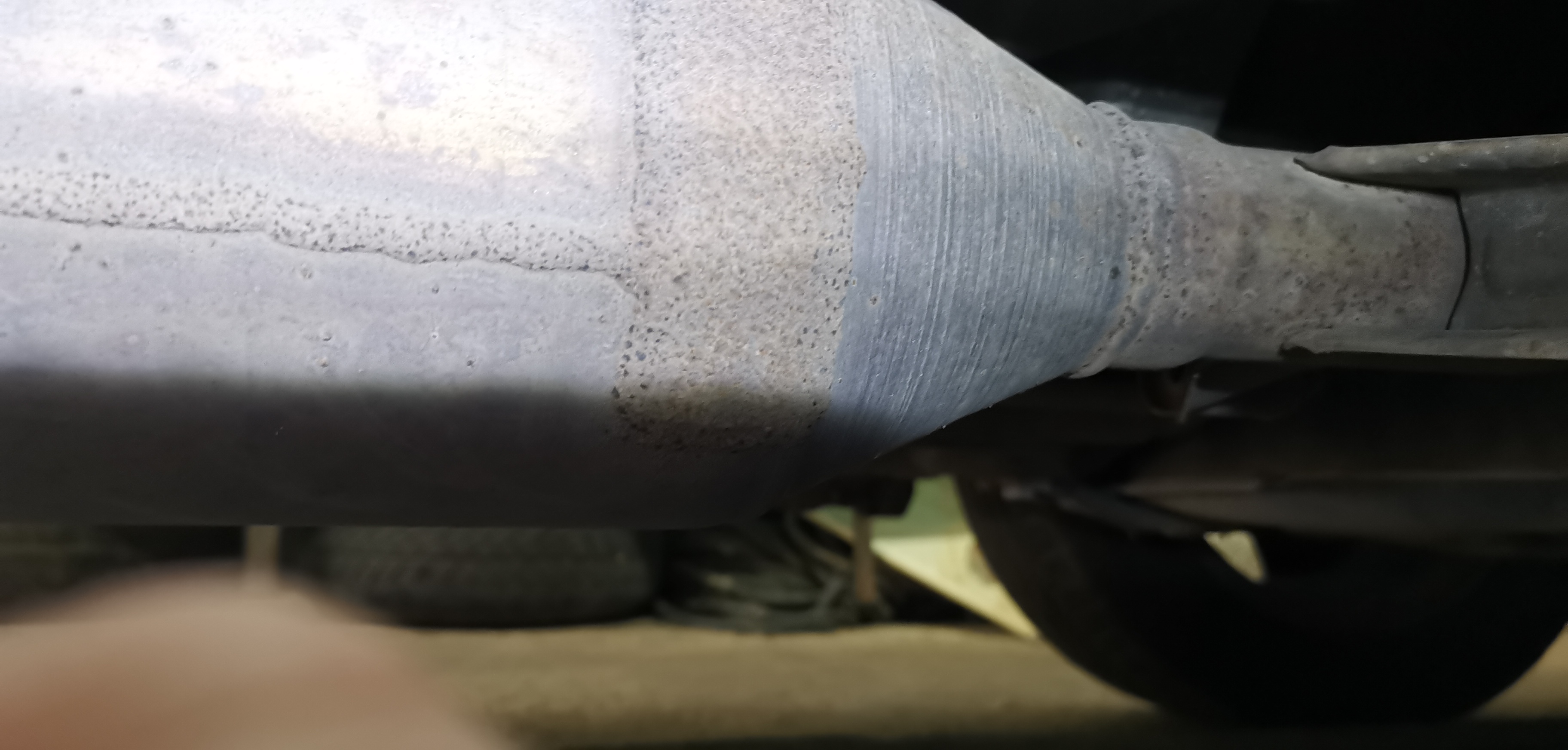

Здравейте, вчера забелязах ,че предното гърне е претърпяло интервенция. Предполагам ,че това е катализатора, но не съм сигурен. Разгледах схеми и там не намирам да е имало каквито и да е датчици.

по тази схема не виждам да има каквото и да е важно нещо.
Предполагам ,че просто са избушили катализатора, ако е това?
