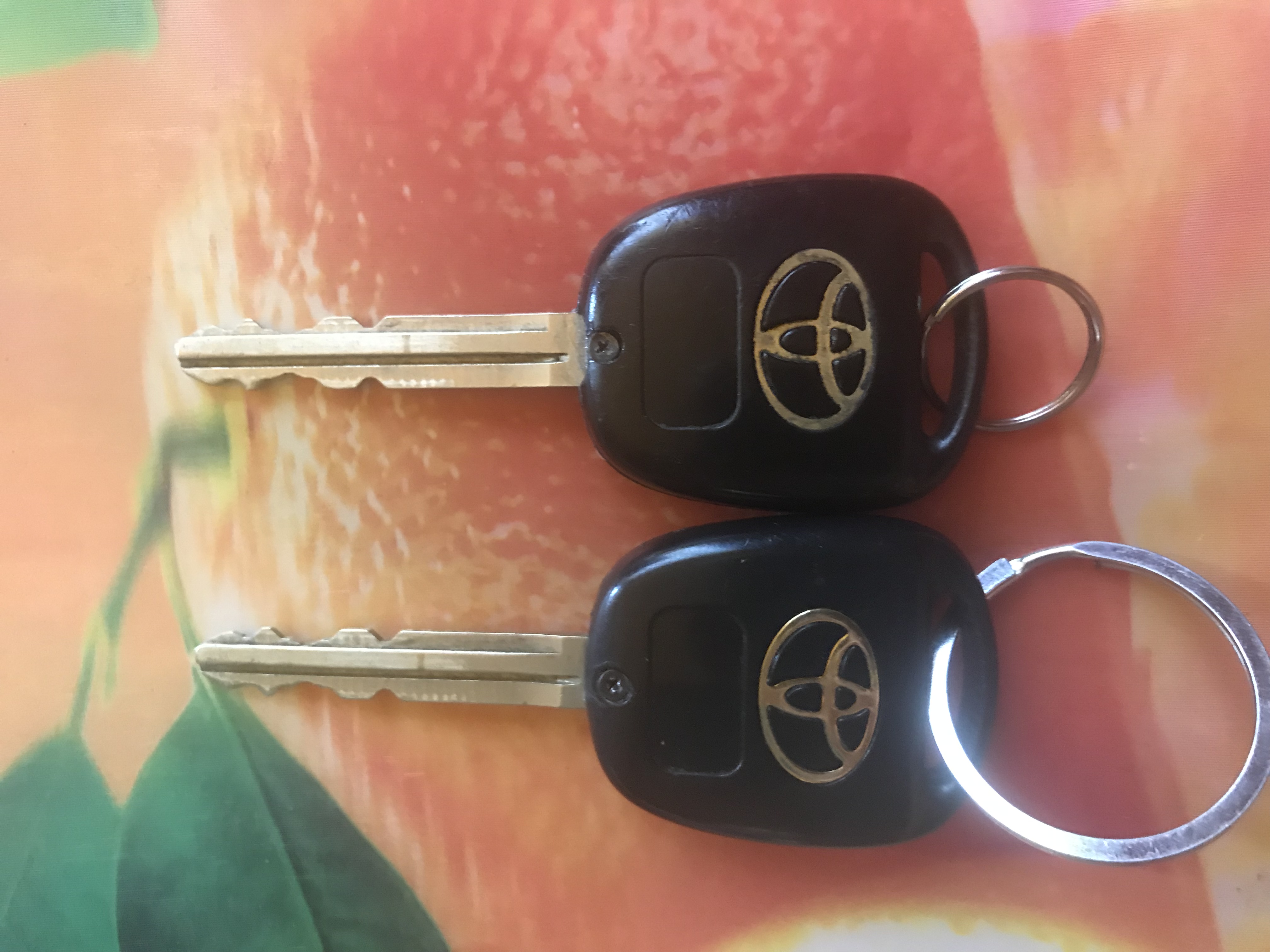

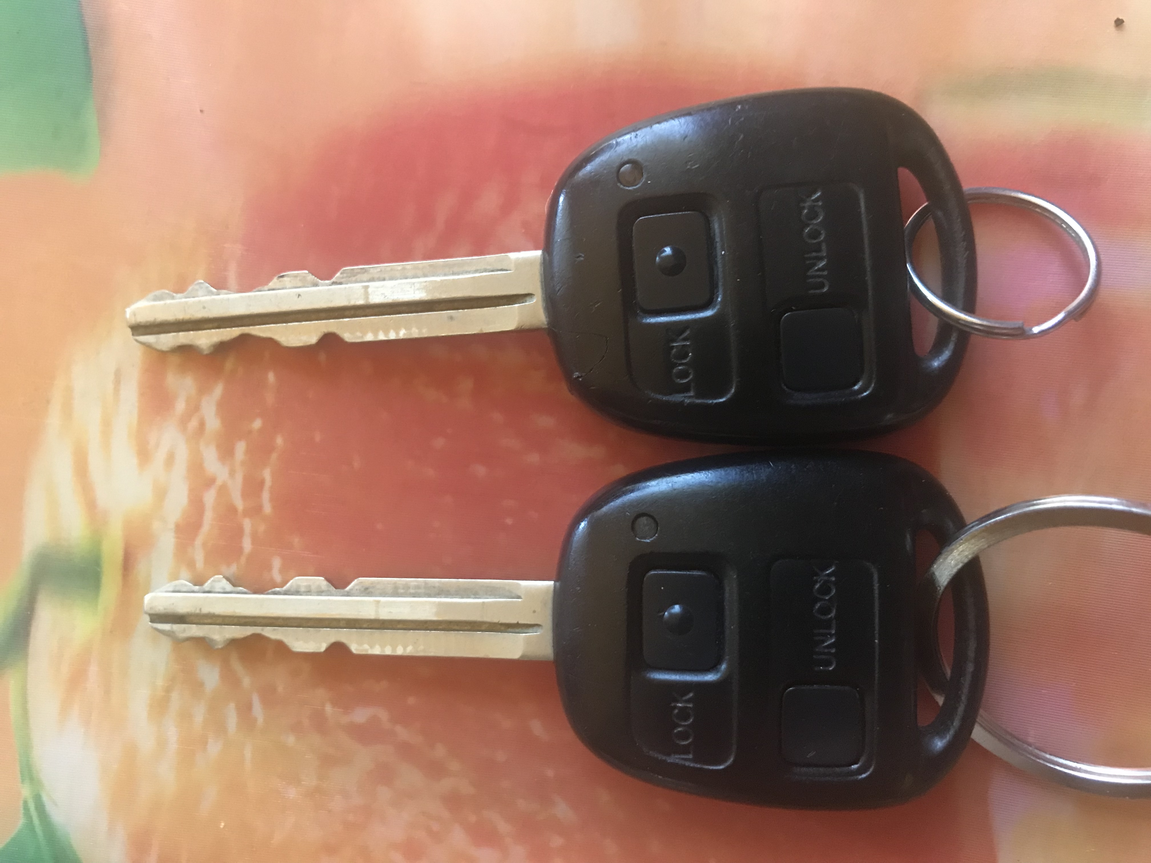

Колеги,видях че сте имали проблеми с ключовете за тойота.При мен е следното:Имам 2бр. Черни с по 2 бутона(мастер кейове)И двата са лепени понапукани единият е по зле и не са го ползвали.При натискане на копчетата не му светеше индикацията.Смених батериите и на двата.Започна да му свети индикацията но явно е загубил настройките и трябва да се обучи.Пробвах по описанията и клипчетата но нищо не става.Искам да им сменя кутийките и на двата и единия да се обучи.Можете ли да ми препоръчате ключар за София.Ходих при един няма такава заготовка.Казвам му ще ти донеса,той няма да ти я нарежа.Защо?Затото ако я съсипя не мога да ти я възстановя.Една ключарка,работим си само с наши заготовки но такава нямаме.За колега който си търси мастер кей като моя имаше обява в базар.бг за скромните 20лв.

Пиши на Акима - може да има нещо подходящо : viewtopic.php?t=29513
Ключове & имобилайзери
За ключар в София мога да препоръчам тези
https://www.klu4ar.com/
В час са с автоключовете, за последно имаха и заготовки за горепоказаният ключ
