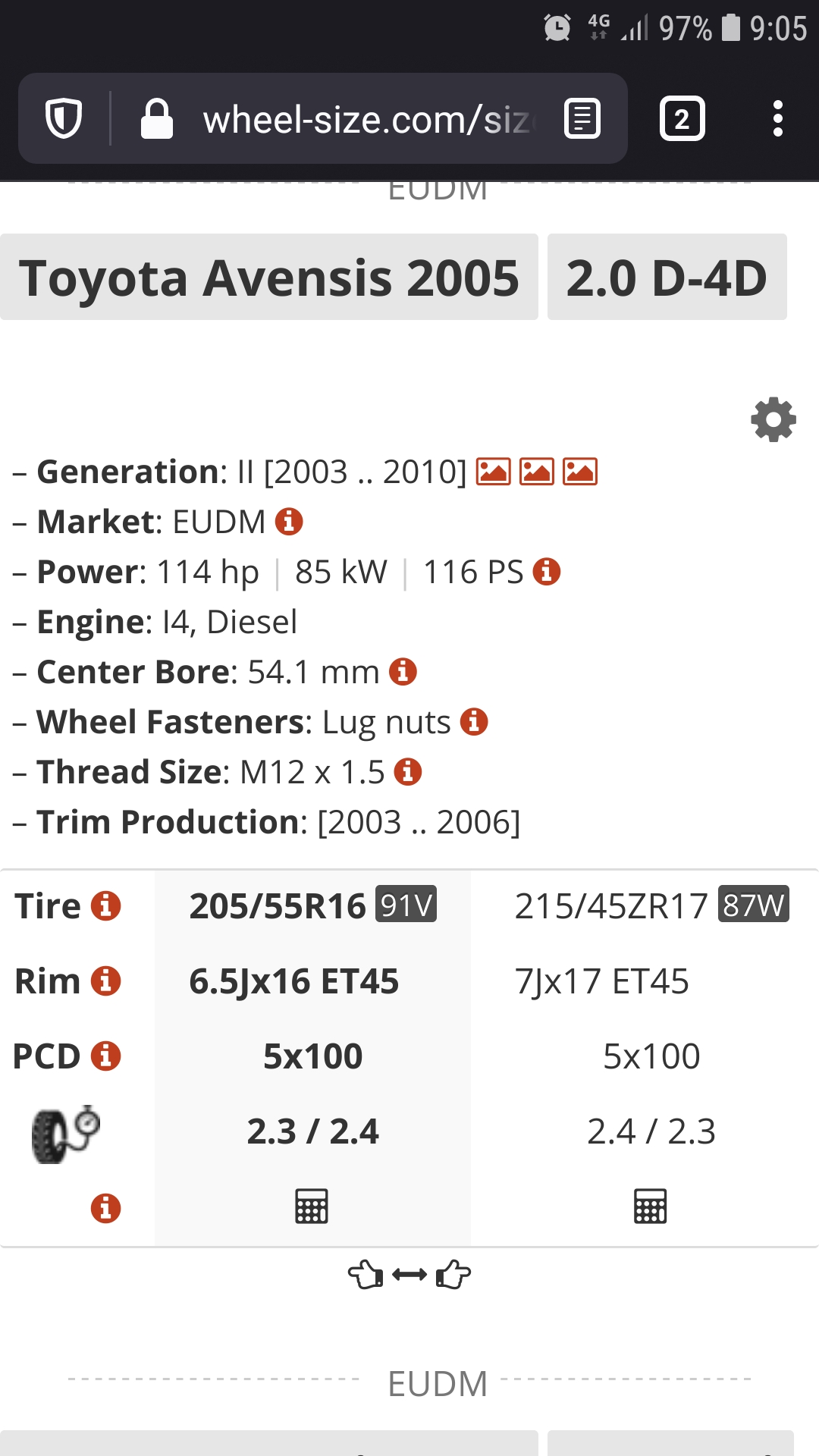

Здравейте колеги, от скоро съм собственик на Авенсис (комби) Т25 2.0 D-4D 116 коня 2005г. Някой може ли да каже какъв е точния размер на джантите за този модел.Мисля да си вземам железни за зимата. Намерих един сайт, но не знам дали мога да му се доверя. Ако някой по запознат може да провери достоверността, мисля че ще е доста полезен за колегите от форума. Благодаря предварително!
Ето и линк:
http://kolalok.com/gumi-dzhanti/toyota/avensis.html

Мнение от mapamop » 27 Сеп 2020 09:09
Denis-M написа: ↑27 Сеп 2020 07:06размер
Wheel-size.com - пробван е с моята и след измервания директно съвпадат данните.
Качил съм ти картинка, че от телефона е драма с адреса.

Гледай да не купиш джанти от Т25 фейслифта от 2006г, че там междуболтовото разстояние е 5х114
