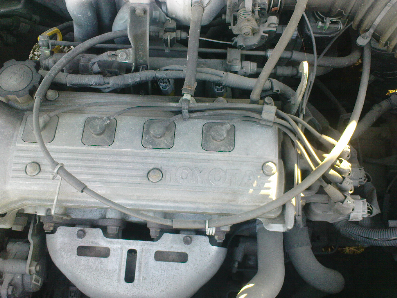

Да не би да са ти разменени кабелите на 2 и 3 свещ. Трябва да са 2 3 1 4 като се броят от купето към радиатора като на снимката
