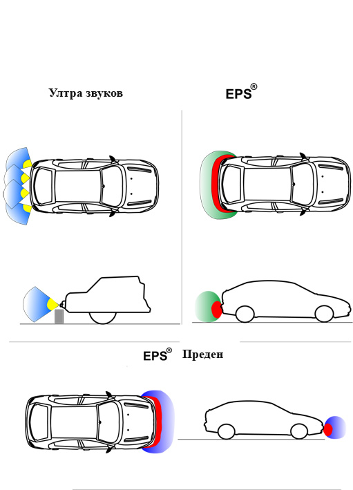

Сега качвам само тази снимка но много скоро ще има и други
Това са основните разлики в работата на обикновените ултра звукови и тези които предлагам EPS

Нищо лично, ама Тойота също слагат "произведени в Италия" - точно такъв умря при по-студено, така че не е голям плюс... А китаеца ми работи без грам забележка, че дори мери и показвас точност до сантиметър, а не да закръгля на 10..... biggrin.gif Да не говорим, че надали е произведен в Италия, но това е друга тема....EPS-BG написа: Продукта е оригинален произведен в Италия
Смущава ме това изискване за минимално отстояние от 30 мм по права линия от метални части,не съм сигурен имам ли го,ще трябва да отпоря на някоя от служебните да видя.Иначе идеята е супер без пробиване
.А за китайските боклуци,проблема мечо е ,че лицензните им изделия или ишлемето си ги бива ,но като вдигнаха цените при нас от 11-те нива на качество започнаха да идват доста по-калпави неща - справка car-link-вете напоследък.А да си дупча бронята от 350Э за нещо дето струва 40 лв. въобще не съм фен.Явно ти си късметлия.Жив и здрав.
Незнам какъв е твоя и незнам дали си разбрал какво предлагам, но този наистина е Италиански и няма никакви проблеми зимата до -25-30 градуса. Това е за хора които неискат да си пробиват бронята и да им помага при паркиране защото повечето ултра звукови дават стоп на 35-40см.Защото ако случайно попаднеш на "маистор" да ти пробие дупките накриво става красота.

На снимката датчиците в цвета на бронята ли са? Иначе хич не я загрозяват biggrin.gifEPS-BG написа:Здравейте,
