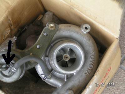

а някой знае ли какво е оправлението на байпаса, щото не мога да го проследа на къде отива мъркучето

Байпаса би требело да взима налягане точно след турбиния охлюв.
Управлението е 100% механично поради което един хубав контролер за налягането прави голяма разлика.

моя клапан на байпаса отзад е с два изхода, единия отива директно на охлюва, а другия не мога да го проследа и мисля че точно той е оправлението

Маи требе да е нещо такова:
Значи маркучето е входа ,а от клапана излиза един лост дето да бута байПаса ,тва е - ако изкаш да трошиш мотора просто завързваш тоз маркуч и си готов за клуба на Цунами примерно:)

тва ми е ясно, ама ме интересува другия изход на клапана къде отива
