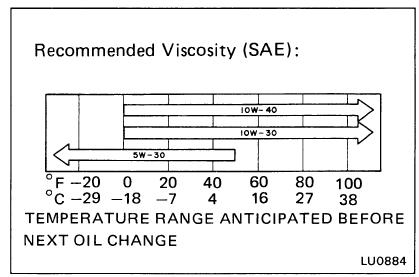

Добре де малсото е страшно тънко обаче какво от това ?
Какво правиме , като загрее ? И като влезе това масло в напечената турбина защото те не захранват турбината с отделно "дебело масло" какво се случва ? Защото xW-50 не значи дебело масло , а значи масло стабилно на висока температура ! A xW-30 значи масло не особенно стабилно на висока температура . До колкото си спомням двата върхови продукта на Castrol за момента са 0W-40 , което го дават много подходящо за ледени ( зимни ) ралита и 10W-60 , което го дават за всичко живо над 0-та . А пък Мобил 1 имат едно 0W-20 обаче го дават за високооборотни атмосферни двигатели . И едно доста по-високо примерно 15W-60 за турбо крале . Също маслото специално направено за М-серия на БМВ е Castrol TWS 10W-60 за всички сезони . А БМВ също не са марка , която ползва големи луфтове и дори двигателите им за сега са атмосферни .

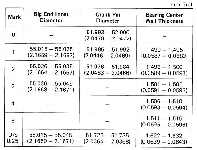

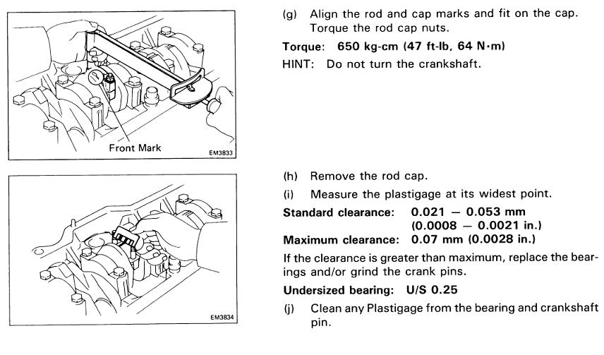

Понеже си говорим за дебелини и допуски прилагам и стандартния клиренс и разликите в размерите на лагерите от една шийка до друга , а не ремотните размери ! На моето дърто моторче .
Както ще забележим се мери с точност до хилядните и толерансите са в стотиците и хилядите !

- 2.JPG (62.06 KiB) Преглеждано 5040 пъти
- 1.JPG (71.53 KiB) Преглеждано 5040 пъти

- Боже господи какви тъпаци са инжинерите на Тойота та са имали неблагоразумието да свържат вискозитета с температурата ?!?!?! Явно не са си говорили с боговете от сУбАрУуууууууу да ги светнат на някой неща ........
- oil.JPG (22.36 KiB) Преглеждано 5036 пъти
