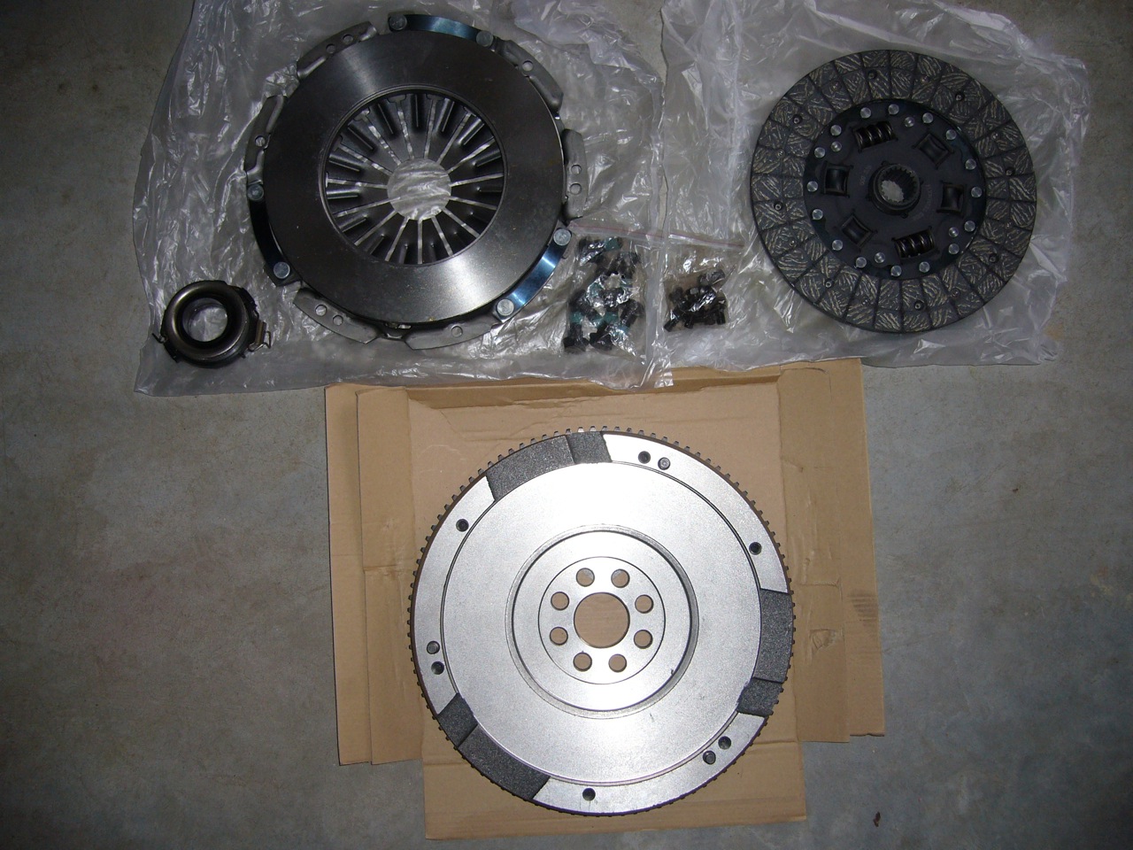

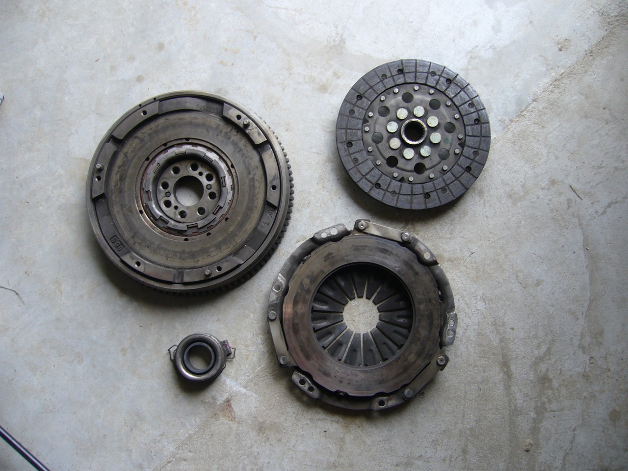

Здравейте, ето дойде и момента на смяната. Малко играчка но става човек и сам да си си го смени този пуст да остане маховик. Аз си купих направо кит за смяна с нормален маховик. На снимките си лечи ясно.

Не особена, работи супер и най-готиното е че не трака ништо вече.
Няма никаква разлика но маи ми е заминал някой от танпоните за което не можах да разбера докато е бях смъкнал кутията. Като потегля, превклячвам и паля претраква малко по грубо от към двигател скоростна кутия.
Бих препоръчал на шсеки този кит излиза евтино и бачка за сега отлично. biggrin.gif biggrin.gif biggrin.gif

Ами излиза на почти 850лв. и от тук на татък вече ако се наложе ще се сменя съединител без маховик което определено е много по изгодно. :whistle:
А за работат на кит-а имам в предшид че нямам никакви оплаквания и забележки колата върши нормално оборотите са нормални на празен ход.
